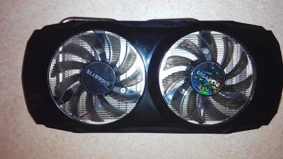

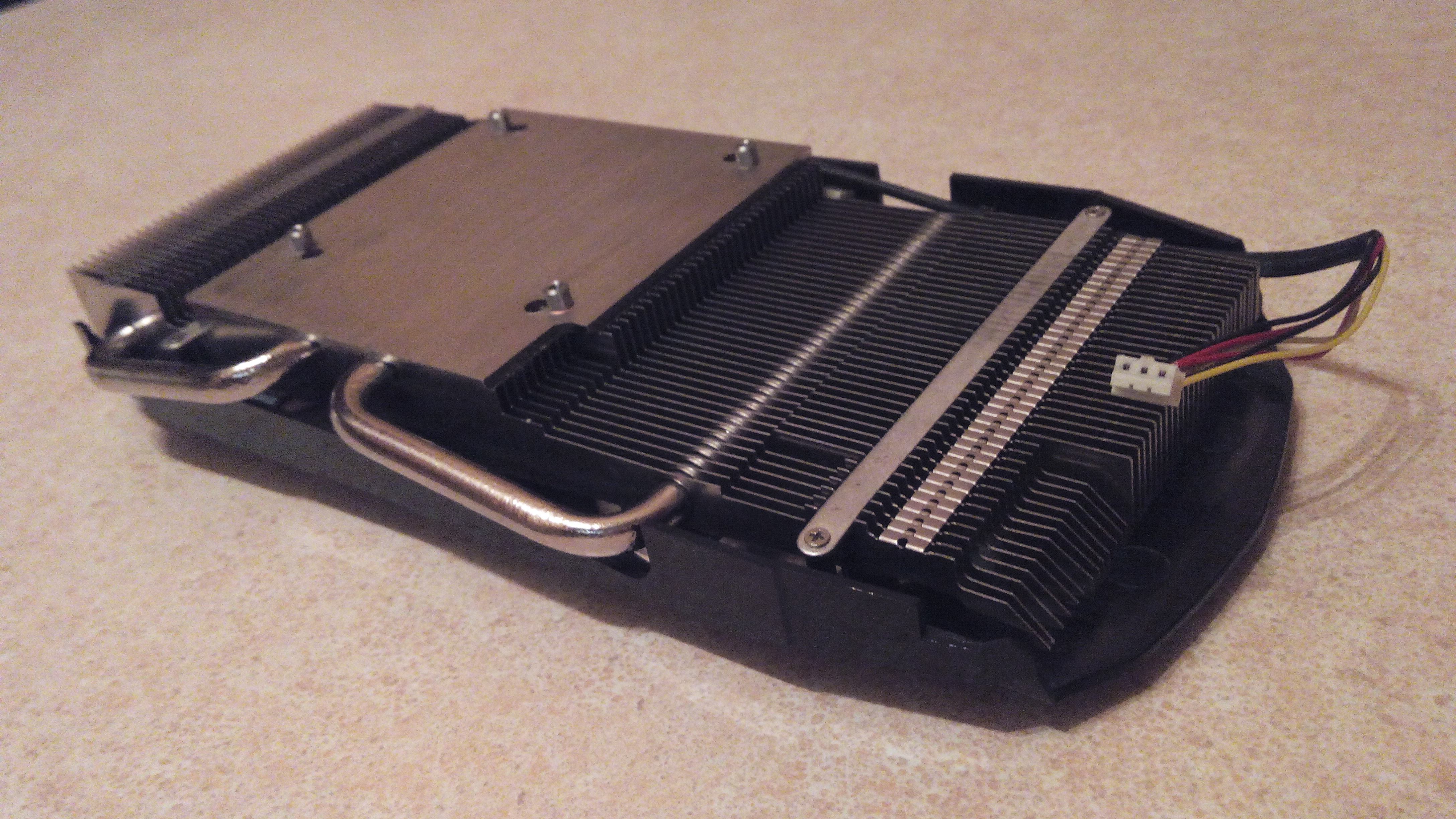

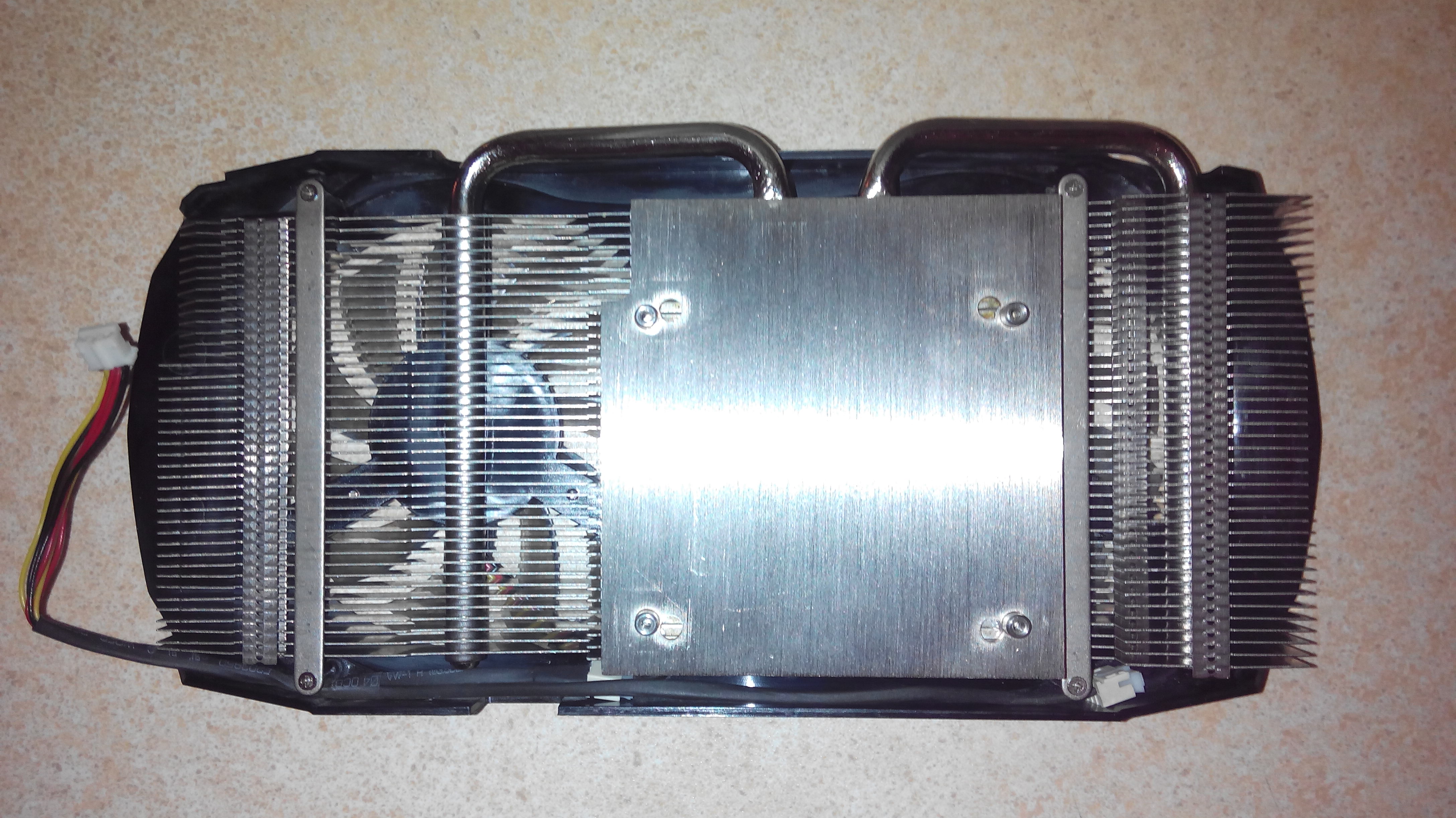

Проблема с заменой охлаждения с донора Gigabyte GTX460 http://www.gigabyte.com/products/produc ... id=3530#ov на мою карту GTX460 PALIT.
Как оказалось, у донора стандартные для этих карт крепёжные расстояния 51х61 а у моей 53х53.
На донорском охлаждении есть отверстия для крепежа 53х53 но "трубочек с резьбой" куда закручивать болтики там нету. Думал старые вытаскиваются и переставляются на те места - не могу их вытащить никак.
Подскажите как решить проблему.
IMG_20160221_184952.jpg [ 1.82 МБ | Просмотров: 2203 ]
IMG_20160221_184916.jpg [ 1.45 МБ | Просмотров: 2203 ]
IMG_20160221_184847.jpg [ 1.26 МБ | Просмотров: 2203 ]
Конфигурация компа в профиле
Регистрация: 18.09.2010
Откуда: Вологда
Фото: 12
1. просверли отверстия в доноре насквозь, раздвинь ребра и просунь винты (головки сточи до ширины резьбы. тогда и прокручиваться не будут)
2. сделай 4 пластинки с отверстиями и прикрути одной стороной к крепежу донора а другой к карте - типа как на фото.
3. еще вариант просверлить новые отверстия чуть в стороне от старых, нарезать резьбу и вкрутить шпильки.
