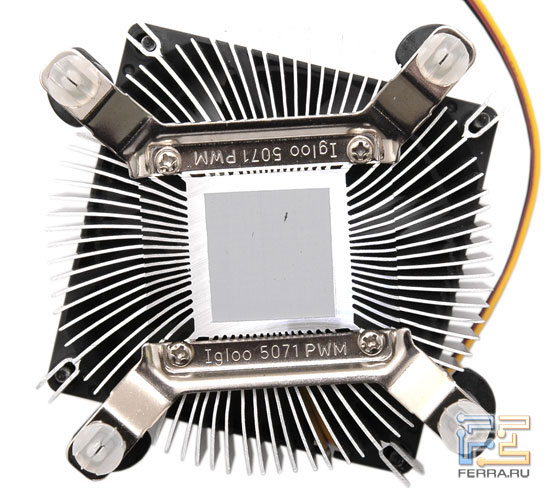

Извините если оффтоп.
Народ скажите подойдет ли крепление от Glacial Tech Igloo 5057 для замены крепления Big Typhoon(не VX) для матери?

FLESH
Как вы прелполагаете это (http://www.ferra.ru/images/188/188698.jpg) привернуть к тайфуну?
