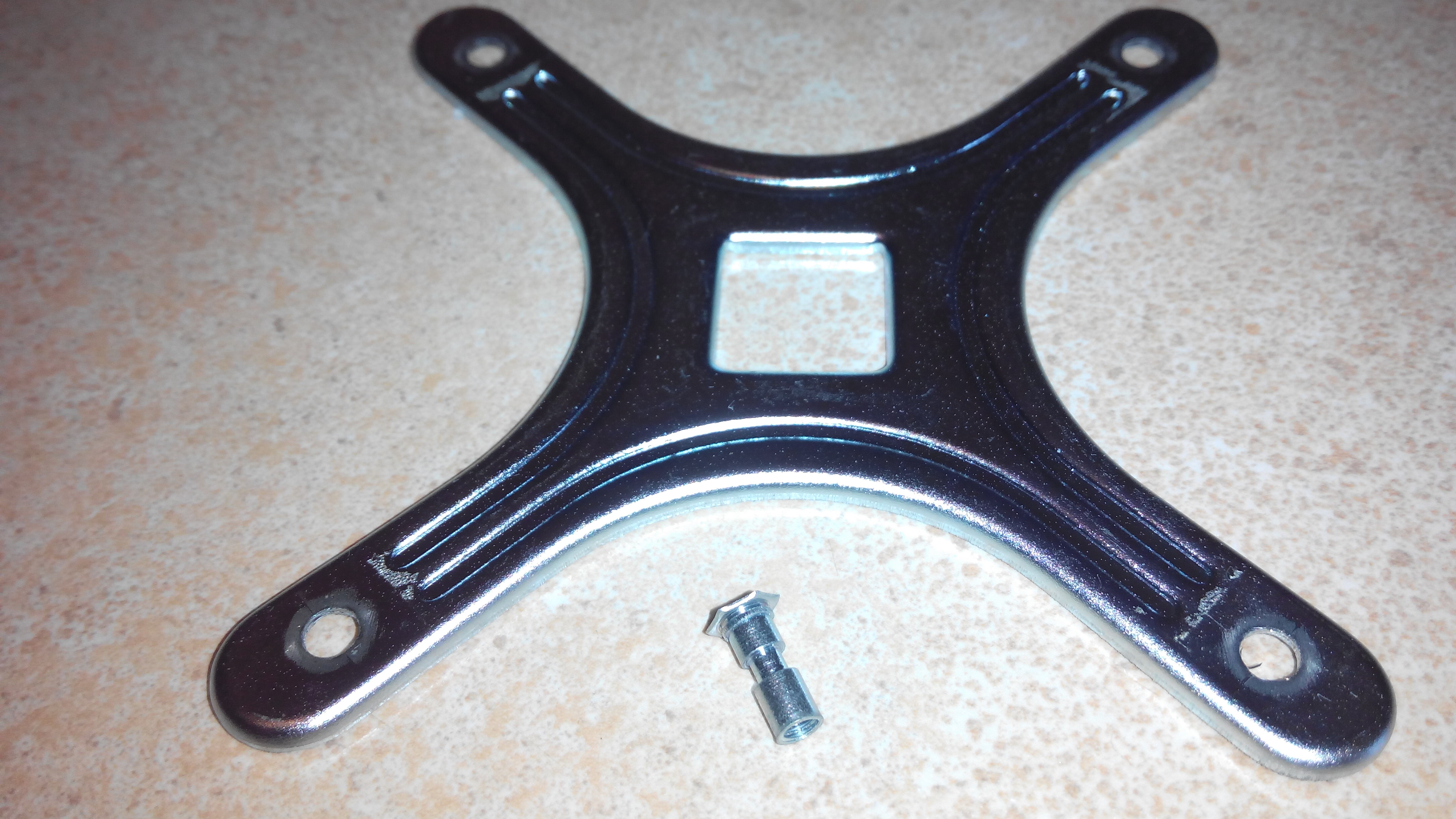

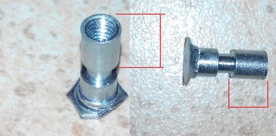

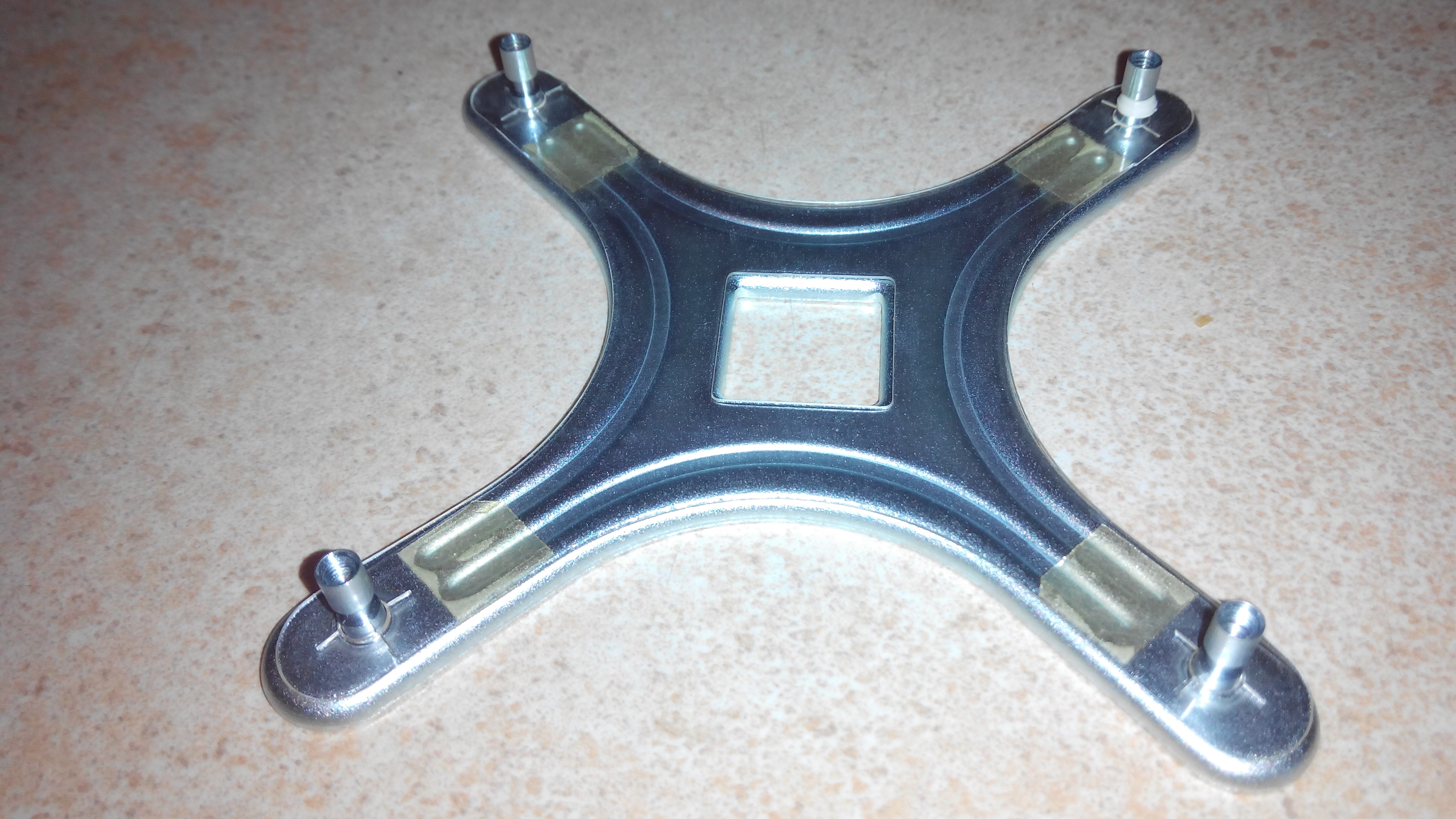

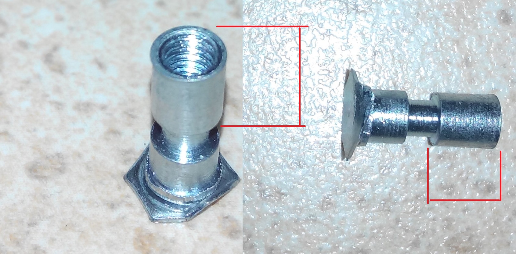

С бекплейта 775 сокета выбил молотком эти "трубочки с резьбой" под винтики 3мм. Их диаметр оказался как раз на 1/4 миллиметра больше чем диаметр отверстия в охлаждении.
Теперь их надо сточить (либо отпилить от них) лишнее и вбить в те готовые отверстия.
Как появится время, сделаю и покажу результат :writer:
IMG_20160223_141513.jpg [ 1.2 МБ | Просмотров: 2834 ]

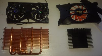

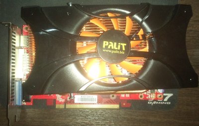

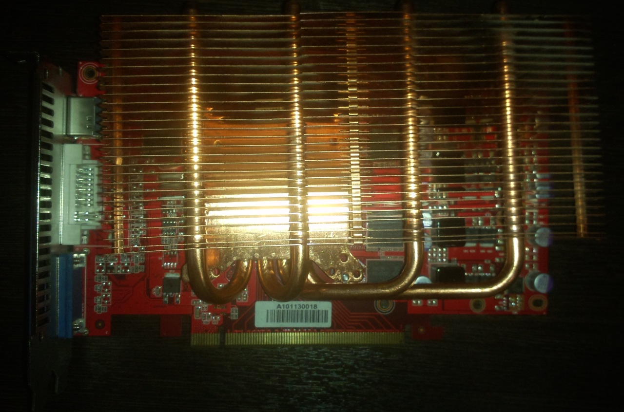

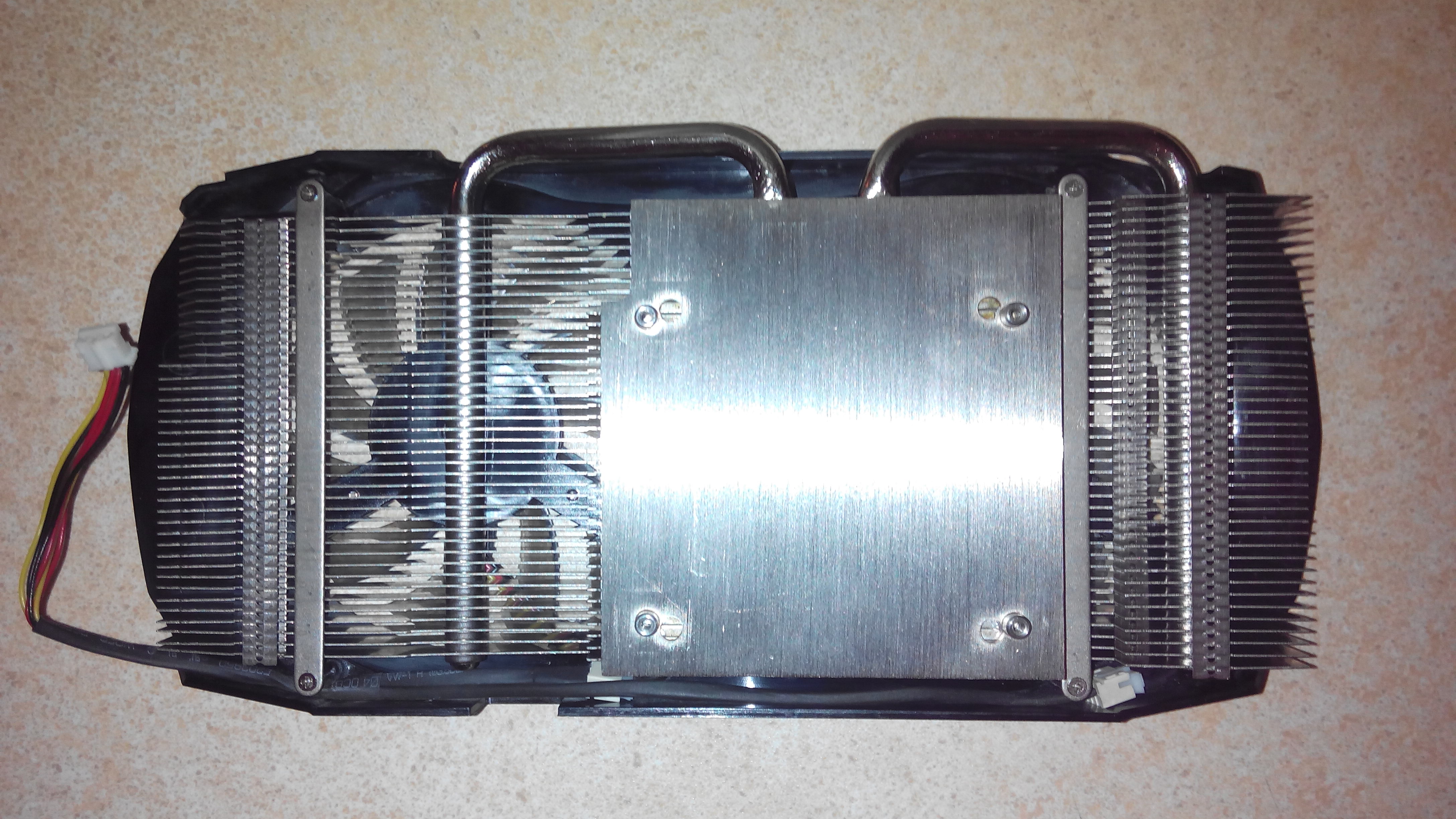

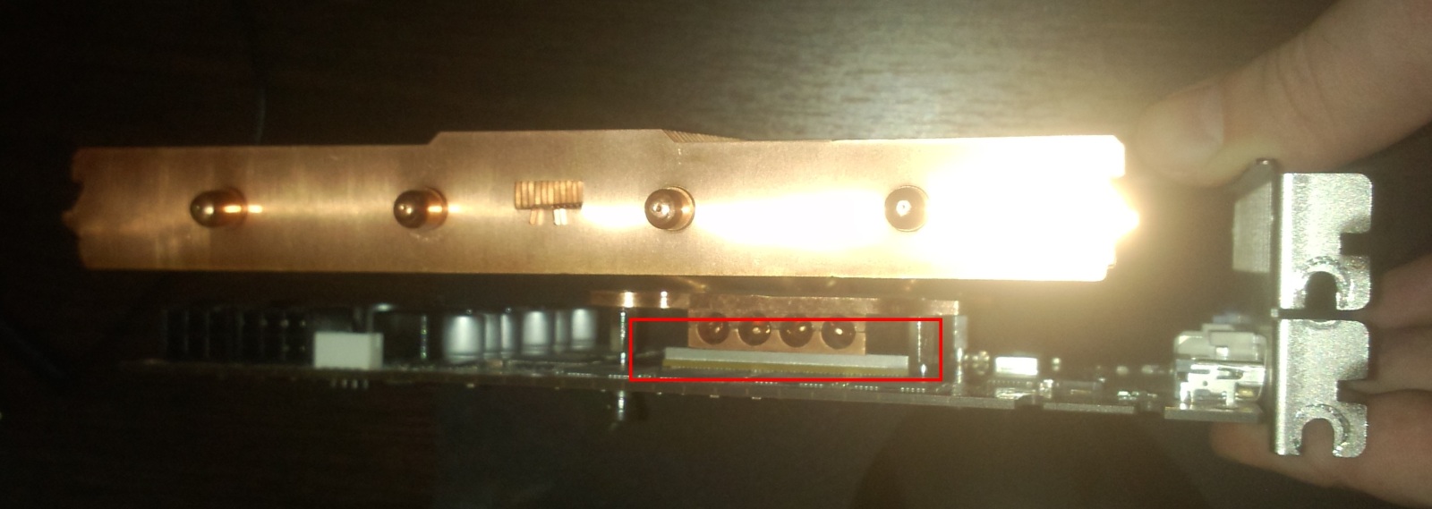

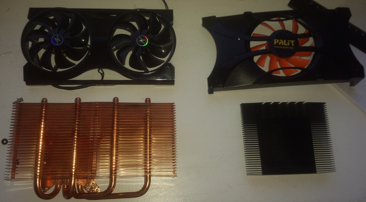

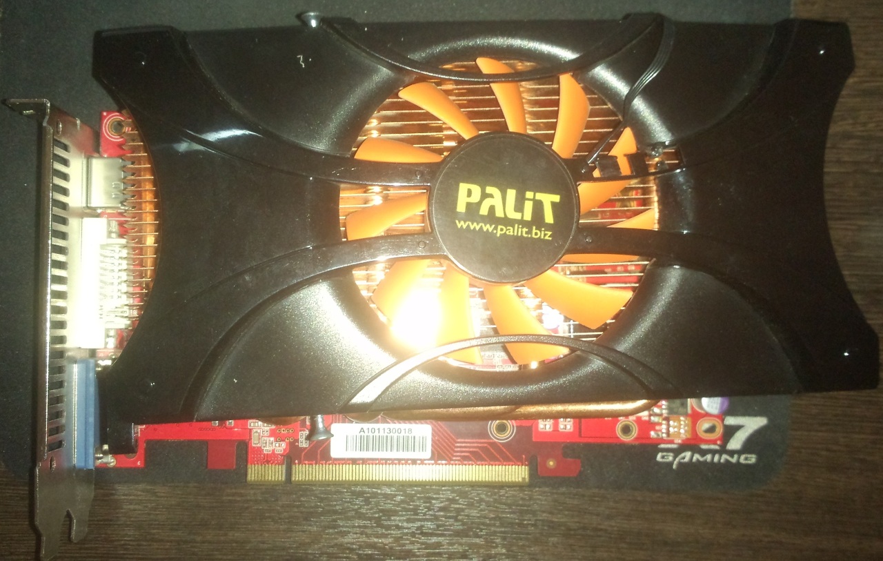

Не успел я в тот раз купить охлад MSI Twin Frozr, а что-либо другое из-за смещённого чипа не подходит - нужно гнуть трубки. Взял на gtx 460SE(разгон +100МГц) б/у Deepcool V4000. Приколхозил стандартный вентилятор с PWM. Температуры в FurMark: до замены: 78С (2600об/мин), после: 63С (2400об/мин). Единственное различие в термопасте - до была mx4, а после комплектный Deepcool. Огорчили тонкие трубки - всё время думал, что они толще на нем; и контакт с крышкой не полный.

Последний раз редактировалось CROVVD 14.04.2016 0:01, всего редактировалось 1 раз.

CROVVD писал(а):
Температуры в FurMark: до 78С (2600об/мин), после 63С (2400об/мин).
до 78С (2600об/мин), после 63С (2400об/мин) - это как понимать? :shock: :?:

Dart-s снижение температуры при практически одинаковых оборотах :D

Dart-s с термопастой под крышкой не все так плохо, поэтому пусть пока работает. Вопрос у меня по поводу затягивания винтов на охлаждении, как понять с каким усилием затягивать винты на радиаторе? Я закручивал руками без отвертки, чтобы чувствовать усилие - текстолит чуть-чуть загнулся, пришлось даже ослаблять. На винты насадил стандартные пружинки, может по ним как-то смотреть, но масса радиатора увеличилась с 160г до 380г+вентилятор(50-80г), даже не знаю...

по идее надо бэкплейт ставить. кстати на палит подходит от радеона - тока чуть отверстия расточить
