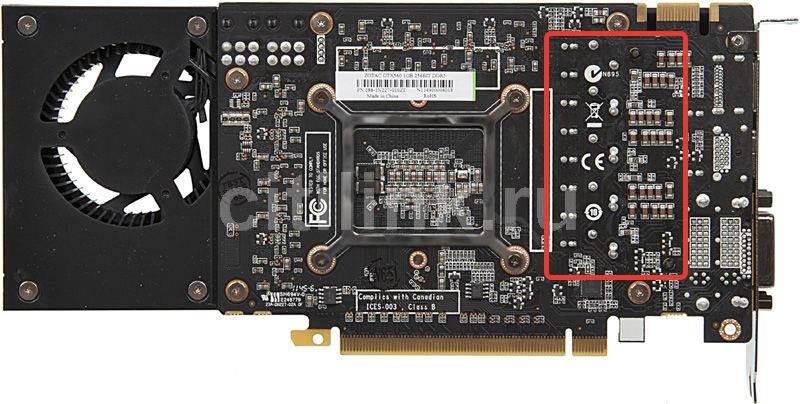

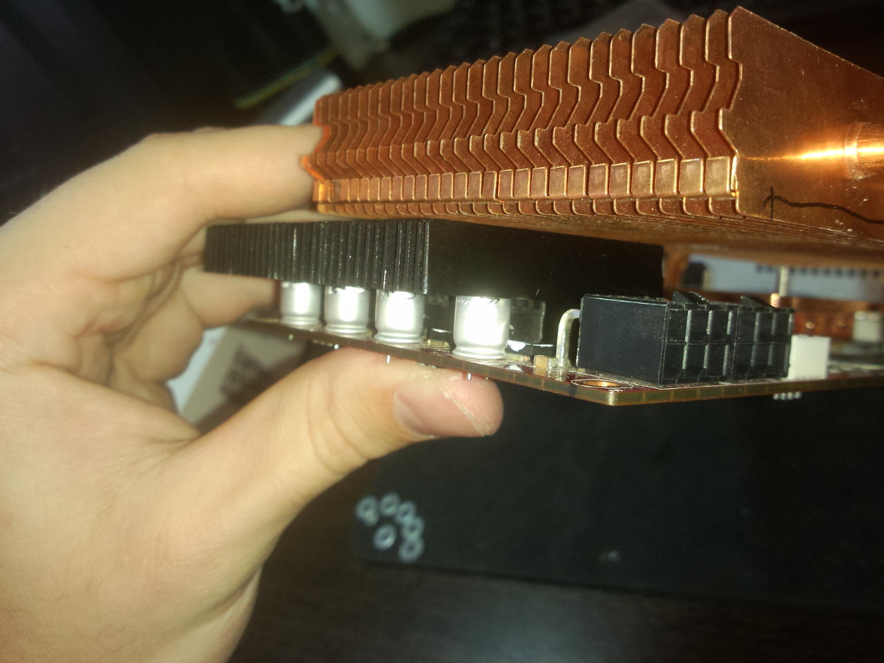

Спасибо за советы, но финт ушами не удался. Карточка выполнена на укороченной плате, подсистема питания расположена в передней части платы перед видео-разъемами (на фото в красном прямоугольнике). Там же торчат мосфеты. Вот в них-то и проблема - тепловые трубки упираются в них и не дают прижать основание радиатора к чипу. Увы, буду искать другой вариант.

RScherbakov на такую карту хорошо встают кулера типа Arctic Cooling Accelero Mono Plus http://www.overclockers.ru/lab/57743.html

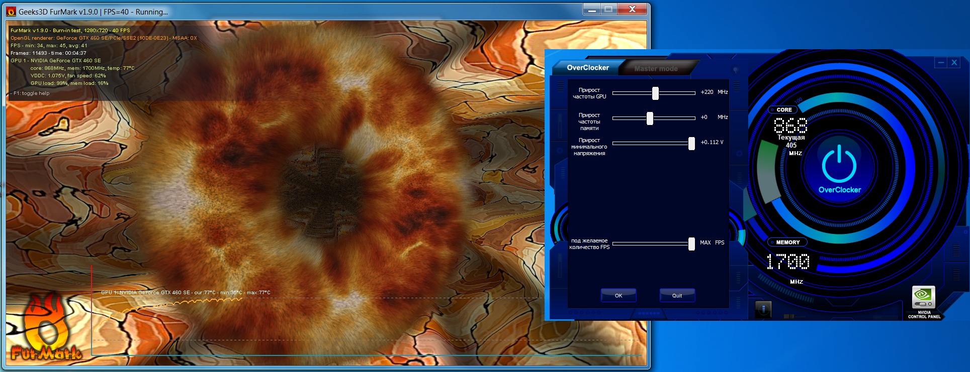

Температуры в FurMark: до замены: 78С (2600об/мин), после: 63С (2400об/мин)

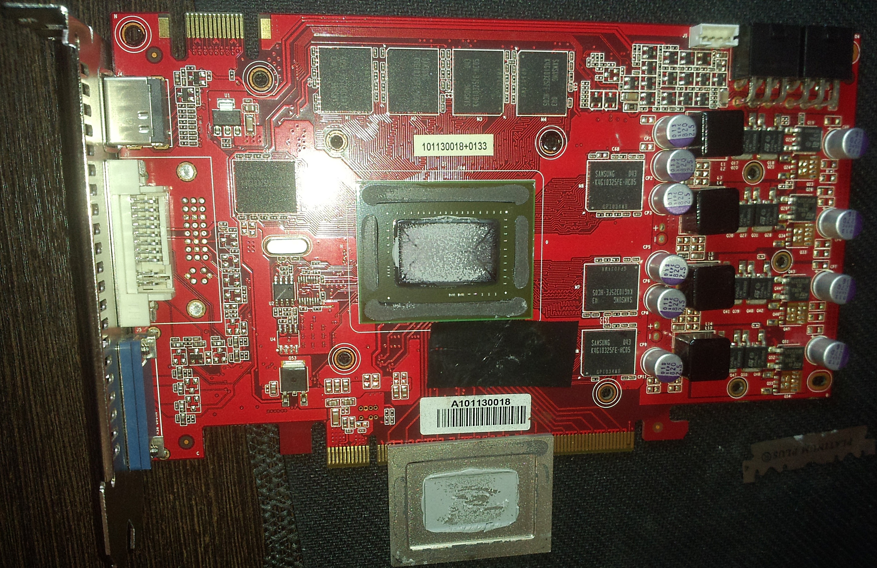

Решил скальпировать ВК - делал все по статье Darts. Все удачно: температура в том же режиме около 55 градусов. Но если поднять напряжение и покрутить частоту до 868МГц, то греется до 77. Возможно и больше будет, если подождать, но в играх такой температуры никогда не увидеть. Паста КПТ8 - временная, с Gelid Extreme уверен будет меньше.
Поздравляю! кулер на кристалл поставил?
Регистрация: 10.03.2013
Откуда: СПБ
Фото: 9
А куда же еще) У меня на 899МГц вылетает драйвер, а жалко - красивая цифра :D Охлаждение на питание еще в процессе, может ли с ним стабильней работать в разгоне?

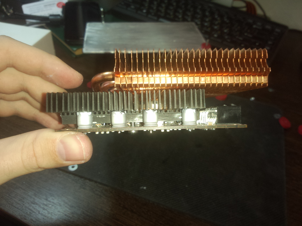

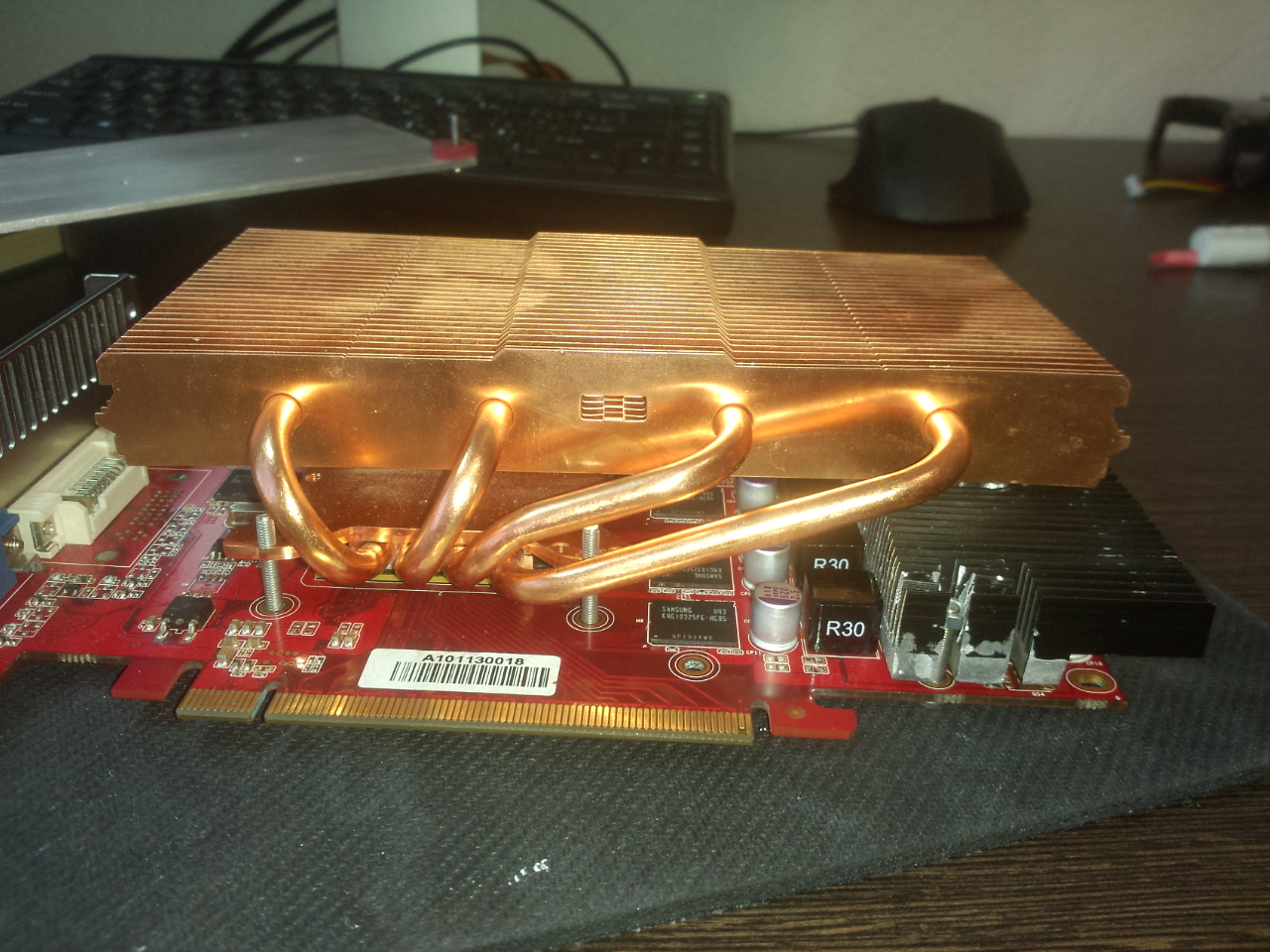

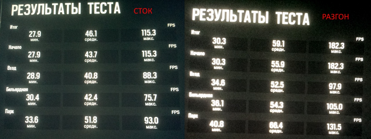

Dart-s на болты посадил. Радиатор греется, но результат есть. Разгон: ядро - 873Мгц и память - 1800МГц. Сток: 648 и 1700. Осталось только радиаторы на память прилепить и будет идеально, хотя я не вижу особого смысла её гнать...
фото колхоза и тест
P60613-213916.jpg [ 677.93 КБ | Просмотров: 2337 ]
P60613-213929.jpg [ 505.93 КБ | Просмотров: 2337 ]
P60613-213944.jpg [ 484.83 КБ | Просмотров: 2337 ]
Бенчмарк Rainbow Six Siege (FHD минималки)
Безымянный.jpg [ 207.32 КБ | Просмотров: 2337 ]
Регистрация: 18.09.2010
Откуда: Вологда
Фото: 12
CROVVD Это наверно самый большой радик на врм 460 который я видел. ;) радики на памяти будут красиво смотреться! :-)
