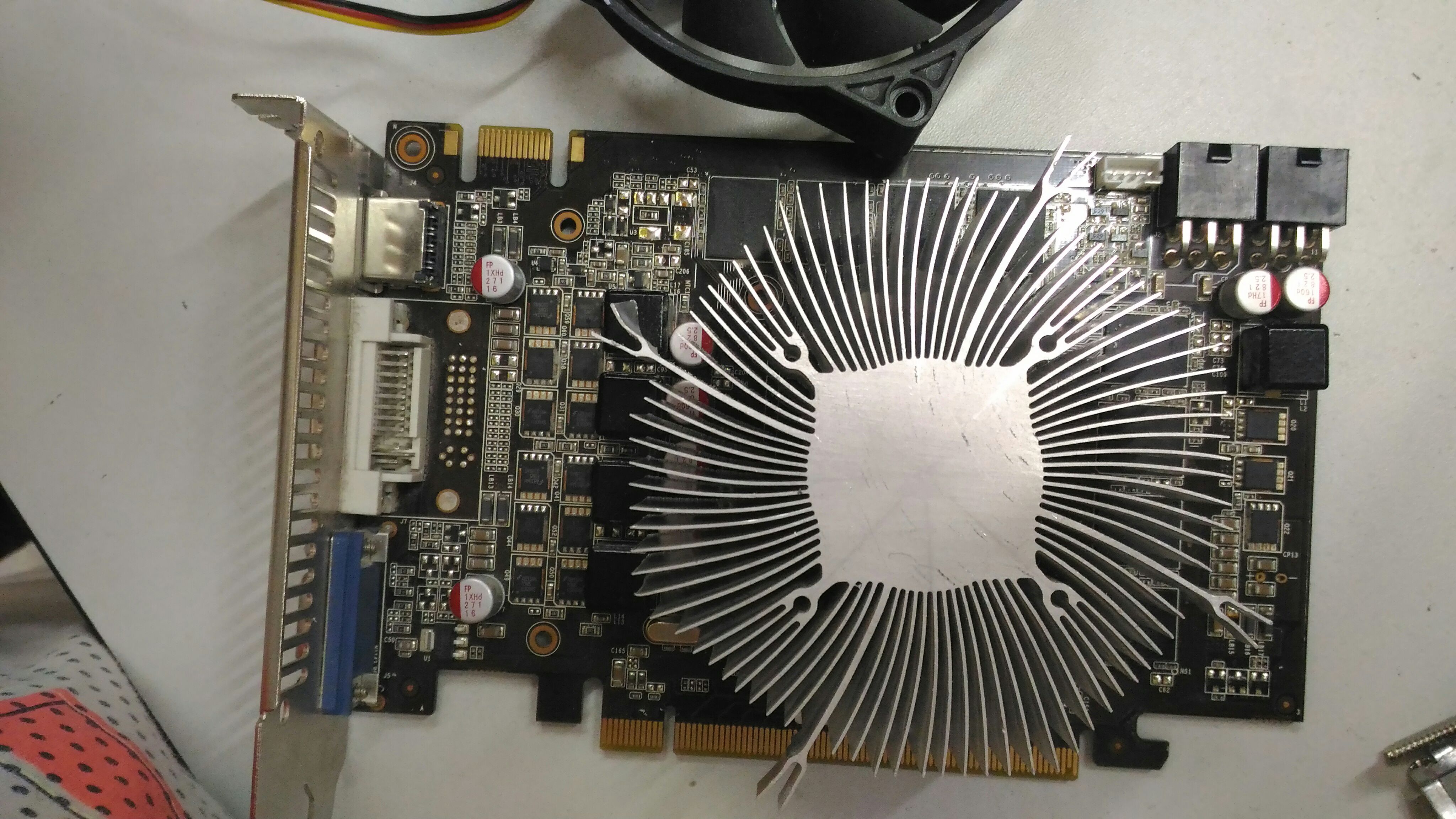

Dart-sа такой радиатор пойдет? Чуть меньше закрывает память и питание, но вентелятор больше на 10мм. Ток крепить хз как, думаю на два самореза по диагонали
полагаю слабоват. :?:

Dart-s в батле нагрелась до 94 град. Полагаю это не норма. И это так греется без крышки.. это сто стоковым охлаждением и с более крупным вентелятором
на каких частотах и напруге?
Регистрация: 28.06.2013
Dart-s на стандартных для этого производителя, 810гц. Понизил до 700 через афтерберн но эффекта на температуру(да и на фпс то) нет. Напругу не знаю. Дрова последние, как я понимаю биос тоже в них же обновляется.
напругу можно в том же АБ глянуть или гпу-з.
Dart-s они стандартными должны быть. Посмотрю завтра

Dart-s странно что скальпирование и установка СО стоковой на чип не уменьшило температуры.. Пришлось подпилить немного радиатор под систему питания и подпилить пластиковые ножки радиатора (они к нему приклеены), чтобы радиатор вплотную сел к чипу..
Недостаточно прилегает радиатор? Или тут уже в самой системе охлаждения дело?

Neytleстандартной напруги не бывает. обычно производитель ее завышает и сильно, минимум 10% скинуть можно.
у этой модели алюминиевая болванка больно маленькая, опять же основание кривое и с рисками: не плотно прилегает к кристаллу. как минимум надо шлифануть. но по большому счету желательно конечно что нибудь по серьезнее поставить.

Dart-s Dart-s а напруга в АБ не указана О_о. И её нельзя там соответственно поменять, как и увеличить/уменьшить питание.
в гпу-з пишет что current V 0.875, а средняя V 0.90-0.92
Оч тонкая наждачка пойдёт?
в АБ напруга в настройках включается. указанная напруга это в простое. в работе должна быть +1в

Dart-s так. А надо включать "форсировать постоянное напряжение"? Указано 1v MAX ,а в простое 0.875 по мониторингу. Ща попробую в батле посмотреть напрягу
В батле напруга 1V .
Если понизить частото ядра, то после ребута оно восстанавливается на дефолтное..
достаточно снять галку с "разблокировать мониторинг..."
ну если строго 1в то для 800мгц норм

Dart-s что тогда сделать? Тольо со менять?
про шлифовку основания я уже писал, можно еще уменьшить напругу\частоту, но по большому счету да - менять СО. 560 не самая горячая карта, но от 150вт кушает.
Dart-s шлифанул, вроде сиало чуть лучше, но не факт. Буду менять со. Греется тольо в батле(причем когда конекчусь к живым сервакам то вылетает ошибка директ икса и буферсайза, хз может ли вылазить такая ошибка если у карты физ. Повреждения есть?)
подбирай дрова. вообще после 320.хх поддержка карт 4хх-5хх серий идет "как повезет"

Dart-s поставил радиатор здоровый, 58 град в нагрузке без крышки вместо 80. Есть ещё подозрение что прилегает не хорошо, но это не точно.
ну вот - процесс пошел! :-)

Dart-s а может неплотно прилегать? Просто разбирать этот бутерброд запарно))
какой бутерброд?
