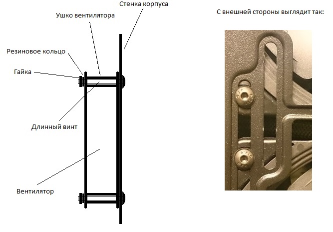

Bomb2001 писал(а):
Может кто знает, подскажите плиз, силиконовые крепления для вентиляторов Noctua NA-SAV4 подойдут к корпусам в которых для кулеров прорези, а не отверстия? Хочу в Phanteks Enthoo Evolv X поставить вместо винтов такие штуки для крепления кулеров, только непонятно будет держаться или нет, насколько сильно они прижимают?
U.jpg [ 59.75 КБ | Просмотров: 1475 ]
Силиконовые "гвозди" не являются прочным креплением. Саморезы оставляют следы. Поэтому для крепления вентиляторов к корпусу лучше использовать длинные винты.
Винт проходит сквозь ушко крепления и с другой стороны приворачивается гайкой. Для демпфирования перед гайкой ставится резиновое кольцо.
Винт М4. Длина винта 35 мм. Можно взять покороче. Все детали черного цвета. Артикулы:
Длинные винты М4х35: https://rc-today.ru/product/vint-s-polu ... 35-pd9317/
Гайки М4: https://rc-today.ru/product/gaika-m4-pd1964/
Резиновые кольца: https://rc-today.ru/product/rezinovie-k ... 64-pd7946/
Примечание. Дабы этот ответ про винты не был квалифицирован как оффтоп в теме Noctua, и мне не влепили желтую карту, обращаю внимание, что отвечаю на заданный тут вопрос, отдельной темы про винты нету, а на рисунке винтами закреплены Noctua NF-A14 PWM chromax
