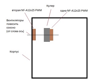

true fan писал(а):
Если снять, именно снять, а не просто отключить задний вентилятор с кулера, какие будут температуры в полностью аналогичных условиях на тех же оборотах с одним только передним вентилятором? Только честно!
давай завтра затестирую скажу

Для Вас предупреждение давалось, чтобы не наступали на грабли:
true fan писал(а):
Кроме того, для однобашенных нетолстых кулеров типа этого NH-U12A задний вентилятор особо не нужен.
Спасибо, что честно тест провели:
maratj писал(а):
по тестам могу сказать так. что задний куллер в моем случае вообще ничего не решает.
вообще больше показалось , что он чуть мешает. на какой то небольшой процент в среднем показывало чуть выше температуру с двумя куллерами.
А этот задний "лишний" вентилятор, который хитрая Noctua втюхала, стоит почти треть цены всего кулера Noctua NH-U12A
Два вентилятора нужны двухголовым кулерам и еще имеют какой-то смысл для толстых одноголовых кулеров типа Scythe Mugen 5
"Лишнюю" вертушку NF-A12x25 PWM советую повесить на выхлоп корпуса.
Если получится, попробуйте вертушки повесить максимально соосно (по одной оси).
В идеале обороты этой выхлопной вертушки на корпусе должны всегда немного превышать обороты такой же вертушки на кулере.
Схема:
a.jpg [ 13.19 КБ | Просмотров: 1125 ]
