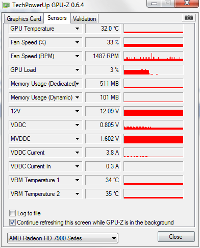

добрый день приобрел Arctic Cooling Accelero Xtreme 7970, http://gpuz.techpowerup.com/12/08/14/7zq.png, это нормальная температура? 7970
Вот моя. У меня постоянка 900об(7v штекер). Выложи скрин под нагрузкой...

и еще - что за температуры на скрине? В простое никому не интересны они. Что там под нагрузкой?
