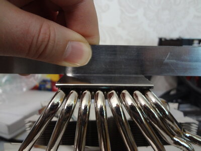

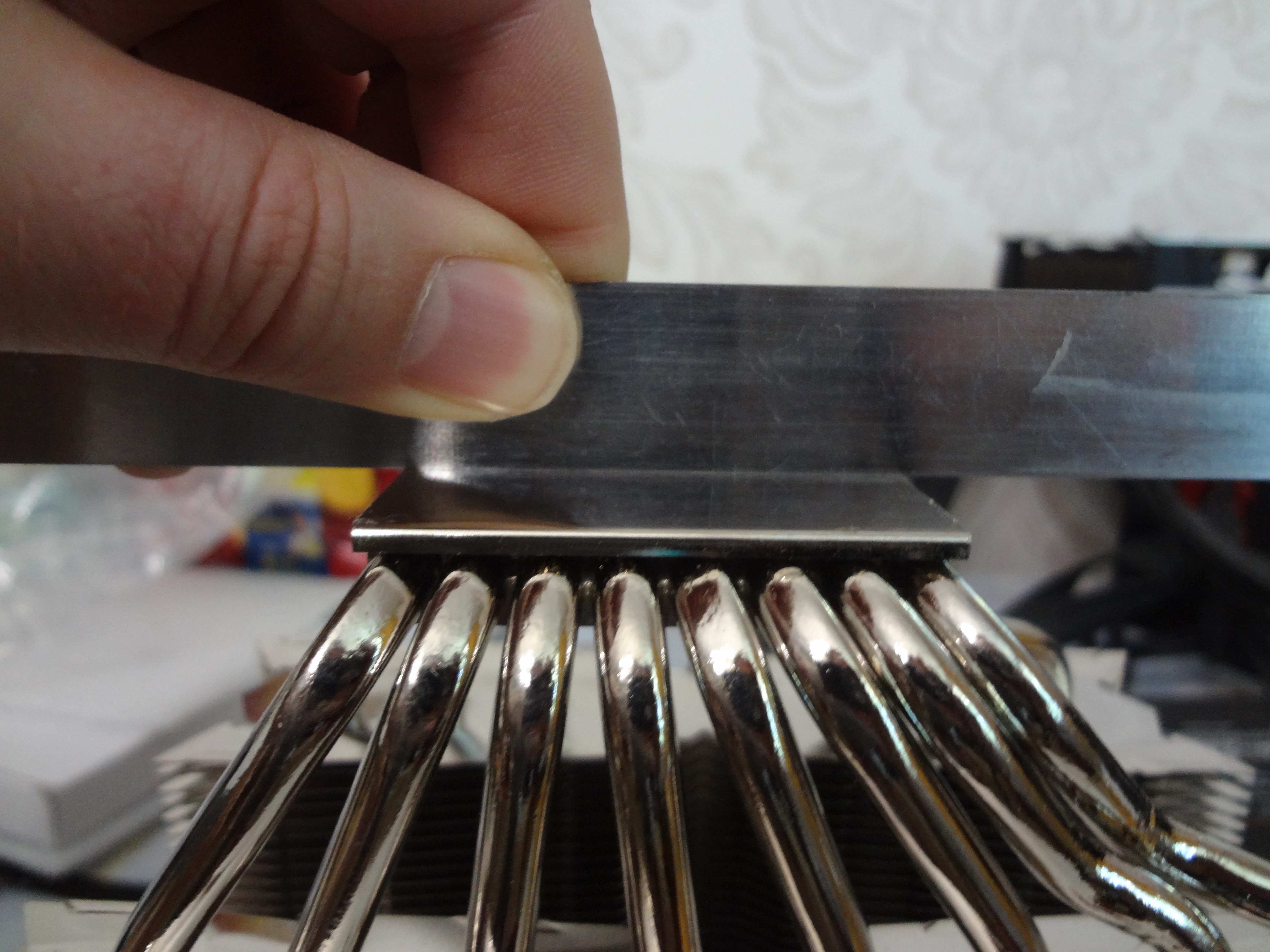

DSC05227.JPG [ 3.87 МБ | Просмотров: 1553 ]
DSC05212.JPG [ 3.43 МБ | Просмотров: 1553 ]
Уверен ? Всегда уточняй - у какой именно.

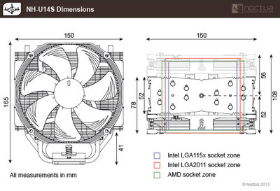

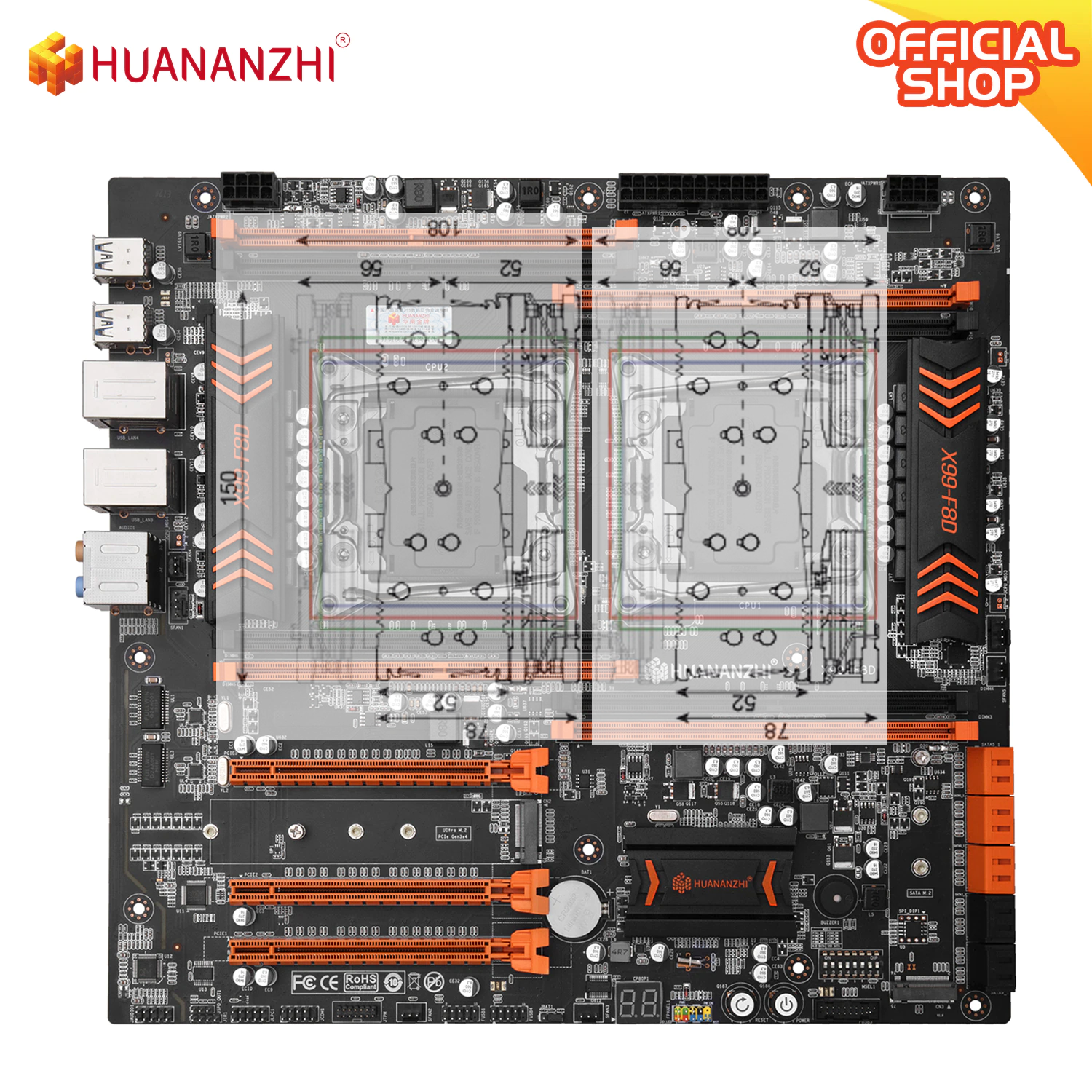

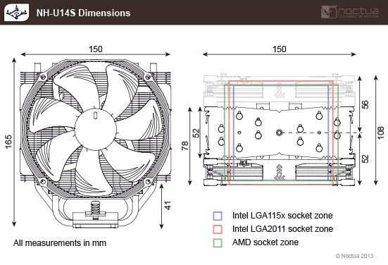

Можно ли установить два кулера Noctua NH-U14S на HUANANZHI-X99-F8D (и подобным ей материнским платам) в такой конфигурации, как на прикрепленной картинке?
HUANANZHI-X99-F8D-X99-Intel-Dual-CPU-X99-LGA-2011-3+.png [ 1.94 МБ | Просмотров: 1257 ]
Судя по размерам на сайте Noctua подходят, для модулей ОЗУ под кулером есть 41мм зазор, т.е. модули без радиаторов высоких должны поместиться (по спецификации высота модуля DDR4 - 31,25 мм), но вызывают опасения тепловые трубки под углом, хватит ли там места модулю ОЗУ без радиатора?
noctua_nh_u14s_dimensions.jpg [ 66.93 КБ | Просмотров: 1257 ]
Писал в тех поддержку Noctua, ответили: "The NH-U14S coolers could work; however, RAM clearance might be a big issue. I would therefore prefer using NH-U12S coolers. But you will have to test since we don't have those boards available in Austria." Т.е. предлагают самому проверить так как в наличии таких плат у них нет.
Может у кого-то был подобный опыт или есть возможность протестировать? Кстати, можно не обязательно тестировать на двухсокетной материнской плате, подойдет для теста и односокетная 2011/2011-3 с таким же близким расположение слотов ОЗУ к процессору, только кулер надо развернуть, чтоб тепловые трубки оказались над слотами ОЗУ

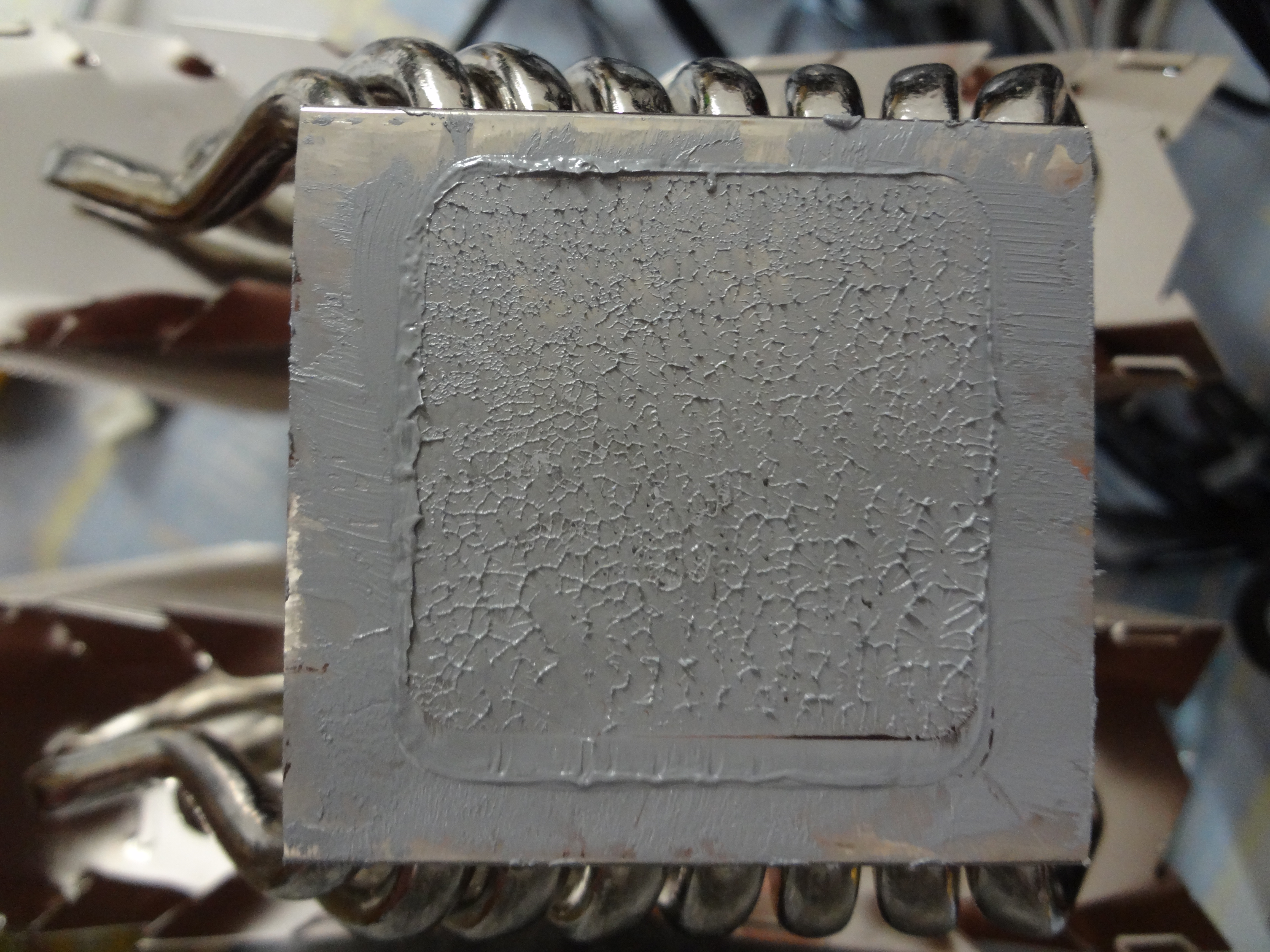

Кстати может кому будет полезно. Покупал новый D15 (вместо старичка D14) для 5900x. Оказалось, что основание имеет общий завал и при снятии кулера отпечаток был мягко говоря так себе, хотя линейкой меряли - всё равно и горбов почти нет. Решил я как в старые добрые выровнять и отполировать... В результате получил минус 2-3 градуса в среднем, так что игра не стоит свеч, да и по сравнени c D14 (которому 10+ лет уже) разница тоже составила 2-3 градуса.
