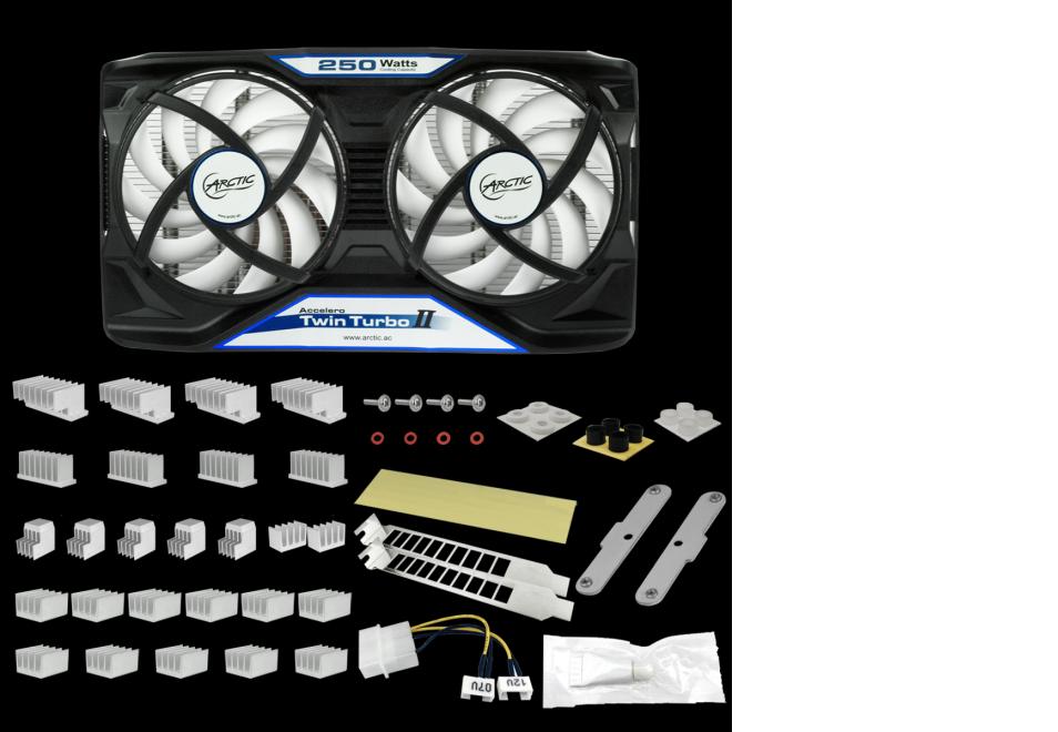

Здравствуйте, подскажите пожалуйста, я планирую заменить систему охлаждения видеокарты Gigabyte GV-N250OC-1GI на Arctic Cooling Accelero Twin Turbo 2. Изучив инструкцию на установке, мне остался непонятным один момент - в комплекте с системой охлаждения идет изоляционная лента и мне не понятно на какие компоненты видеокарты ее надо клеить.
Поэтому, кто уже устанавливал Arctic Cooling Accelero Twin Turbo 2 или аналогичную систему охлаждения от Arctic Cooling, подскажите куда именно необходимо наклеить данную изоляционную ленту?

Чёт первый раз слышу, что там изолента в комплекте идет.. Не нужна она там.
Можно фотку глянуть?
Вот комплект поставки, вроде нет изоленты - http://img.fcenter.ru/imgmat/article/co ... 178575.jpg
На рисунке видно желтый скотч, это и есть изолента. Рисунок взят с официального сайта производителя.
Рисунок изоленты.JPG [ 63.63 КБ | Просмотров: 18323 ]
Куратор темы
Регистрация: 26.03.2008
Откуда: C-137
А это точно именно изолента? Может двухсторонний термо-скотч, для мелких радиаторов? Там их как крепить предлагают?
Вечность пахнет нефтью...
Регистрация: 13.08.2013
Да это изолента, радиаторы крепятся специальной пастой, на рисунке изображен серый тюбик - это и есть клеющая паста.
Регистрация: 16.11.2007
Откуда: Крым, Земля!
Фото: 4
doc11111 Вы ТОЧНО смотрели инструкцию?
http://www.arctic.ac/index.php?eID=tx_m ... 5012bec575 - на картинке "шаг 4" - изоляция выводов мосфетов перед установкой на них радиаторов, или выпирающих конденсаторов/выводов дросселей рядом с мосфетами. Перед применением разрезать на тоненькие полоски.
