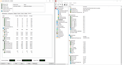

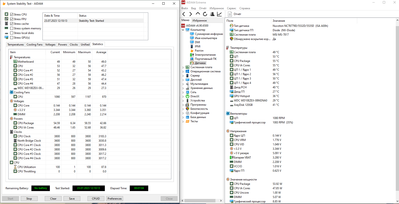

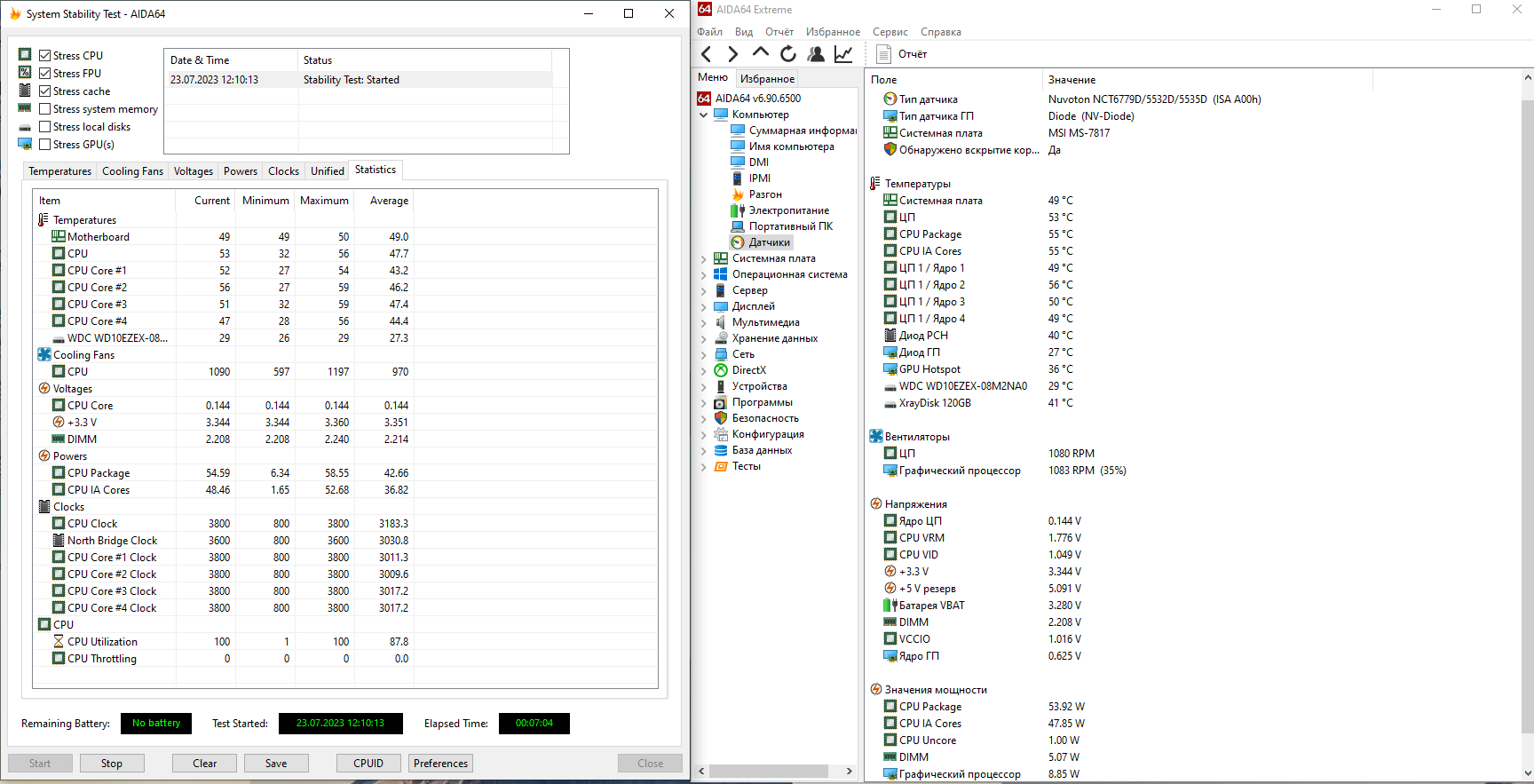

Здраствуйте, решил поделится отзывом и тестами DeepCool GAMMAXX 400 V2. Имеется мать MSI H81-E33 и проц E3 1240v3(с хаком турбобуста на все ядра @3.800mhz).
Аналог i7 4790, потому что у i7, в бусте все ядра в 3.800mhz
TDP процесора E3 1240v3 80w и термопаста GD900
И старый
Cooler Master X Dream i117
До покупки Gammax'a 400 v2, у меняс был кулер Cooler Master x dream i117, слабенький и справлялся только с обычным тестом aida64 (без FPU), и грелся до 67 градуса.
Тесты OCCT и AIDA64 FPU никогда у меня не получилось пройти, что примерно через 2 мин теста, температура заходила за 100градусов и процесор уходил в тротлинг.
Сначала думал что возможно жевачка под теплораспределительной крышкой уже полностью задубенела. Но как позже оказалось возможно нет?(хотя возможно при скальпе, температуры были бы еще ниже?????)

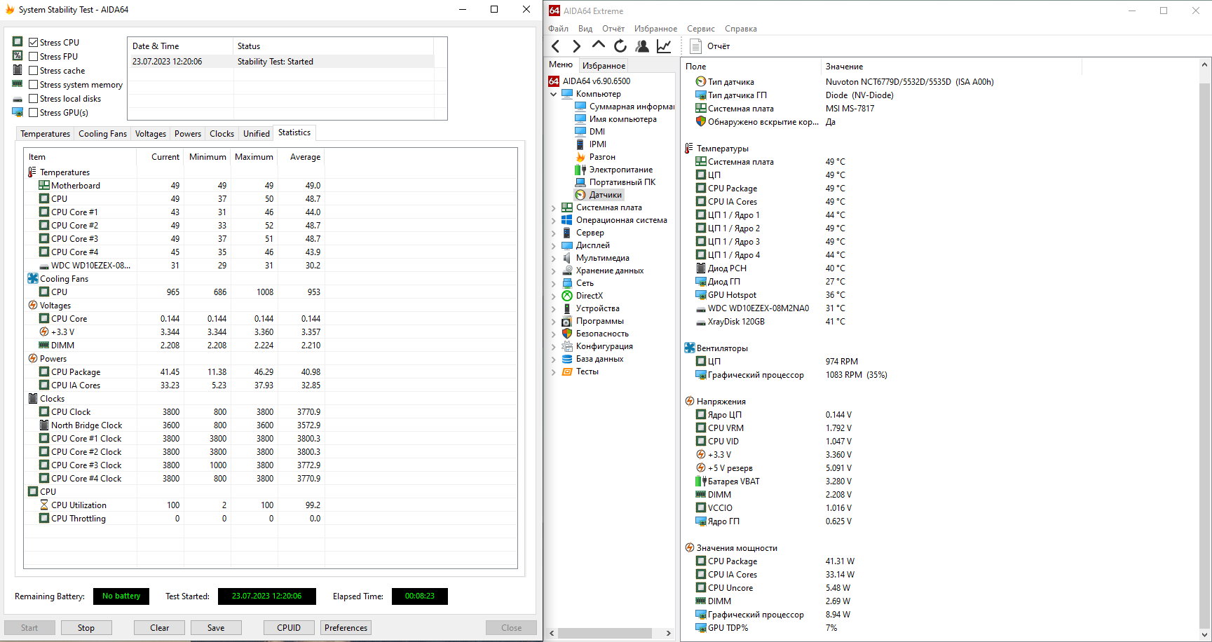

Тест Aida64 | Max temp - 50°C
Aida64_aida test.png [ 125.08 КБ | Просмотров: 5261 ]
Тест Aida64(FPU+Cache) | Max temp - 59°C

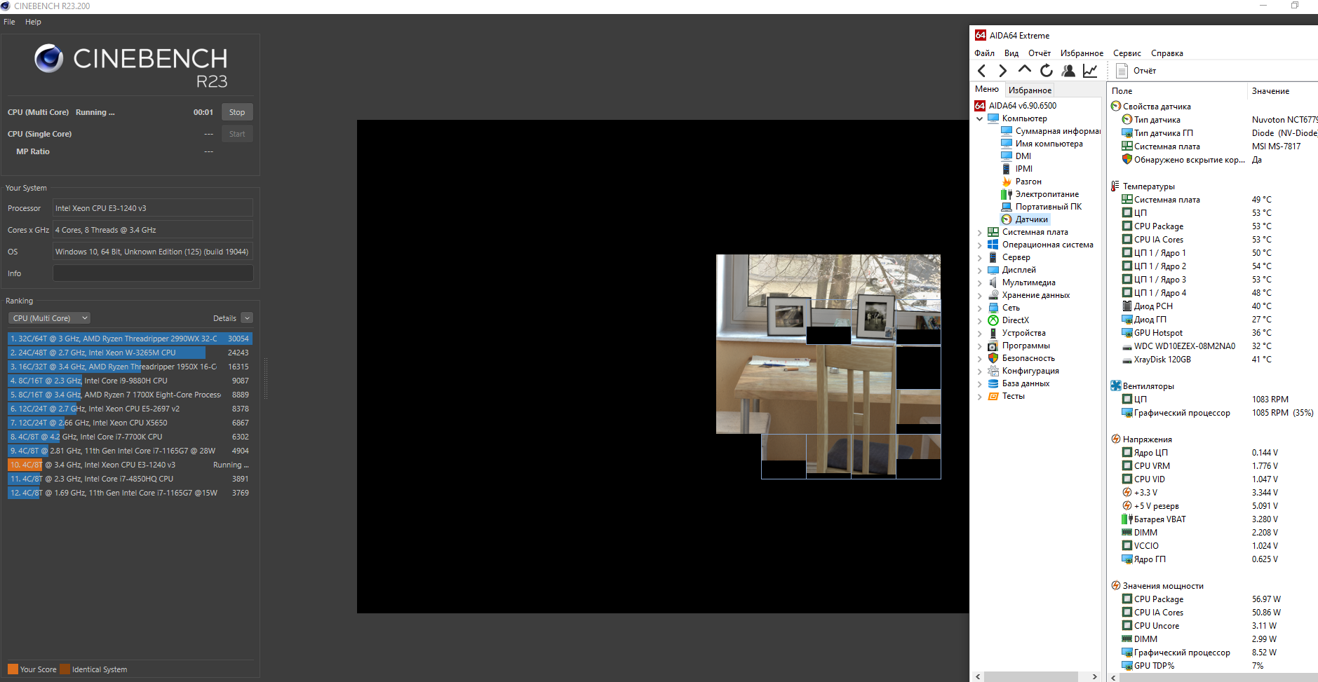

Тест CineBench R23.20 | Max temp - 54°C
Cinebenchr23.2.png [ 318.25 КБ | Просмотров: 5261 ]

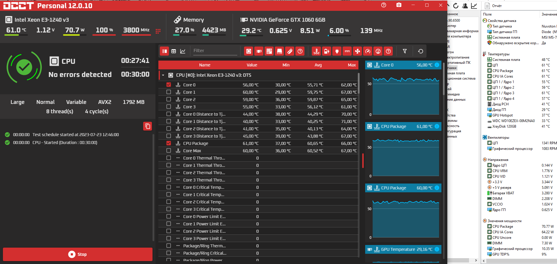

Тест OCCT | Max temp - 67°C
OCCT.png [ 175.33 КБ | Просмотров: 5261 ]

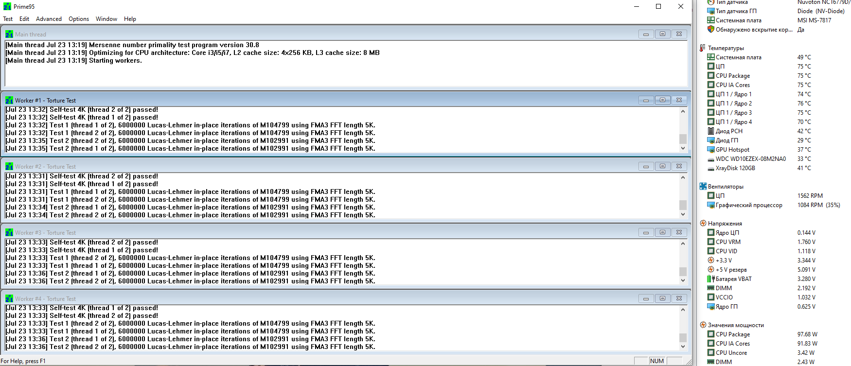

До этого я думал что самый жесткий тест это тест OCCT, но я ошибался, запустив тест prime95, я абамлел, так как процесор начал потреблять в нагрузке аж 97W энергии. Тест проходил примерно 20мин и вот результаты(было страшно, наверное больше за мои всего 2 фазы питания(h81 чипсет), они вроде как по 50A):
Тест Prime95 | Max temp 76°C
prime95.png [ 97.39 КБ | Просмотров: 5261 ]

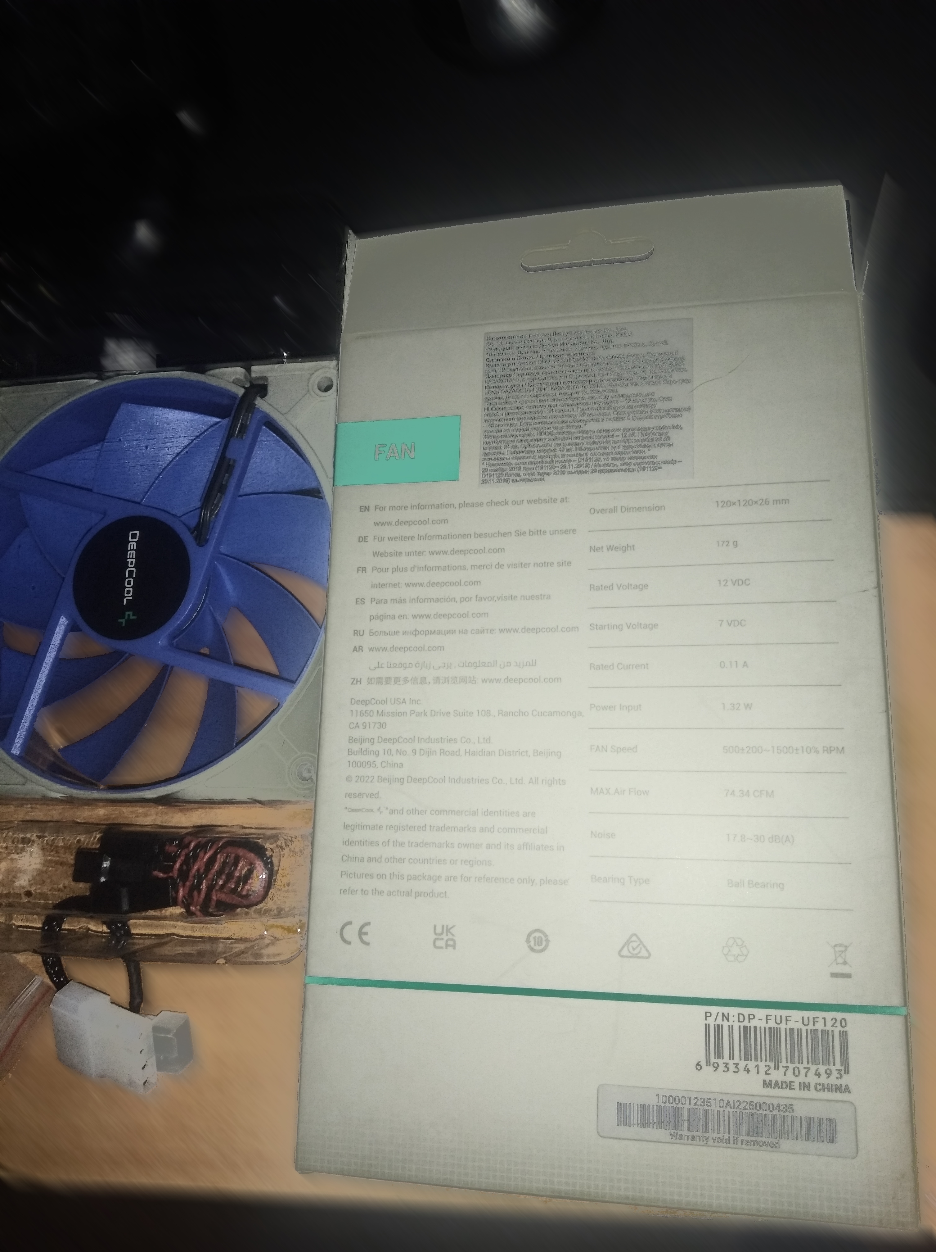

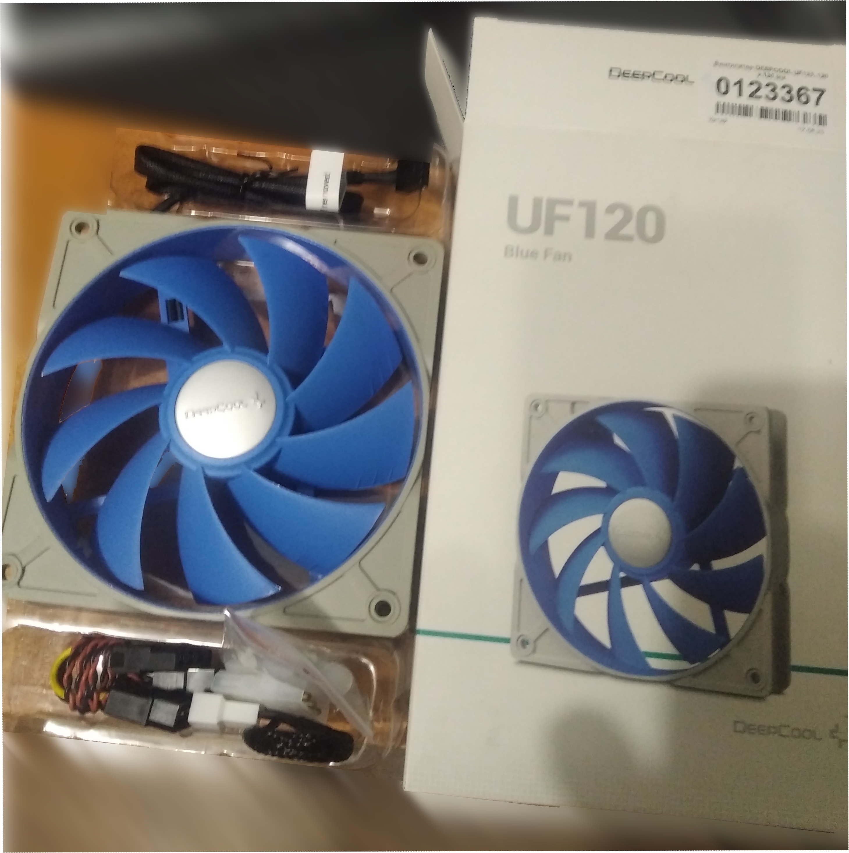

Купил 2 DeepCool UF120.
Один из них попался какой-то неоригинальный.
такой
защищено от накрутки просмотров ботами
shot2023-134.jpg [ 3.04 МБ | Просмотров: 4933 ]
shot2023-133.jpg [ 1.47 МБ | Просмотров: 4933 ]
Как они в работе?

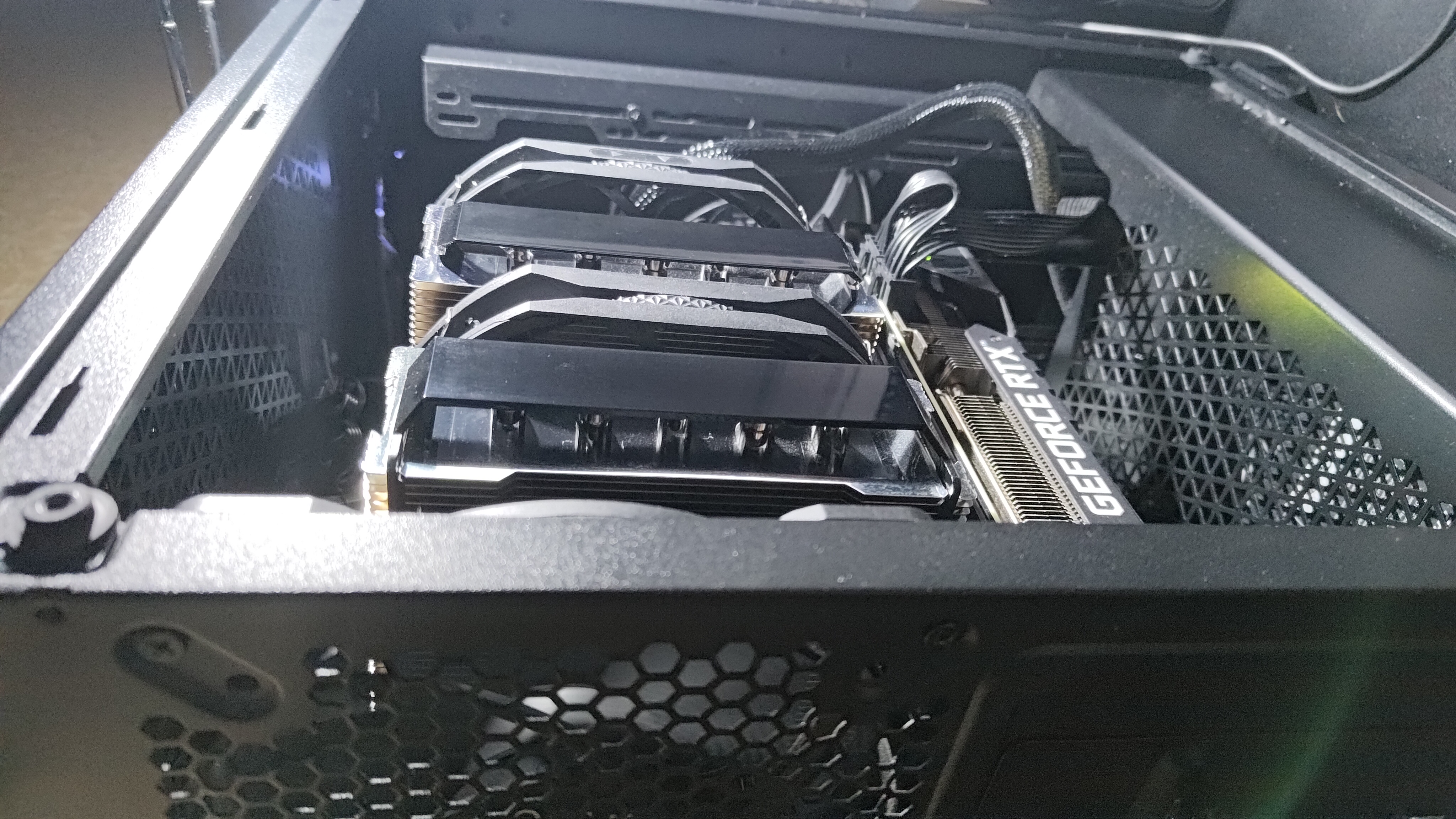

В основе была такая конфигурация: Корпус бюджетный ATX Midi Aerocool CS-1101 (3 корпусных вентилятора 120 мм, 2 шт. вдув спереди, 1 шт. выдув сзади) / Мат. плата Gigabyte B550 Aorus Elite V2 / Процессор Ryzen 5600Х PBO 4800 / Кулер на процессоре DeepCool RedHat (2018-го года, 250Вт заявленного теплоотвода), термопаста Arctic MX-6 (оригинал, не подделка).
Решил немного модернизировать, стало: Корпус MSI MAG FORGE 111R (6 корпусных вентиляторов 120 мм, 3 шт. вдув спереди, 1 шт. выдув сзади, 1шт. на продув корпуса снизу, 2 шт. на выдув сверху) / Мат. плата Gigabyte B550 Aorus Elite V2 / Процессор Ryzen 5600Х PBO 4800 / Кулер на процессоре DEEPCOOL AG620 BK ARGB, термопаста Arctic MX-6 (тот же шприц).
Кулер DEEPCOOL AG620 решил взять, чтобы привести внешний и внутренний вид к общему, черному. Так вот в этой всей сборке на проц. накинуло до 10-12 градусов в тестах-играх. Вроде бы и 260 заявленных Ватт теплоотвода у 620-го, да и 2 своих довольно неплохих вентилятора у него... В итоге имею до 87 град. под нагрузкой в ОССТ (было 75-76 на старом конфиге.). В играх до 72-74 град. (было 62-65). Корпус ощутимо горячий в зонах, где выдув, в районе 45-47 град.
Думал, может не дожал. Перебирал уже два раза, отпечаток четкий, прижим отличный. Собрал уже, как говорится, "на коробке", без корпуса. С температурами также в плюс от того, что было ранее.
На 620-й много читал по рекламациям и отзывам. Мой конфиг должен, по идее, быть "ледянным". К сожалению, RedHat отдал, нет возможности на нем перепроверить.
Подскажите что-то по данной проблеме, пожалуйста.
