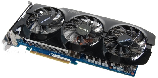

помогите с вопросом, имеется R9 290 референс и geeforce gtx670 не референс
тыц
04-geforce-gtx670-gigabyte.jpg [ 51.49 КБ | Просмотров: 2901 ]
возможно ли переставить систему охлаждения с 670го на 290
Регистрация: 10.12.2010
во первых нет, во вторых этот охлад не вытягивает 290, темпа будет под 90
Регистрация: 29.08.2015
Откуда: Новый Оскол
hellrazor так по виду почти ни чем не отличается например от Arctic Accelero Xtreme IV, может где радиаторы добавить? или вообще не та конструкция
