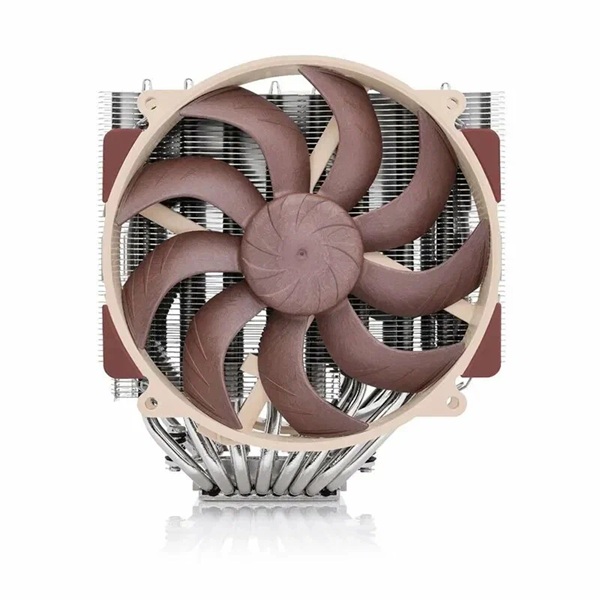

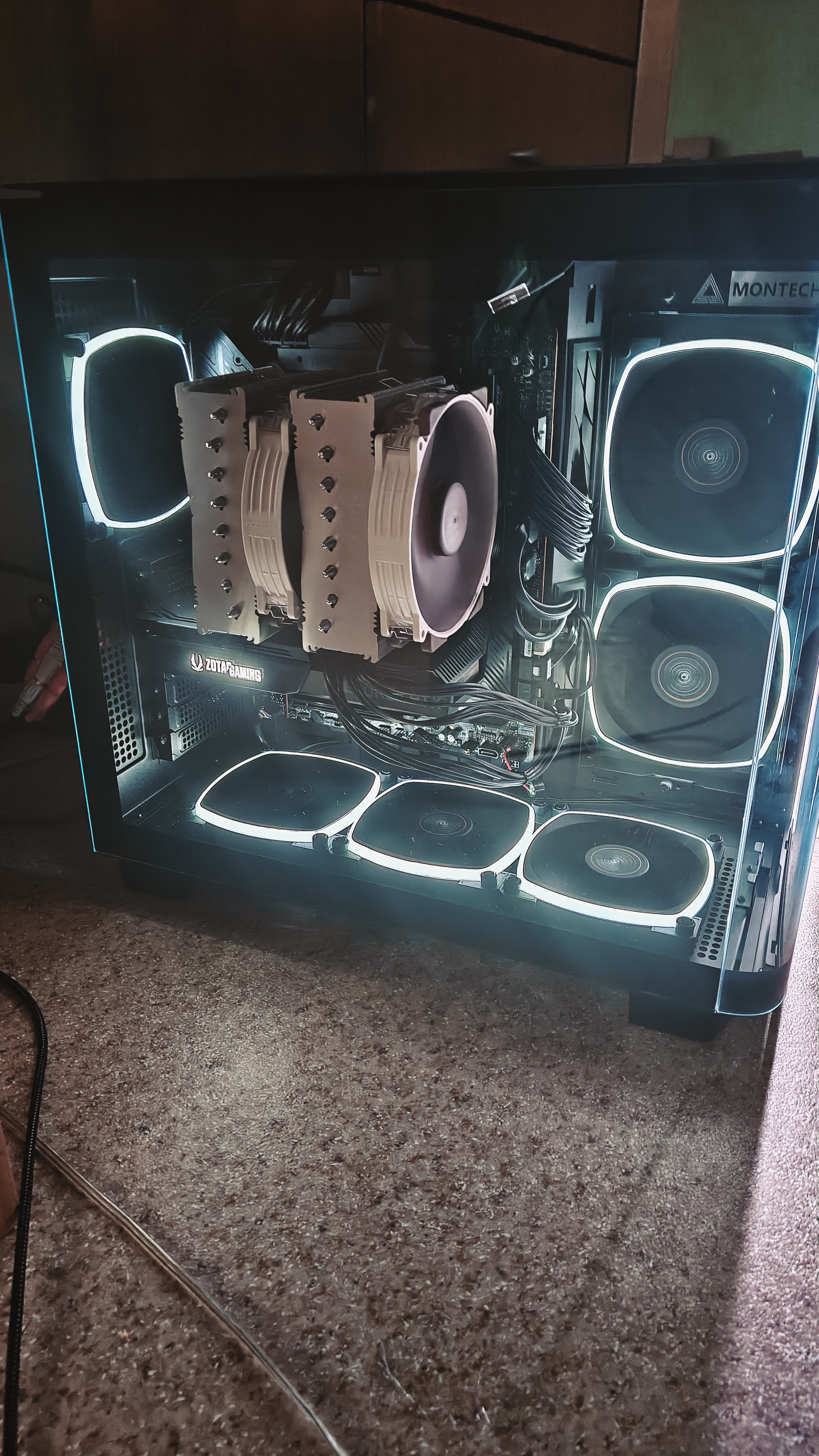

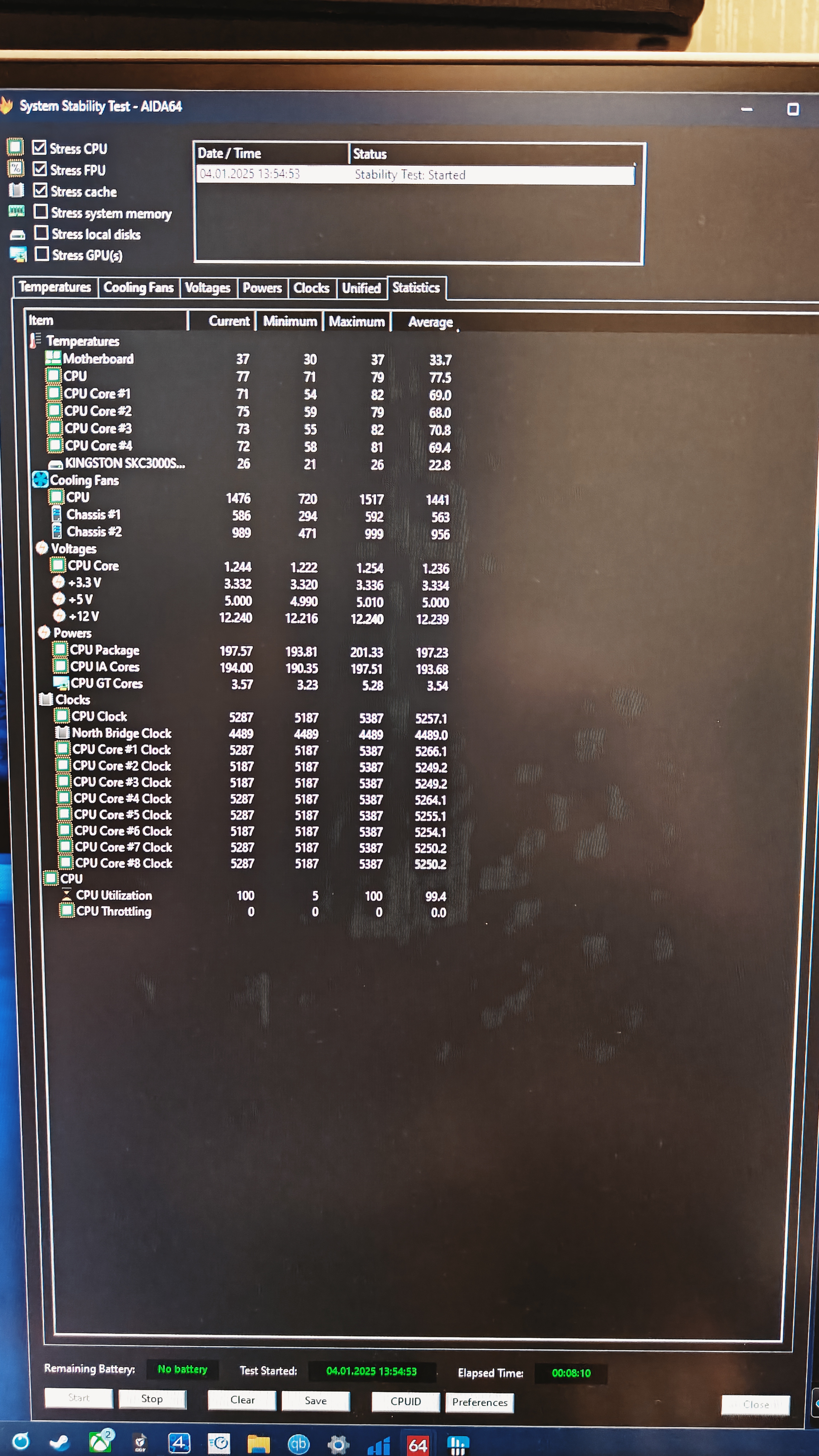

Установил Noctrua NH-D15 G2 на 14700к c профилем intel default
По тестам способен охладить до 230w, при 250 начинает троттлить
В стандартных нагрузках фильмы/игры , температура до 60 и тишина .

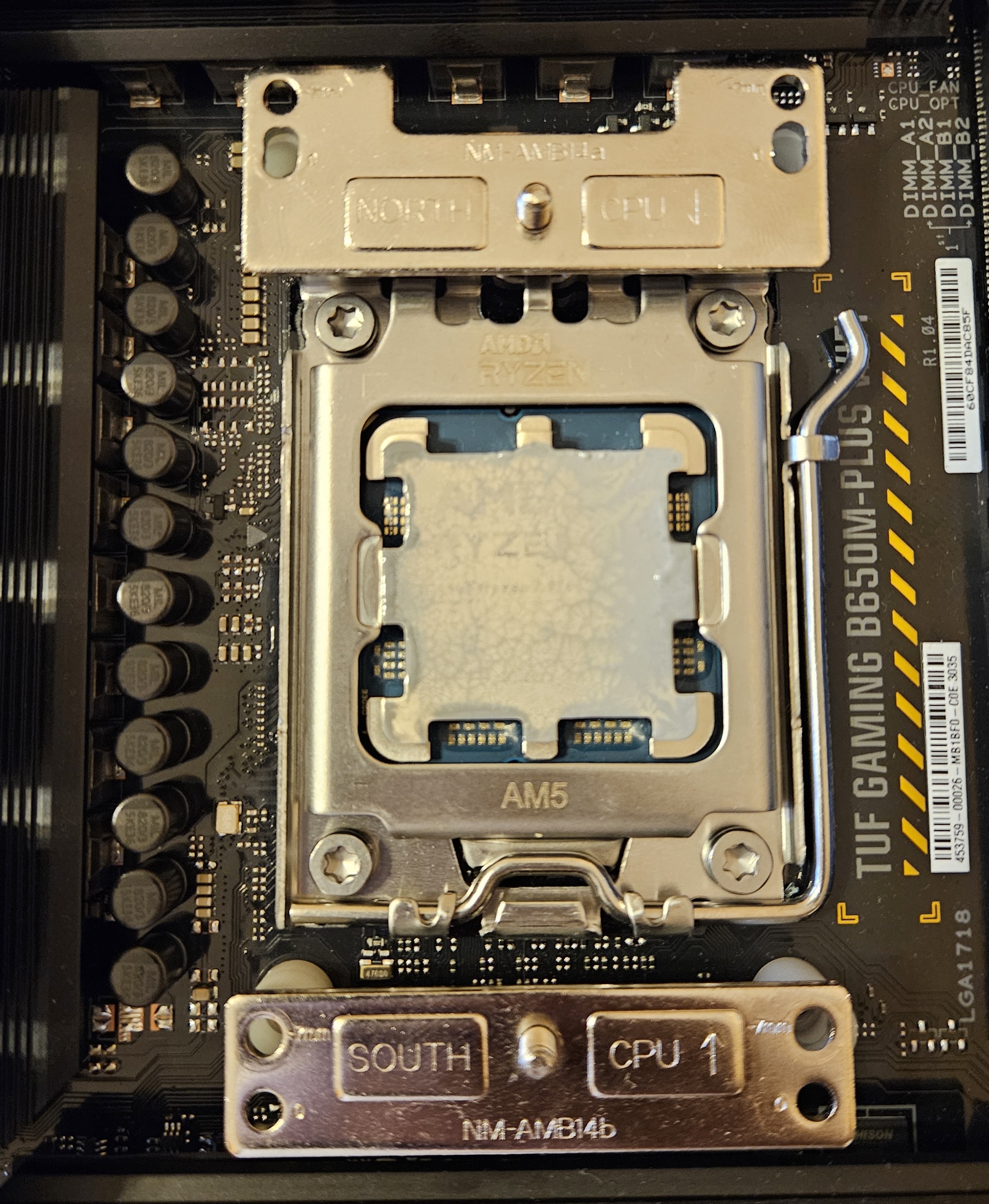

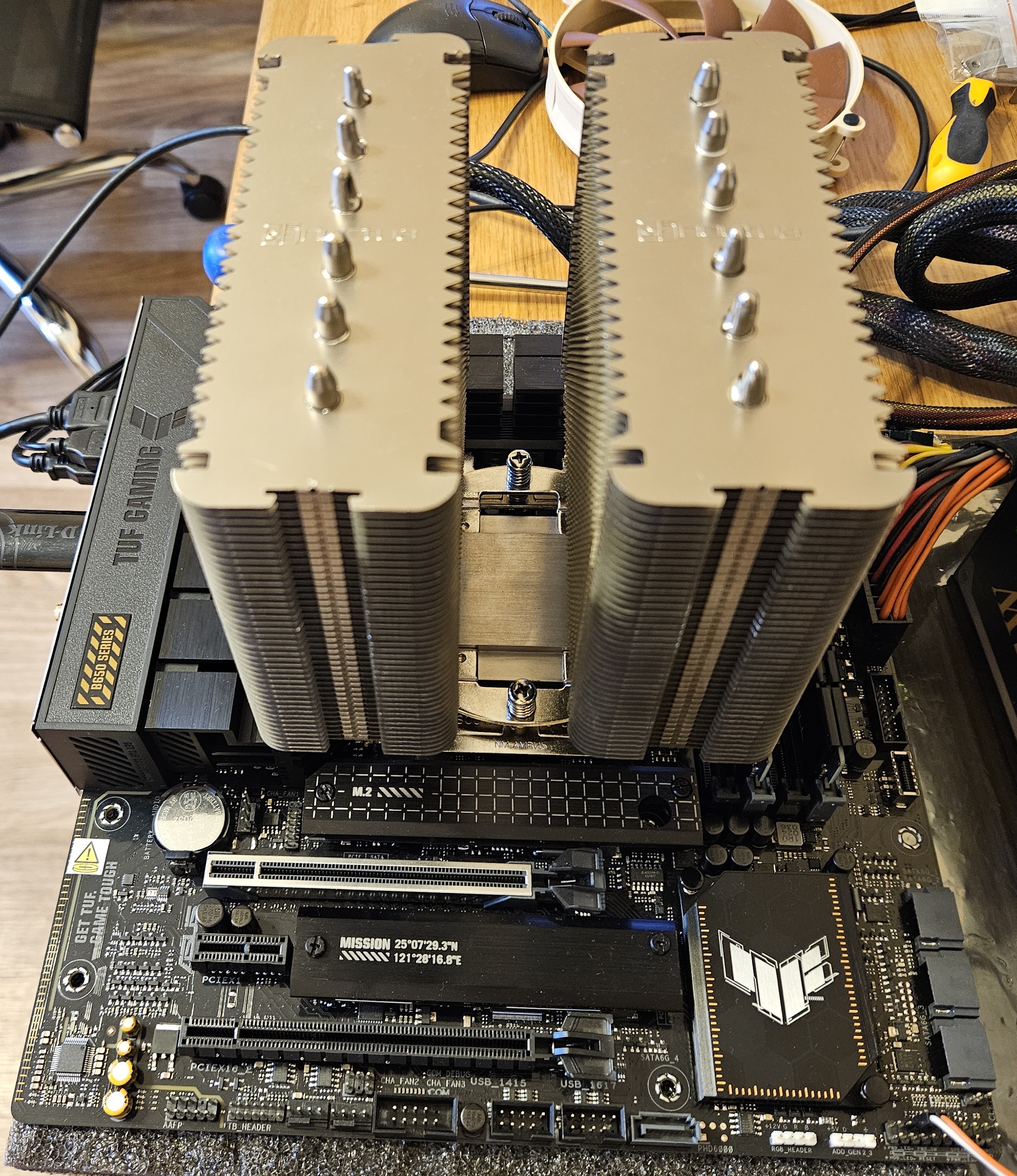

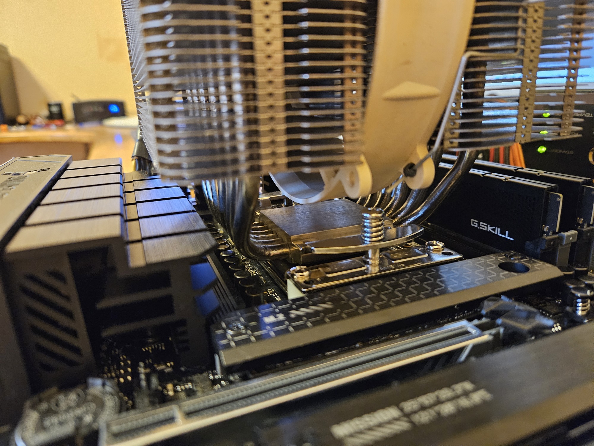

Решил собрать комп для игр на AM5.
От старой сборки остался NH-D14, примерил крепеж для AM2 на AM5, напильник не поможет, отверстия разнесены слишком далеко.
Пошёл разбираться в многообразии крепежа от Noctua:
Есть 2 группы кулеров, отличающихся расстоянием между двумя крепежными винтами с пружинками: 78мм и 83мм, списки кулеров тут:
https://faqs.noctua.at/en/support/solut ... 1000432274
Для них есть два "стандартных набора" крепежа под AM5:
https://noctua.at/en/nm-am5-4-mp83-mounting-kit (для 83мм кулеров)
и
https://noctua.at/en/nm-am5-4-mp78-mounting-kit (для 78мм кулеров)
Дальше Noctua вспомнила, что у процессоров AM5 основной источник нагрева под крышкой смещён вниз на 7мм от центра, по-этому Noctua предлагает комплекты для смещения кулера на 7мм вниз.
При смещении кулера приходится учитывать то, что в многообразии Noctua есть 2 вида кулеров, отличающихся положением двух крепежных винтов с пружинками: винты слева и справа от сокета, и винты снизу и сверху от сокета.
Итого есть ещё 4 варианта крепежа со смещением кулера.
https://noctua.at/en/nm-amb12 (для 83мм кулеров c подпружиненными винтами сверху и снизу от сокета, таких как NH-D14)
https://noctua.at/en/nm-amb13 (для 83мм кулеров c подпружиненными винтами слева и справа от сокета, такими как NH-U12)
https://noctua.at/en/nm-amb14 (для 78мм кулеров c подпружиненными винтами сверху и снизу от сокета, таких как NH-D12L)
https://noctua.at/en/nm-amb15 (для 78мм кулеров c подпружиненными винтами слева и справа от сокета, такими как NH-U14S)
Таблица совместимости:
https://faqs.noctua.at/en/support/solut ... 1000484444
Дальше сыграла роль доступность комплектов крепежа, в РФ с доставкой через пару дней нашел только nm-amb14 и nm-amb15, остальные комплекты надо было ждать 3-4 недели из Китая.
Купил nm-amb14 на Озоне за 700р.
Пластиковые стойки цилиндрические и винты взял из комплекта для AM2 сокета, высота стоек 12мм (интересно, какой высоты стойки Noctua кладёт в комплект nm-am5-4-mp83 ?), в таком варианте прижим получился примерно такой же, какой был на 1151 сокете с полностью стоковым крепежом из комплекта NH-D14.
Дальше я прикрутил нижнюю (южную) планку через пару отверстий "-7мм", верхнюю (северную) планку если прикручивать через пару отверстий "0", то расстояние между крепежными шпильками для подпружиненных винтов оказывается 85мм, расточил отверстия "0" в верхней планке на 2мм, шпильки с подпружиненными винтами совпали (расстояние стало 83мм), кулер оказался смещён на 4.5мм вниз (на юг) относительно центра процессорной крышки.
После этого подобрал цилиндрические стойки высотой 9.5мм вместо 12мм, прижим кулера улучшился, но выигрыш по температуре не более 1-2 градусов.
Итог:
Старый кулер применён, температуры в норме, затраты $ минимальные.

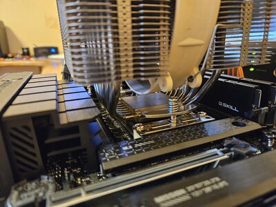

Хочу поставить Noctua NH-D15 chromax.black в корпус Antec P182 SE (там сейчас SCNJ-2000 152мм и 15мм запаса), память G.Skill Ripjaws S5 33мм, MB MSI Z790 TOMAHAWK MAX.
Сейчас на оф.сайте высота NH-D15 указана 168мм (с вентиляторами 140мм).
Если первым вентилятором поставить NF-S12A PWM влезет в 167мм в корпус?
Вообще есть обзор на NH-D15 с вентиляторами 120мм или фото/видео?

HskR писал(а):
У меня NH-D15s с первым вентилятором Phanteks PH-F120T30 в корпусе Be Quiet PURE BASE 600.
Первый упёрт в память?
У вас во 2-м и 4-м слоте память стоит?
А второй вентилятор у вас NF-A15 HS-PWM (140x150x25 mm)?

Регистрация: 30.07.2021
Oleg-29
Память Crucial Ballistix BL32G32C16U4W.M16FB1 во всех четырех слотах.
Phanteks PH-F120T30 снизу почти лежит на памяти, сверху почти заподлицо с верхней пластиной радиатора (ниже хвостиков тепловых трубок).
В средине штатный NF-A15 HS-PWM (140x150x25 mm)
