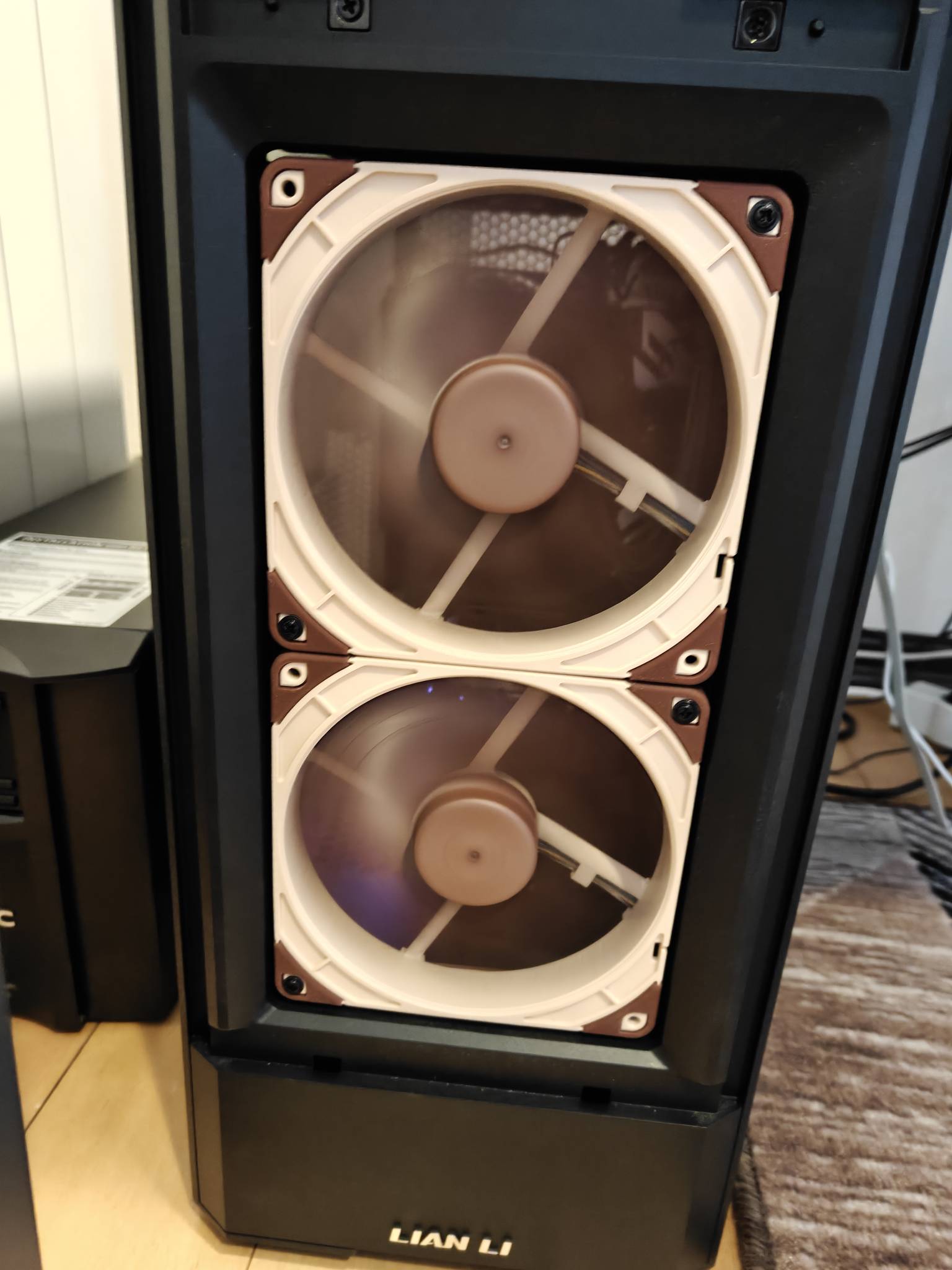

Один вентилятор из набора NF-A14x25 G2 PWM Sx2-PP застрекотал через 4 месяца.
IMG20250509193241.jpg [ 191.21 КБ | Просмотров: 4084 ]
