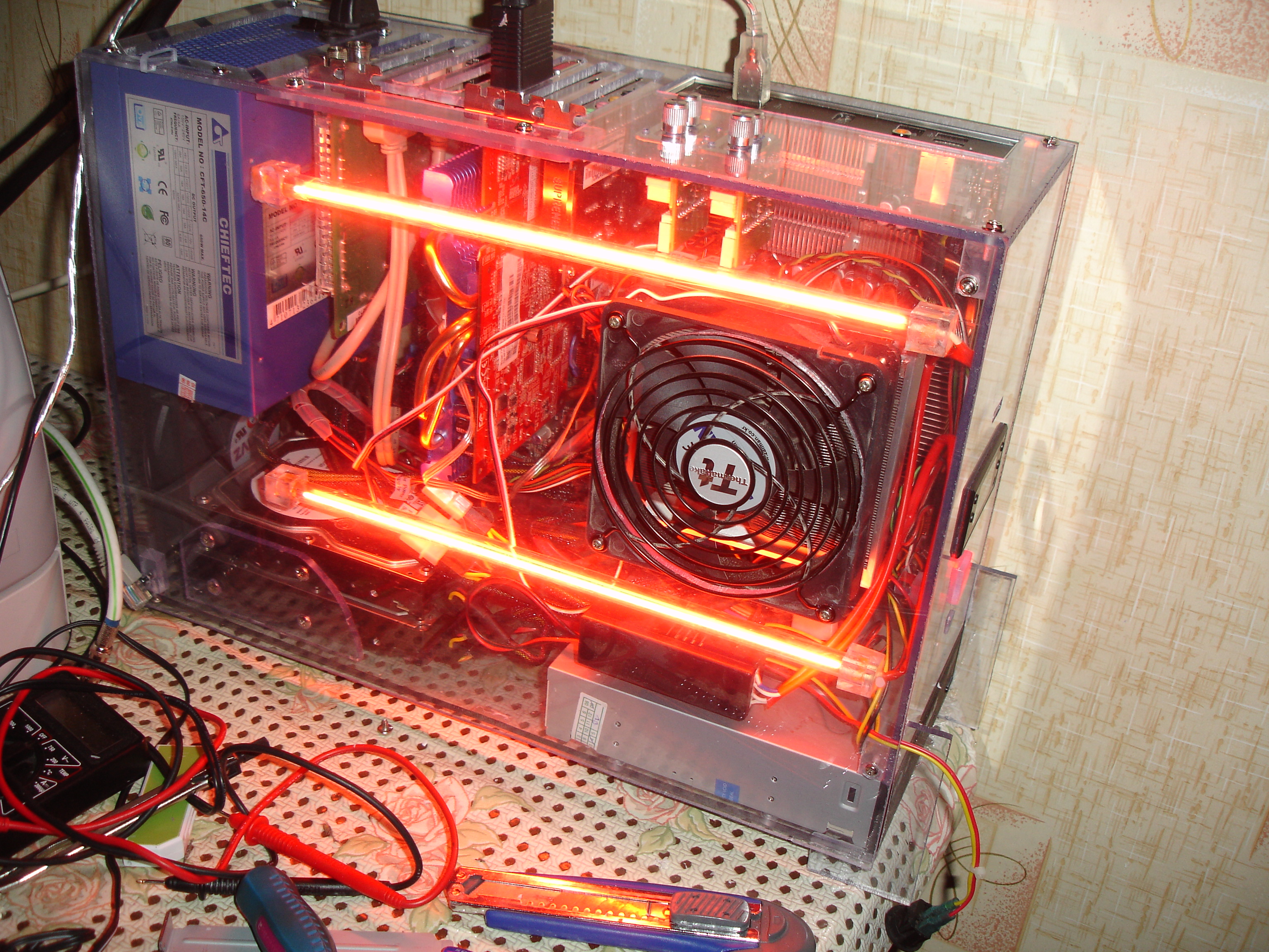

Регистрация: 29.01.2008
REACTOR-07, должен влезть у меня в самодельный корпус шириной 15см(ширина ODD-привода) влез, только у меня он брал воздух из дырки в крышке, а если у тебя там она маленькая или отсутствует, то не стоит.
