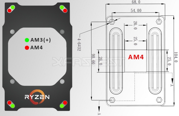

Крепления AM3 и AM4 различаются. У меня тоже был весь стандартный комплект, крепежи не совпадали, купил комплект за 3,5$. На материнскую плату MSI B450 стал без проблем, но в сети много негативных отзывов об отсутствии прижима.
am4-specs.jpg [ 137.71 КБ | Просмотров: 7732 ]

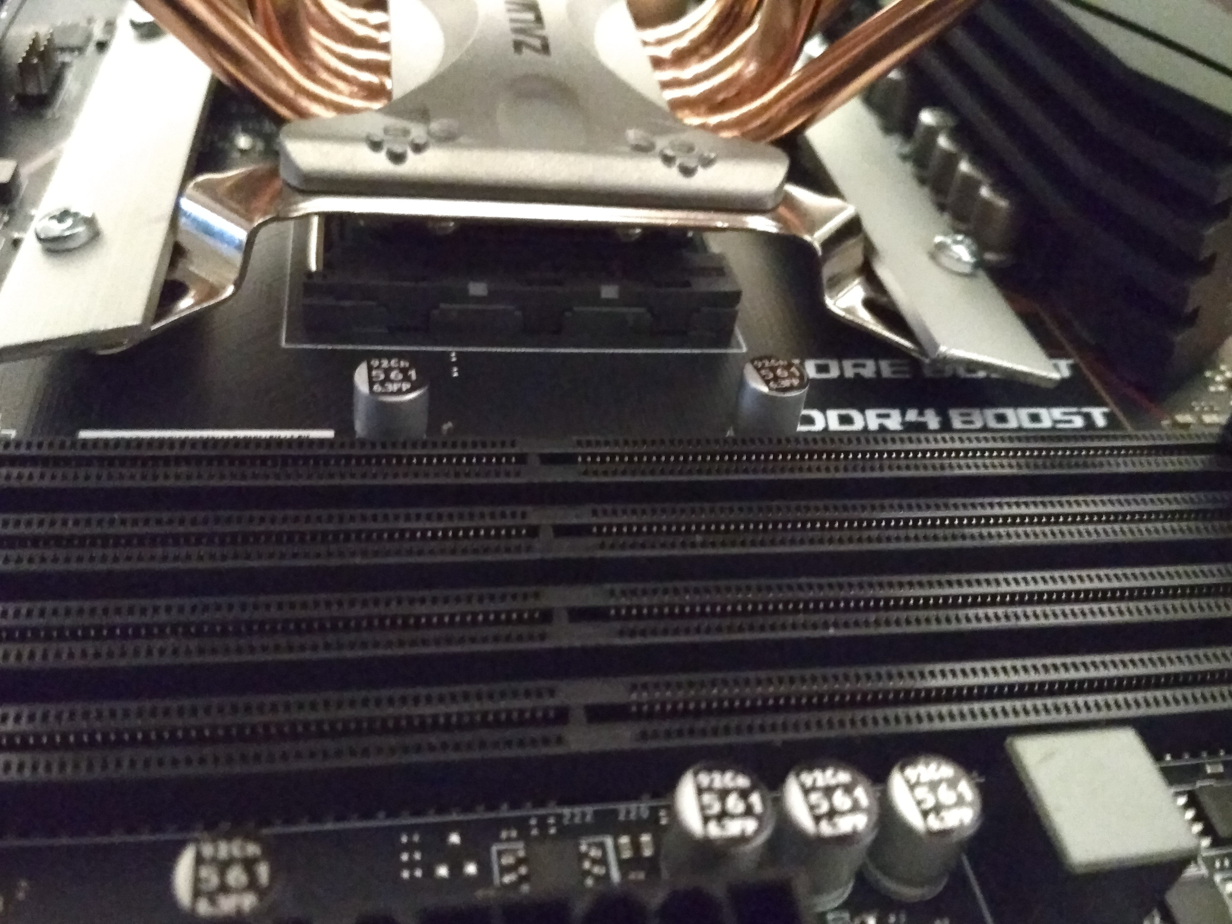

На момент прихода комплектующих, креплений в шаговом доступе не было. Решил сколхозить временно, в итоге получилось постоянно :-) . Под рукой был советский металлический конструктор.Путем несложных умозаключений было решено его и использовать. В частности было взято два уголка, и с помощью ножовки по металлу,напильника и дрели - 4-м креплениям была придана необходимая форма и размер (~20 минут). Итог - получились переходники с креплений на 775-й сокет на АМ4. Вдруг кому пригодится.

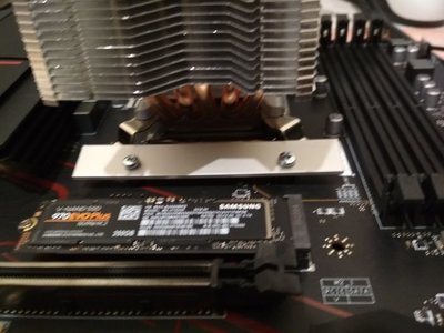

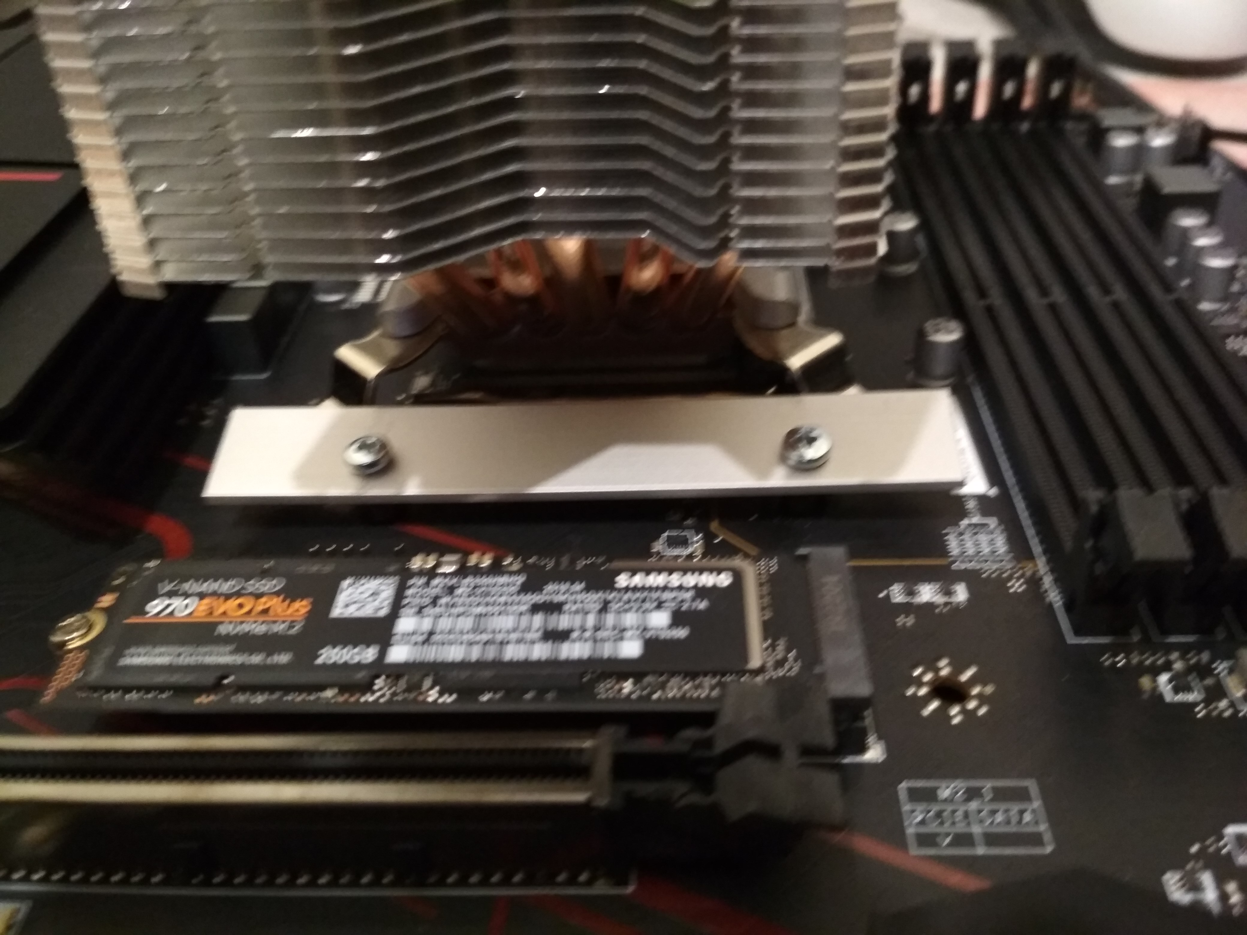

Оказалось проще сделать самодельные крепления. Пластина из оцинкованной стали т.2мм, отверстия 3мм под крепеж на кулер, отверстия 4,2мм под крепеж на материнку.
На кулер крепится родными винтиками М3.
На материнку родные винты от материнской платы не достают! А столбики от кулера поднимают его слишком высоко!
Нужно купить на 5мм более длинный винтик М4 (М4 15мм вместо 10мм), или просто М4 шпильку, шайбу и гайки.
Крепления из углеродистой стали должны быть, что бы была гибкость.
Облазил весь город, но так и не нашел винтики с такой резьбой.
