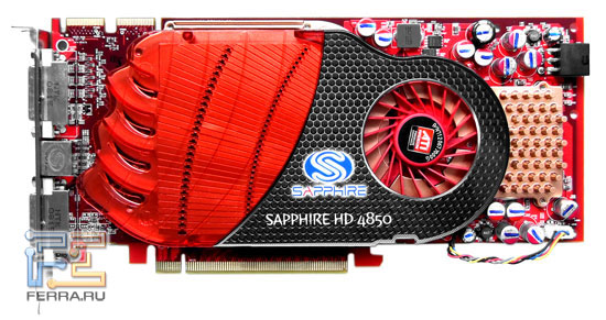

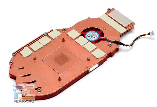

Павка писал(а):
А как же на стоке, ведь там оно вообще ни чем не обдувается и нармально живёт себе
ты сток в руках держал? насколько я помню, на питании "термопрокладки", контактирующие с радиатором основной СО, на которой вовсю пыхтит родная турбинка.
http://www.ferra.ru/images/210/210158.jpg
http://www.ferra.ru/images/210/210155.jpg
