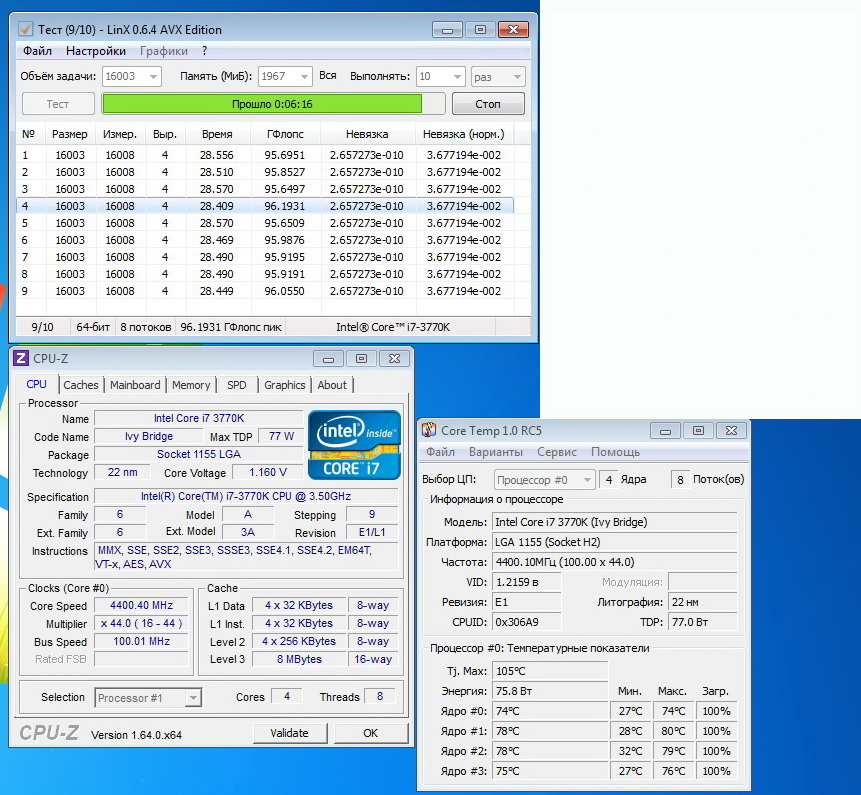

который год использую Ice Hammer 2Towers + два штатных вентилятора 120 мм
сделал апгрейд проца на i7-3770K
разгон на постоянку 24/7 до 4400
кулер справляеться на ура ! =)
гипертрейдинг ВКЛЮЧЕН
http://forums.overclockers.ru/download/ ... ew&id=2804
