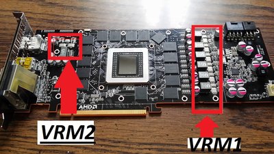

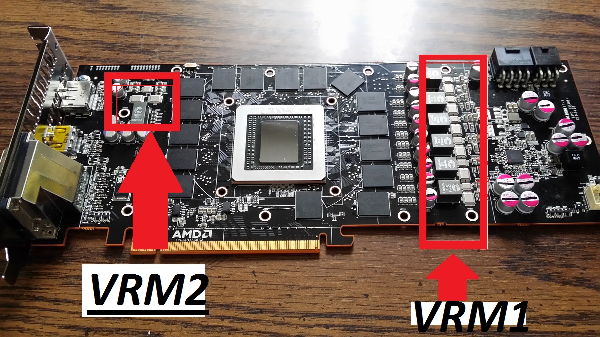

покажите на фото где находится VRM1
Регистрация: 02.09.2008
goodgod09 Было бы быстрее в интернете поискать:
Зоны VRM1|2
HT9Ble0.jpg [ 374.67 КБ | Просмотров: 1423 ]

Всё время думал, что у меня врм 1 нагревается больше прочих, т.к. радик треугольный не справляется, а теперь оказывается, что врм 1 то длинный!
