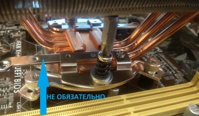

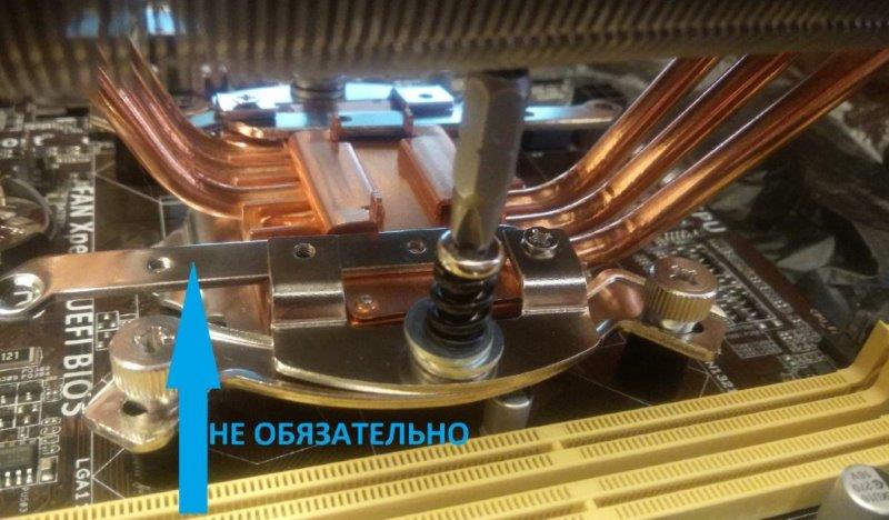

Всех приветствую! Произвел апгрейд на 1150. Использовал Big Typhoon на сокете с АМ2 (у меня ревизия с поддержкой АМ2 - CL-P0114).
По отличному совету Wismel на предыдущих страницах - удалось прикрепить на 1150 при помощи Noctua NM-i115x (есть в рознице) - с пересборкой наоборот т.н. подковы. Не сразу без фото сообразил как нужно сделать, постараюсь прикрепить фото. На фото размещена горизонтальная планка, т.к. сначала показалось, что прижим будет неплотным. Ничего подобного - в итоге полностью убрал, а с прижимом еще лучше. И еще - шпонка не нужна, т.е. ее крепить не нужно. На фото несколько шайб, но подойдет и гайка - главное, чтобы болт проходил через нее, а пружинка нет - обеспечивая лучший прижим подковы. И еще, не сразу сообразил, как закручивать болт, неудобно подлезать. В итоге взял биту - и закручивал плоскогубцами...

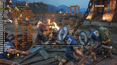

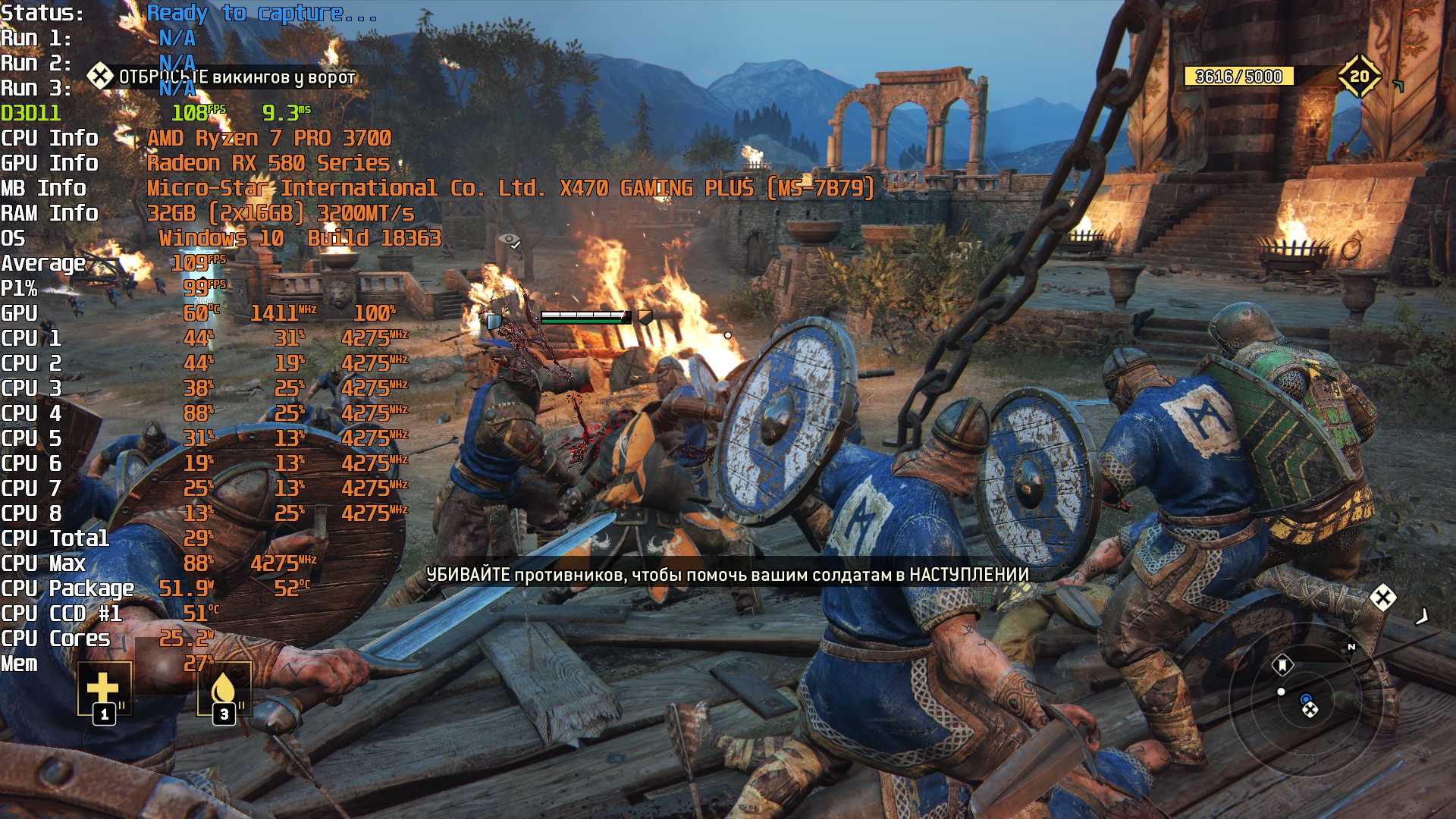

Clannfear писал(а):
Набор от ноктюа не подходит ибо стоит дороже 500р, а боксовый кулер от интел на авито стоит 300р.
Вот только боксовый кулер от Интел неспособен охладить Зен2,а Тайфун - да.
Комментарий к файлу: BigTyphoon 900rpm,стоковый вентилятор
