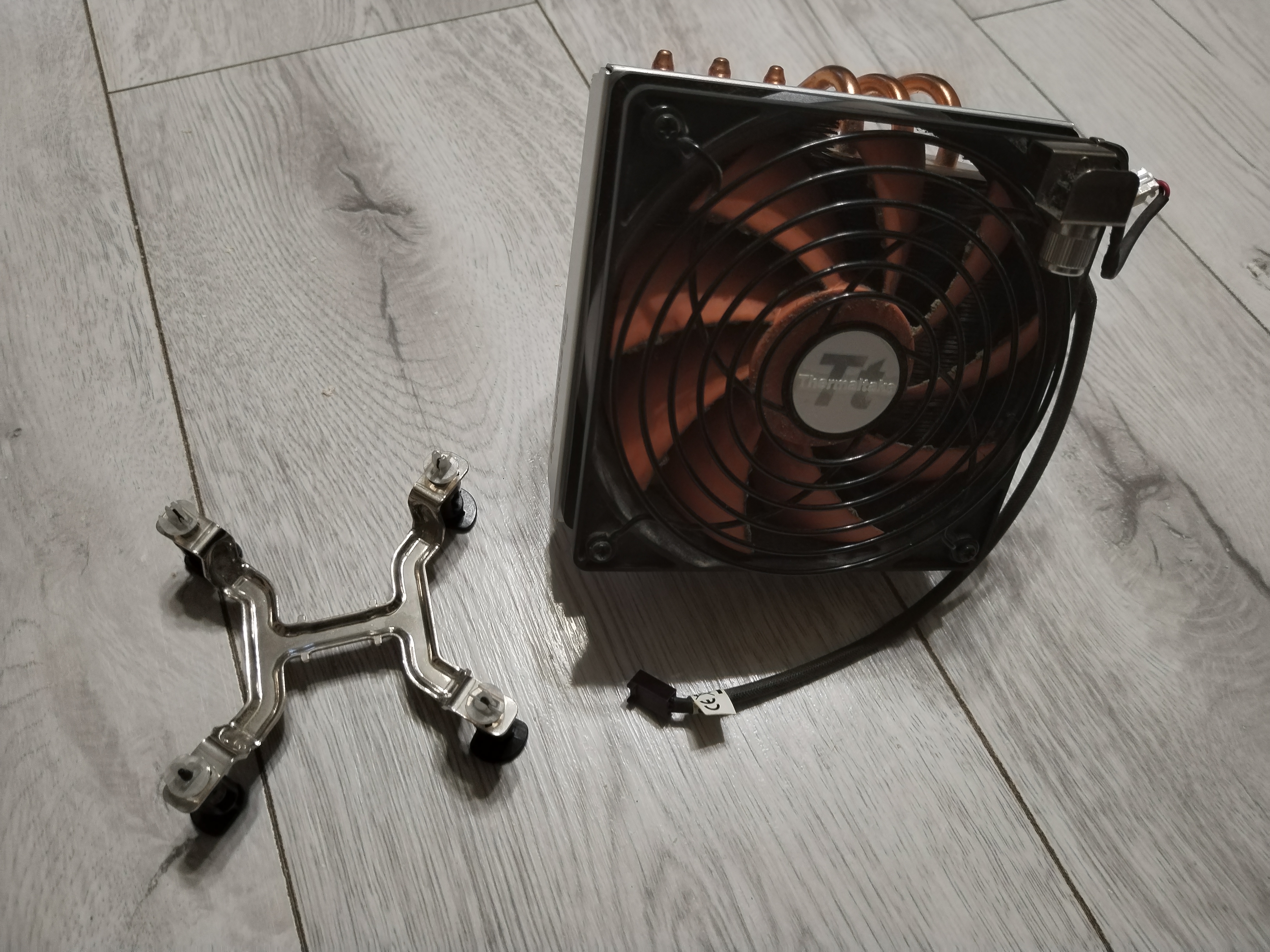

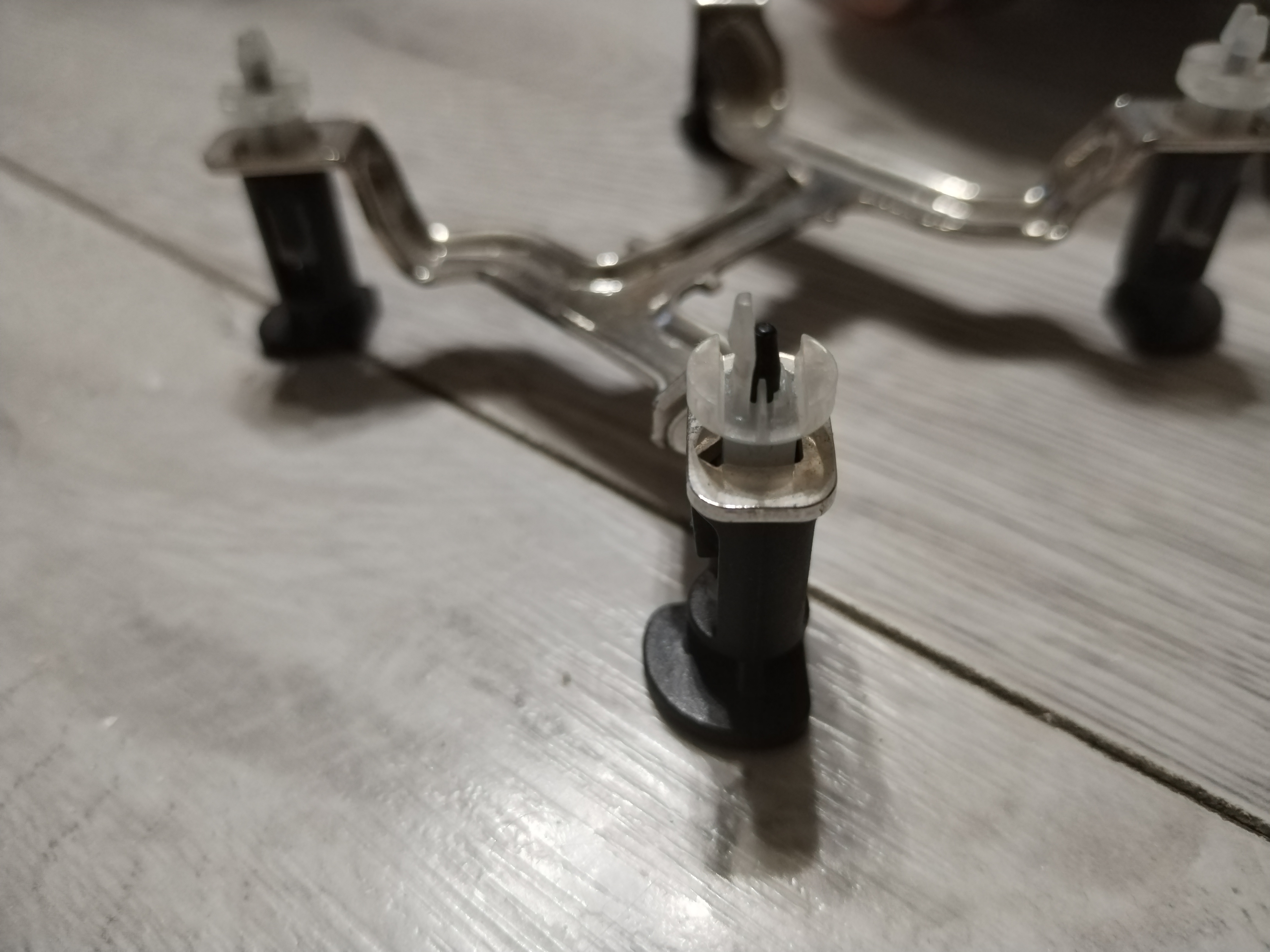

Вспомнил что меня валяется некрокулер с 775 материнки, биг тайфун, вроде vx.
Проблема в том, что у крепления сломан 1 пластиковый зажим.
А спросить хотел вот что, можно ли его приспособить на материнку B550 с сокетом АМ4?
Может докупить где то можно детали или еще какие варианты? Кулер рабочий, хороший, а покупать новый не хочется.
Спасибо.
