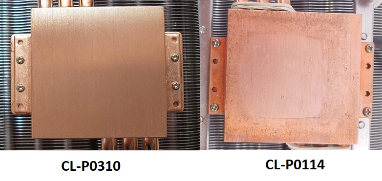

Кулер бигатйфун можно установить ТОЛЬКО версии "Thermaltake Big Typhoon VX"(CL-P0310) - у него "уши" шире, и "подковы" более менее цепляются за КРАЕШЕК этих ушей. Плюс "винтики", прижимающие верхнюю крышку расположены ближе и НЕ МЕШАЮТ "подковам" от ноктуы цепляться за уши. У "оригинального" бигтайфуна CL-P0114 "уши" более узкие, плюс "винтики" находятся как раз С КРАЮ, и попадают в место прижима "подков"...
Для понимания различий соорудил вот такую "картинку":
Для числового понимания - ширина "ушей" основания(оно одинаково для обоих типов) - 30мм, ширина "крышки" у CL-P0310 - 32мм, ширина "окна" у "подков" в наборе Noctua NM-i115x - 25мм. Итого - у CL-P0310 "зацеп" будет по 3,5мм с каждой стороны(и держаться там они будут ровно), у CL-P0114 зацеп всего 2,5мм и в зоне прижатия "торчат" винтики, что перекашивает подковы и не даёт нормально прижимать.

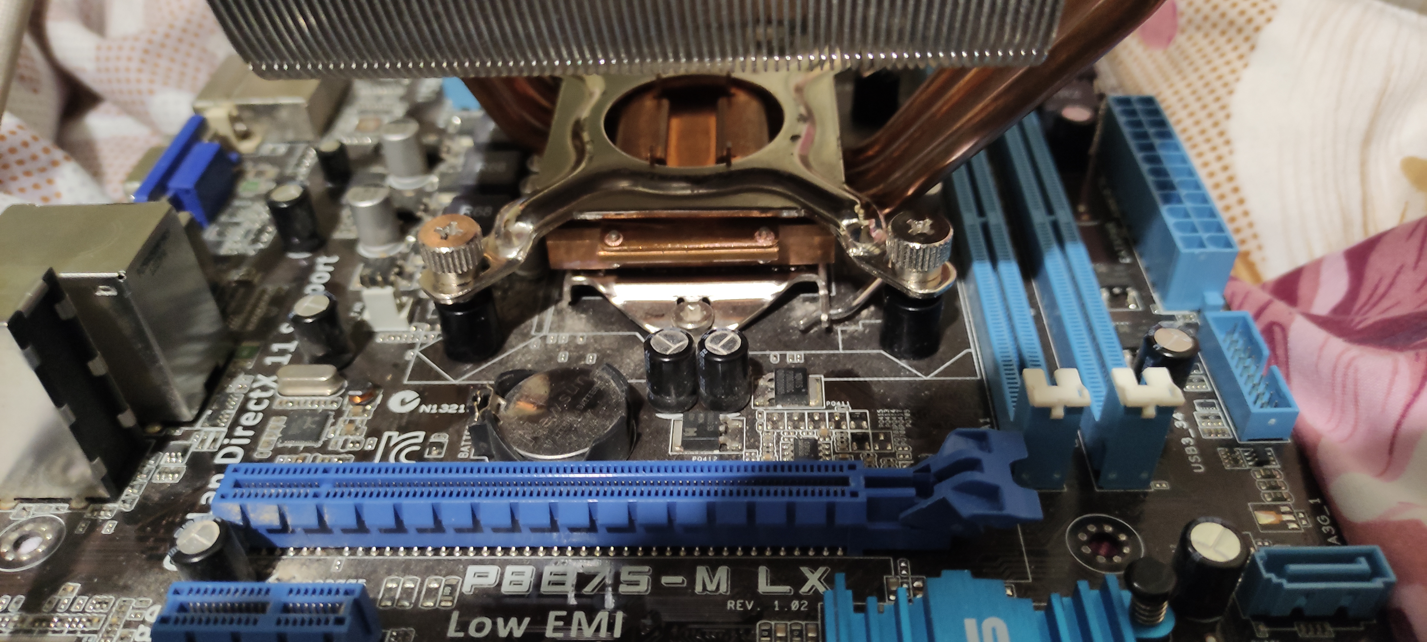

В общем, метод рабочий с ОГОВОРКАМИ! Для себя пришлось "колхозить" вот так:
Бекплейт и "гайки" взяты из набора Noctua NM-i115x, прижимная "крестовина" - выдрана из боксового интеловского кулера! Как можете заметить - выступы крышки идеально встают в отверстие крестовины!!! Прижим получается сильным, ибо в "свободном" состоянии крестовина достаёт до винтов беклейта как раз "впритык" - гайки насаживаются с небольшим прижимом.

крестовина от "боксового" кулера под 775 сокет.
IMG_20220208_092003.jpg [ 3.92 МБ | Просмотров: 1423 ]
у 310-го "винтики" не мешают "подковам" от крепления ноктуы крепить кулер, чего не скажешь о 114-ом.
