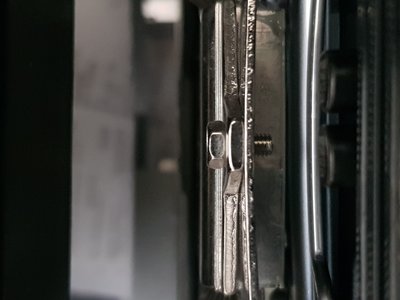

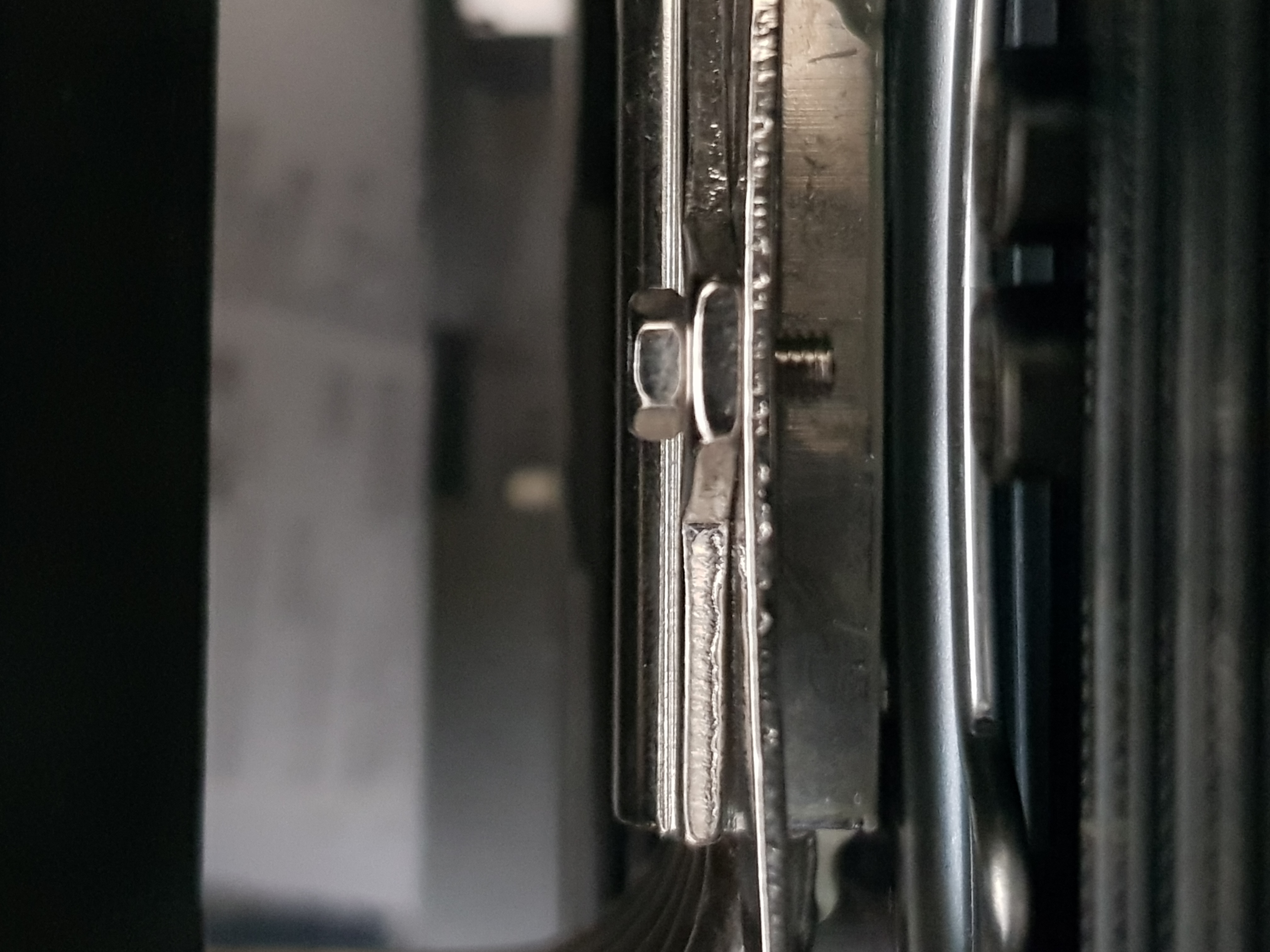

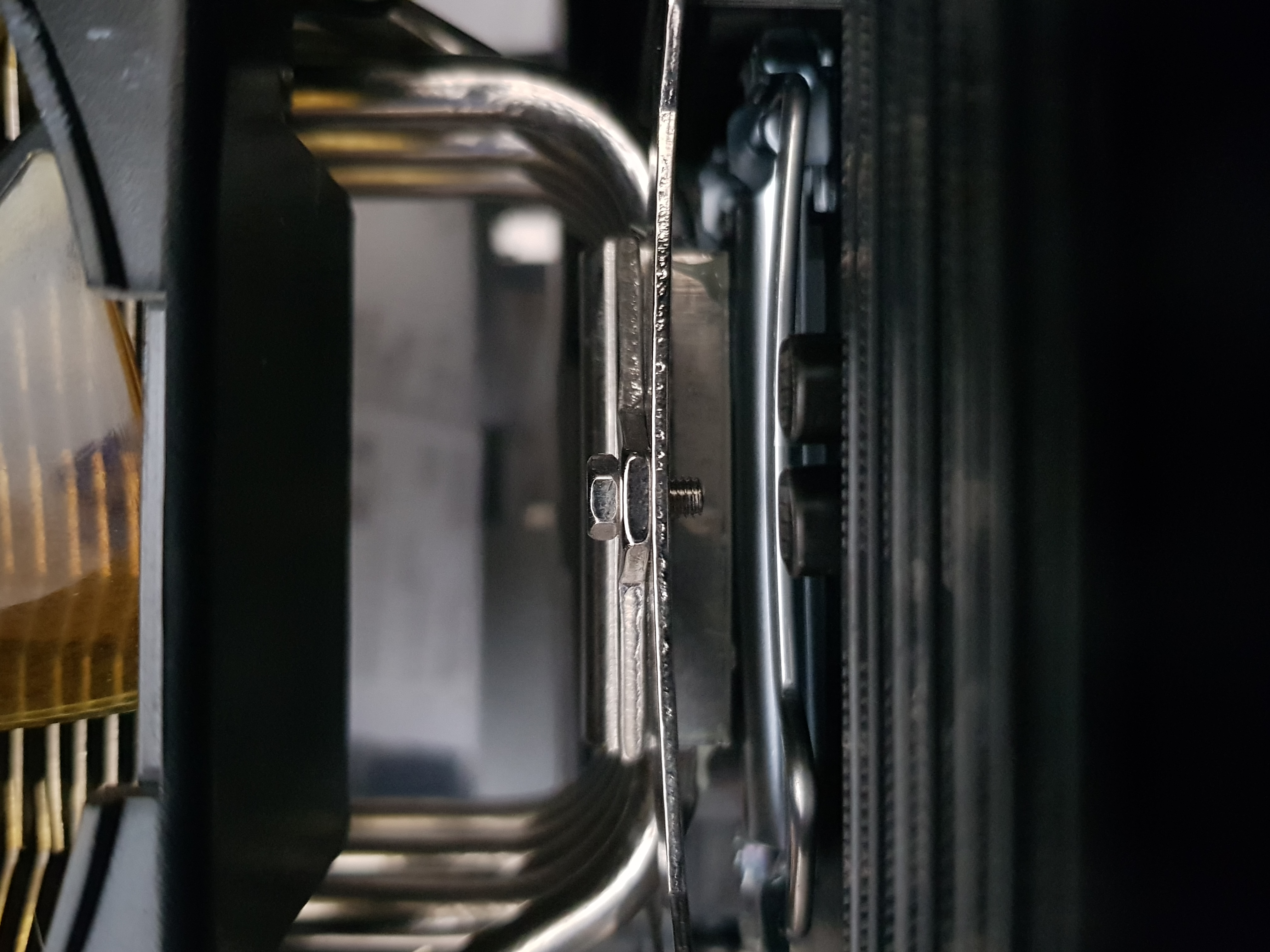

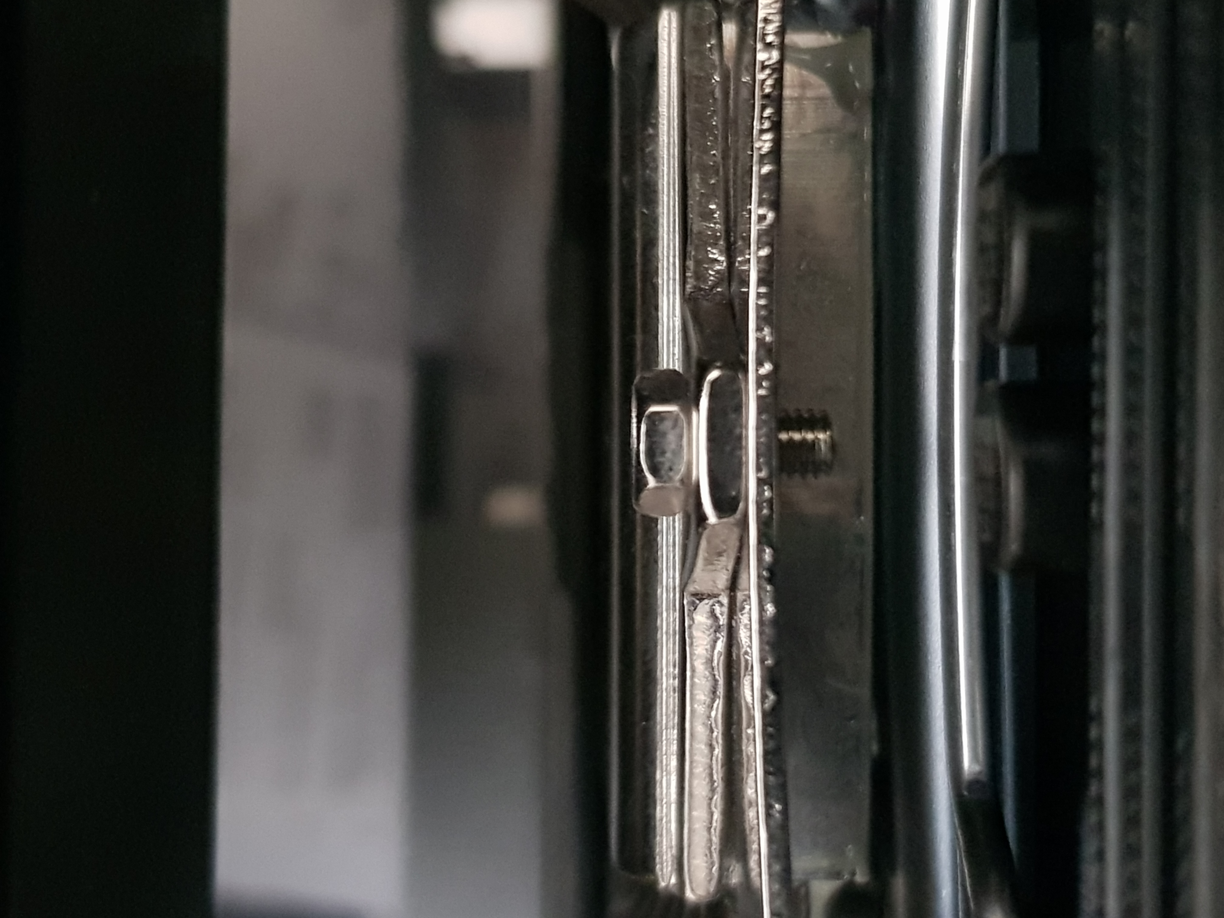

подскажите, пожалуйста, установил
Ice Hammer IH-4700 на asroch z370 taichi и проц 8700к, но меня смущает зазор внизу между цп и куллером, его видно невооруженным взглядом. это же критично? может нужны какие-то жругие крепления или этот куллер вообще не потянет такой проц?
сорян за глупый вопрос, но я плохо разбираюсь в этом(

Регистрация: 05.05.2008
мне кажется, что кривой куллер, где мажется паста, я где-то читал, что это специально такая задумка, чтобы было лучше сцепление в центральной части, но это странно)

Регистрация: 17.07.2014
Это одна из теорий,другая говорит об обратном.
У тебя типичная болезнь Термалрайтов(родственность сказывается),если температуры высокие,то либо кулер шлифовать,либо пытаться по гарантии менять.
У меня на Торе очень небольшая вогнутость.
Сними кулер и приложи к основанию подошвы метал.линейку по диагонали-сразу степень выпуклости поймешь.И фотку скинь.
блин, опять все снимать)) думаете это плохо, так не должно быть? гарантии уже, наверное, нет, я для другого компа брал)
Ну а как определить кривизну?
Скинутые фотки дали понять,что мы с тобой говорим об одном и том же.
Какие температуры в играх?Проц в разгоне?Скальпирован или нет?
Тут посмотри кривизну моего Архона-она типичная для Термалрайтов Выбор воздушного кулера для процессора - скорая помощь новичкам и бывалым + FAQ
