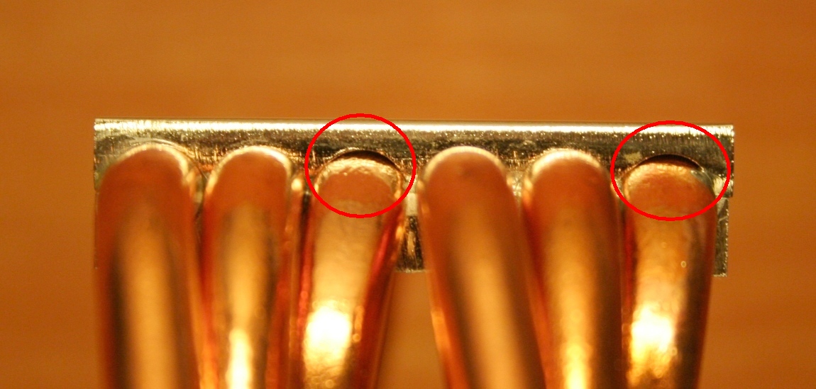

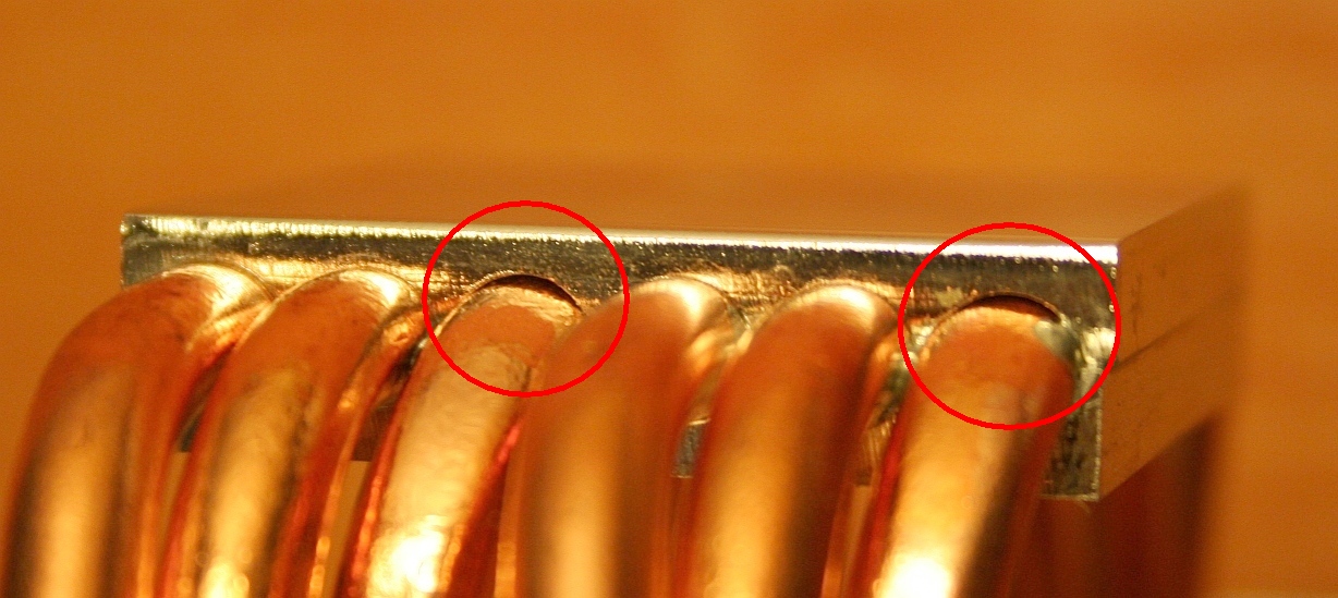

подскажите это брак или обычное явление?
фото
photo1-1.jpg [ 205.41 КБ | Просмотров: 3763 ]
photo2-2.jpg [ 274.72 КБ | Просмотров: 3763 ]
Регистрация: 17.07.2014
Если не сквозное,то ничего страшного.Главное,как охлаждает.
Тебе просто кулер попался с видимым дефектом пайки. А сколько таких скрытых дефектов...
قلب العقرب
Регистрация: 30.08.2018
wwr222
вроде не сквозная, просто где-то тут на форуме встречал мнение что дефекты пайки считаются браком, вот я и в сомнениях
Осталось это магазину доказать.
