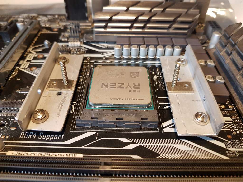

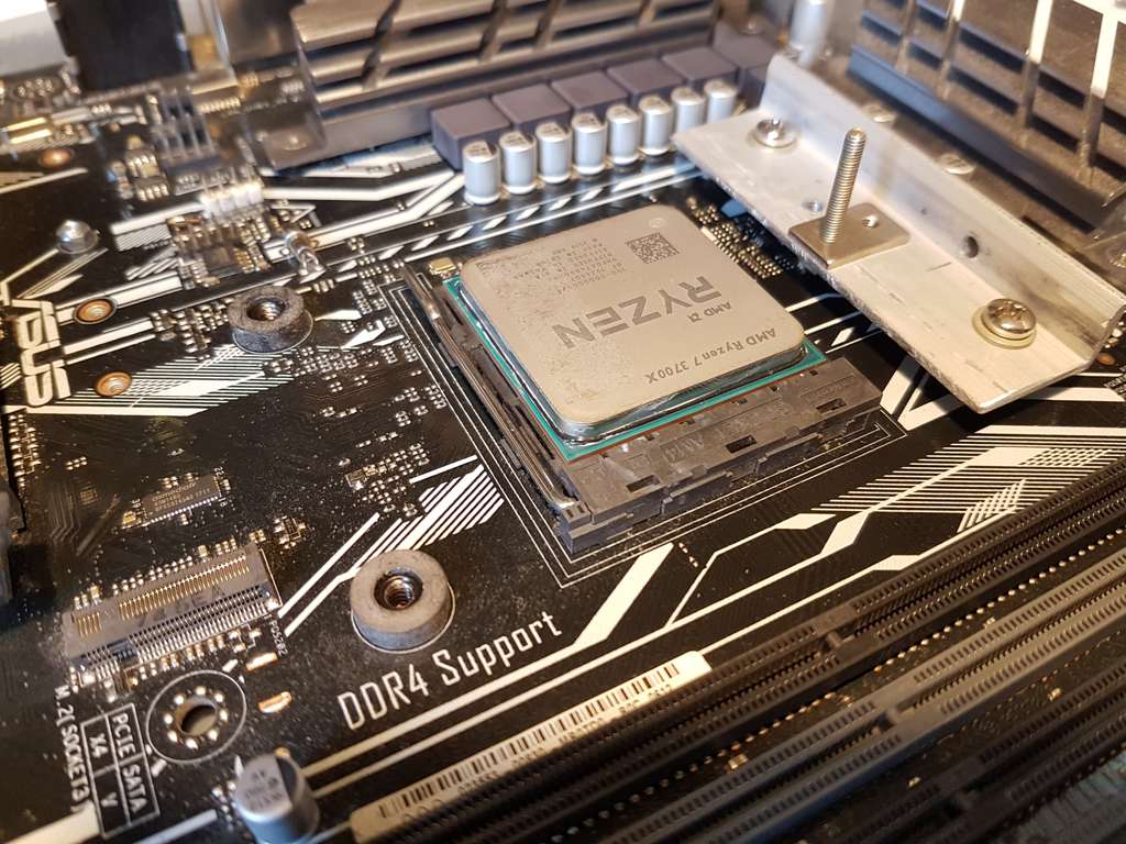

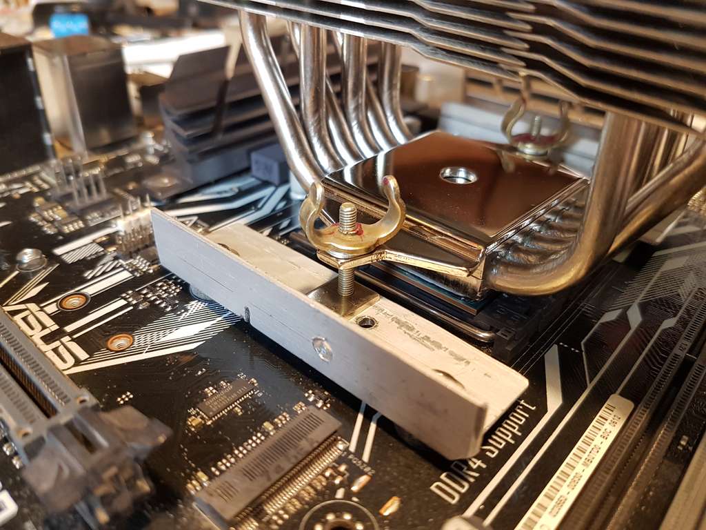

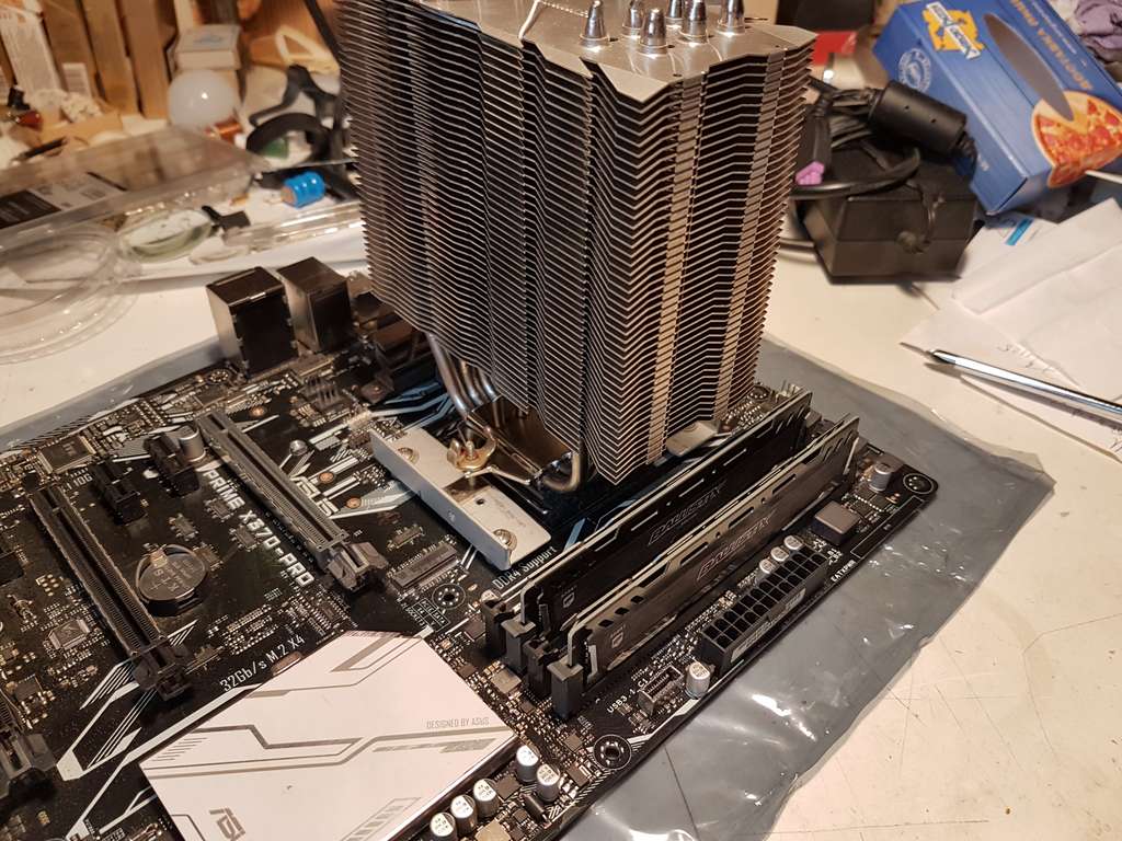

Может кому пригодится, как я подружил Ice Hammer IH-4700 и AM4 :)
Пластинку крепления процессора оставил штатную.
4.jpg [ 189.48 КБ | Просмотров: 7607 ]
3.jpg [ 160.9 КБ | Просмотров: 7607 ]
2.jpg [ 162.12 КБ | Просмотров: 7607 ]
1.jpg [ 185.17 КБ | Просмотров: 7607 ]
