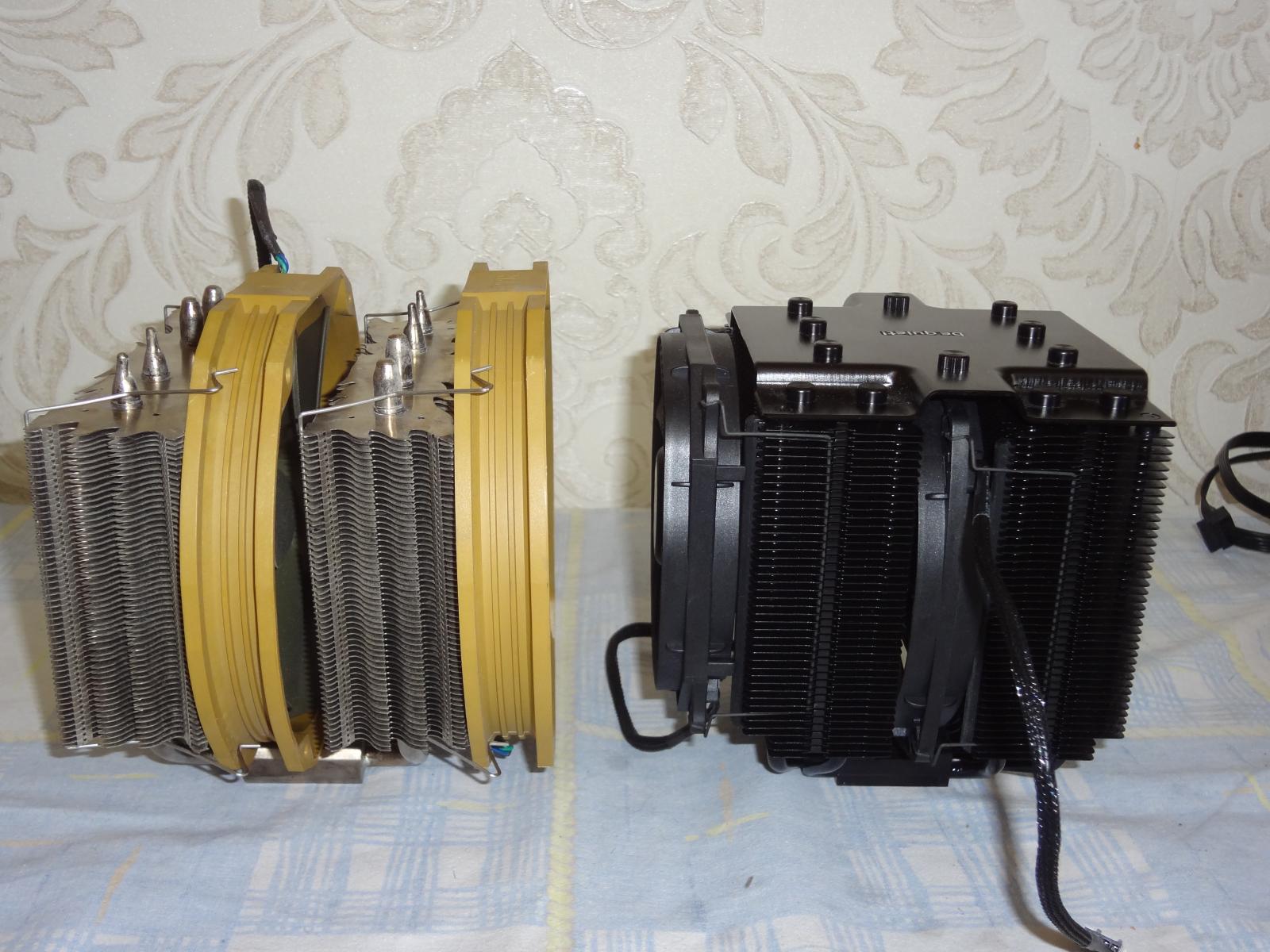

Xant1k писал(а):
Стоит IH-4500, родных силиконовых гвоздей для крепления вентилятора на радиатор осталось всего 2шт. Может есть скобы/скрепы для фиксации как например здесь, или отсутствие углублении сбоку не позволит установить их?
ап
Добавлено спустя 1 минуту 51 секунду:
Leshiy2371 писал(а):
Как я уже писал ранее - проще сделать скобы, как у IFX-14 и не парить себе мозг.
Проще купить готовые.
А как эти скобы крепятся не могу представить. Какой-то они не такой формы.
Добавлено спустя 1 минуту 8 секунд:
europhase писал(а):
Может кто-то знает, где такое чудо искать?
Увы, я за год почти каждый месяц активного гугленья не смог найти.
Так что только резинками https://www.overclockers.ua/cooler/ther ... 20-big.jpg или медной/алюминиевой проволокой.
Регистрация: 08.06.2019
Откуда: Сибирь
241102_O.jpg [ 219.63 КБ | Просмотров: 8724 ]
Как-то вот так.
