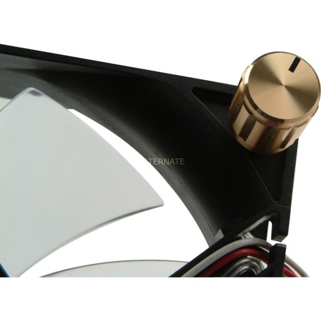

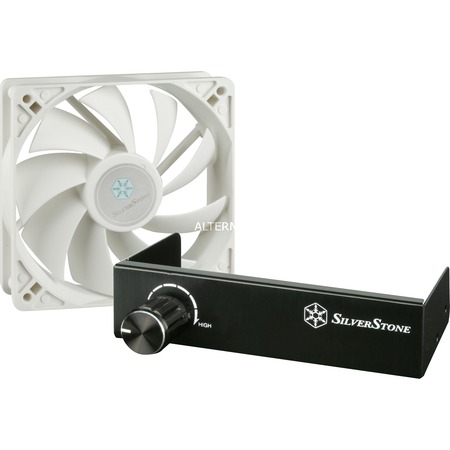

Satscript, может стоит приобрести реобас? Будет удобнее и проще, причем с некоторыми вентиляторами вместе идет реобас, как тут и тут, к примеру.
