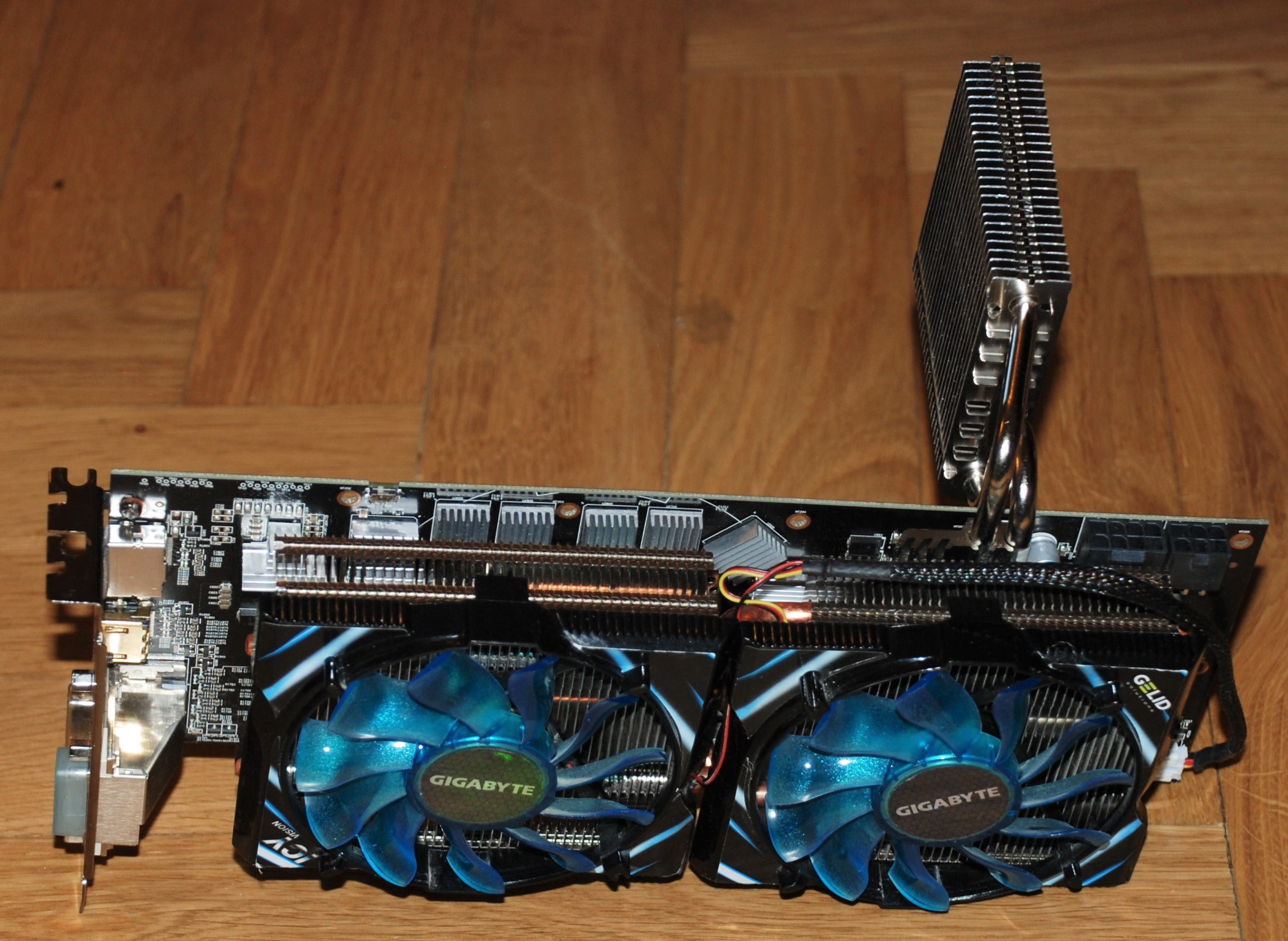

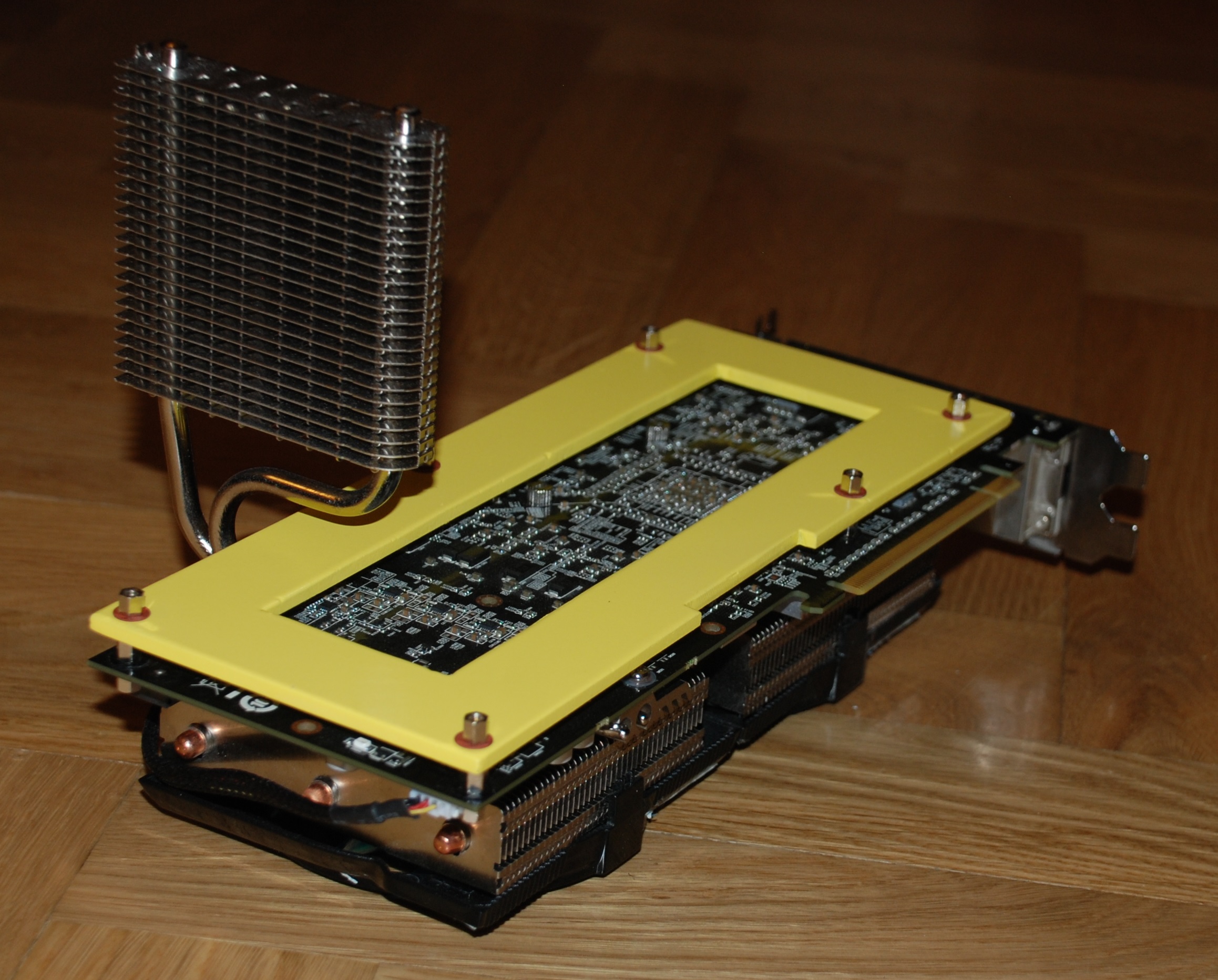

Отпаял и выпилил из рефа пластину+отшкурил припой и наклеил куда смог радики из комплектп залмана(на врм 2 и на рамку чипов памяти) .Извините,фото не будет,т.к. делал на работе и не взял планшет или мыльницу :-( (Но все как у _NooB_ в статье,только не красил).Позже мб скину фото в системнике или как соберусь менять термопрокладки :D .
На 1650 об(предыдущие скрины были на 2000 и 2750).Бенч Metro LL 16 прогонов,PL+25.
Термопрокладки на врм конечно вообще высохли(стали как бумага)+на врм 1 они по середине оторвались немного(капнул на место дырок MX-2,которой 6 лет :D (на чипе MX-4 свежекупленная)),но не думаю что это особо помогло.Так что на свежих термопрокладках думаю скину 10-ку не меньше :writer: ,ибо врм 2 намного быстрее остывает.
Регистрация: 30.12.2012
Фото: 30
Вот и фоточки,последняя системник в стоячем положении,первые 3 фотки лежа.
Кстати,только когда ставил 2 раз увидел,что оказывается чип выпирает над рамкой :mad2:,а не вровень с ней...

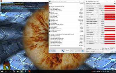

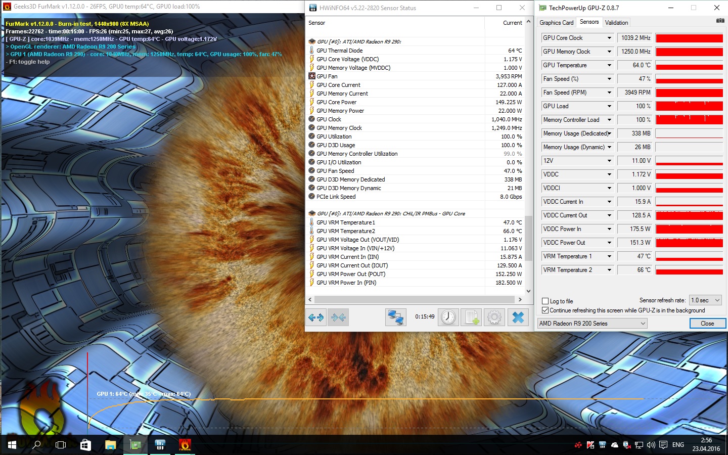

А вот и мой способ сбить жар с карточки R9 290. Без хендмейда не обошлось)) Решил написать подробный рассказ о переделке на персональных страницах. В основе это GELID ICY Vision Rev.2 с доработанным радиатором на теплотрубках для цепи питания Thermalright VRM R2. Сразу скажу о результатах тестирования в FurMark 1.12 после 15мин.: GPU- 64 градуса, VRM1 - 47 градусов, VRM2 - 66 градусов. Более подробный рассказ о переделке и тестирование --->тут<---. Если кому-то интересен такой радиатор Thermalright VRM R2, то у меня есть пара таких переделанных, потому обращайтесь)) Подойдет для Gigabyte R9 290/290x, референсных R9 290/290x, про карточки от других фирм не скажу, не сравнивал, но возможно и там встанет.
мониторинг_3d.jpg [ 536.51 КБ | Просмотров: 1250 ]
vrm r2 (14).jpg [ 749.74 КБ | Просмотров: 1250 ]

gato loco Круто! :hi: Я лично,и не ожидал он реф пластины тех рез-ов которые давали бы подобного рода охлады на врм,просто когда я снял реф охлад,я лично офигел от такой толщины текстолита,когда ставил с залманом в системник,карта гуляла как парус.Так что пилил для жесткости и охлаждения памяти,ибо она и так неслабо греется.
Кстати,можете прогнать Metro LL Redux(full hd,все макс. кроме физикса и без всинк,7-8 прогонов) на +-1460 оборотах.У меня сейчас вышло на 1020/1350(зашил частоты только в дпм 7,зашитая напруга 1212мв) по гпу 73,врм 1 79(высохшая прокладка).

Да текстолит гнется там нормально так. Потому сделал еще пластину- каркас для жесткости из оргстекла. В месте ее расположения нет тех температур ,при которых оргстекло поддаётся деформации. Но все же думаю сделать такую же, но из алюминия. Вот так она выглядит на карточке.
vrm r2 (15).jpg [ 833.42 КБ | Просмотров: 1239 ]
