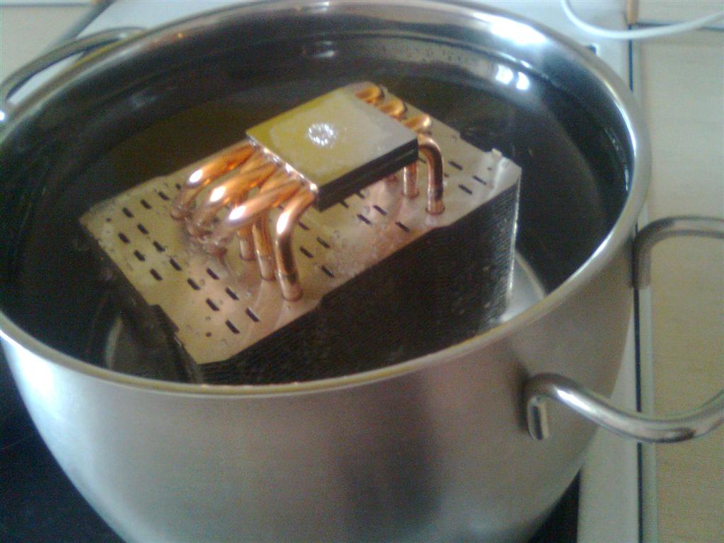

Цитата:
Leo_99
радиатор TR Macho-02 издает щелчки такие алюминиевые раз в секунду (напоминает звук остывающих деталей в автомобиле)
(не помню точно сколько, примерно раз пять из холодной в кипящую),
варёный TR Macho-02,
- смешно, но зато щёлкать перестал ))
