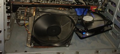

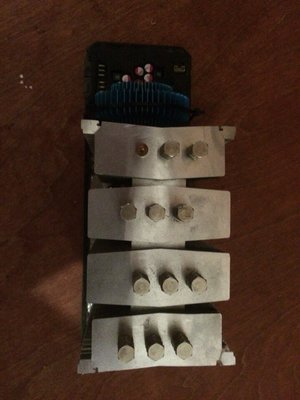

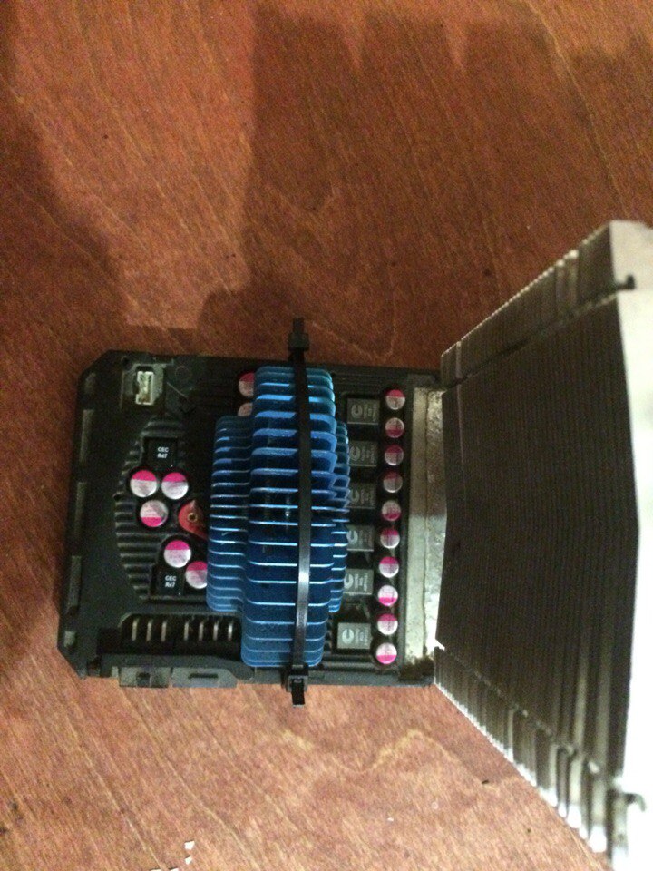

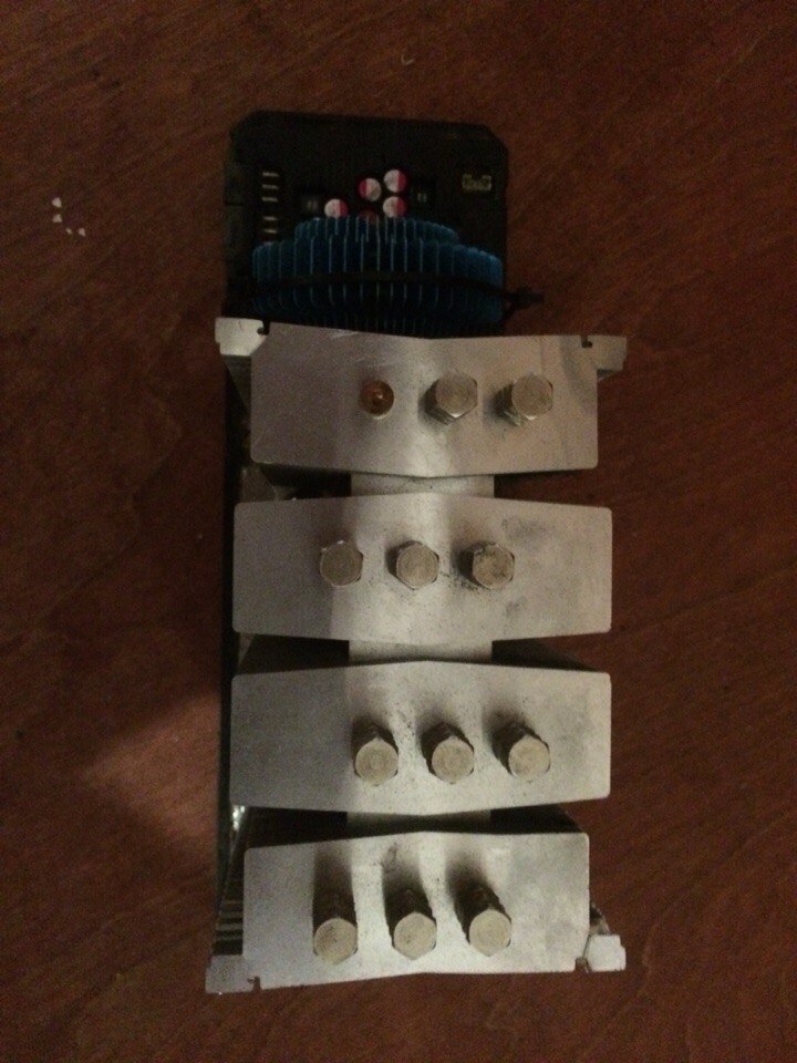

Всем привет вот допили свой колхоз.
ДОПЫ.jpg [ 170.64 КБ | Просмотров: 6486 ]
tf0dqWz96Gk.jpg [ 122.51 КБ | Просмотров: 6486 ]
Mugen и залман обдуваются безумными 120ми на 500об температуры при 1050 и 1300 +50PL +50mV:
7073.jpg [ 429.79 КБ | Просмотров: 6486 ]

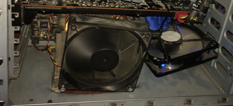

Faraon.xXx
дайте фотку в корпусе
Регистрация: 01.05.2006
Откуда: Иркутск
RHVG.jpg [ 92.86 КБ | Просмотров: 6479 ]
Регистрация: 13.05.2008
Откуда: Санкт-Петербург
Faraon.xXx
обалдеть :-)
дас ист маньяк
но, заЧОт
