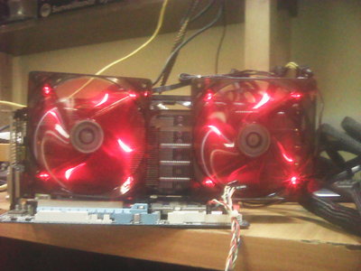

можно морокнуться и отбить от стока медь с радиатором, затем поставить Arctic.
IMG_20170701_152029.jpg [ 633 КБ | Просмотров: 10622 ]
к референсной пластине парой винтов с потаями прикручивается, основная морока отбить штатный радиатор. для арктика пару отверстий просверлить в референсе, остальное прям "как тут и було".
IMG_20170701_152108.jpg [ 358.42 КБ | Просмотров: 10622 ]
IMG_20170701_172848.jpg [ 545.76 КБ | Просмотров: 10611 ]
в резалте на ядре 65, на врм 52 и 83, для второго врм (который правый) думаю радики на стоковую пластину прикрутить. температуры естествено под бубликом. делал на скорую руку ) подвернулся от 7970 охлад просто. вот другая трабла вылезла - карта не умеет корректно с вертушками новыми работать, скачут показания от датчика скорости. пока поставил вручную 2000, видимо шим ковырять надо или есть решение ? бошку с вентилями, либо сами вентили для 290 искать и сам знаю )
пысы - налепил радиаторы на основную пластину
IMG_20170701_190454.jpg [ 461.04 КБ | Просмотров: 10604 ]
поотрезал штатные вентили, поставил 2 120ки (2100 на максе), откусил провод шим к ... и 60 проц 74 54 врм.
IMG_20170701_212838.jpg [ 603.07 КБ | Просмотров: 10604 ]
надоело )) 120ки еле слышно, пойду пива пить.

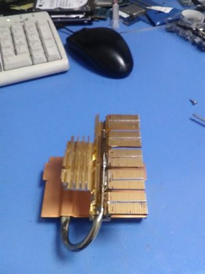

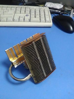

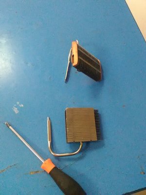

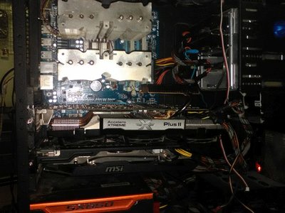

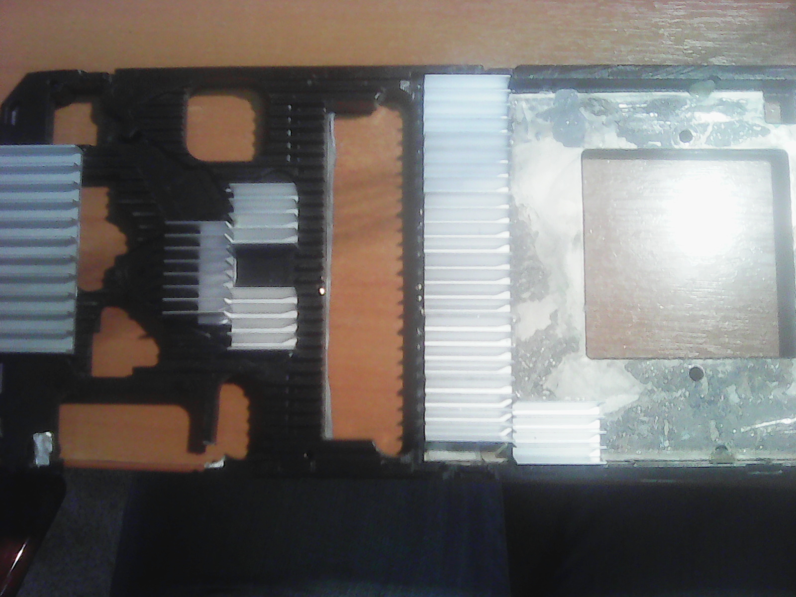

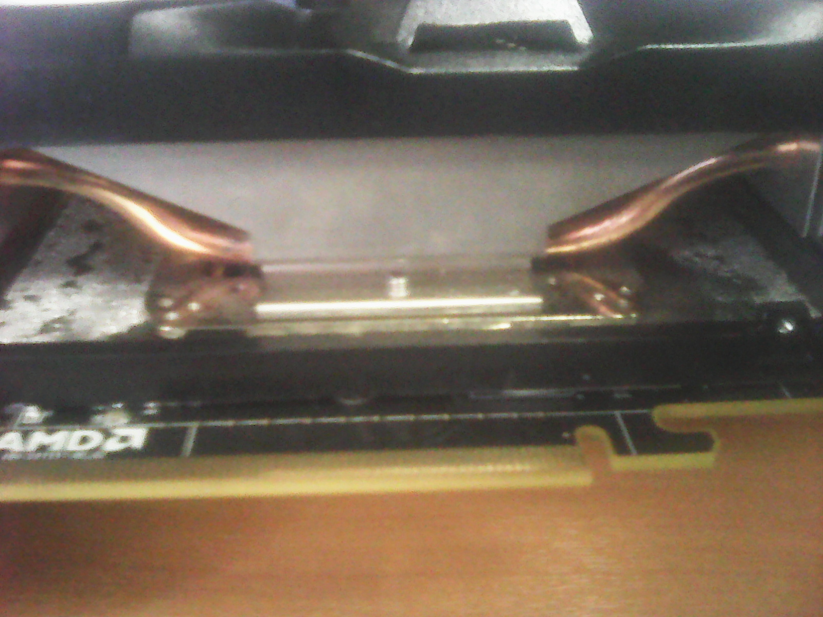

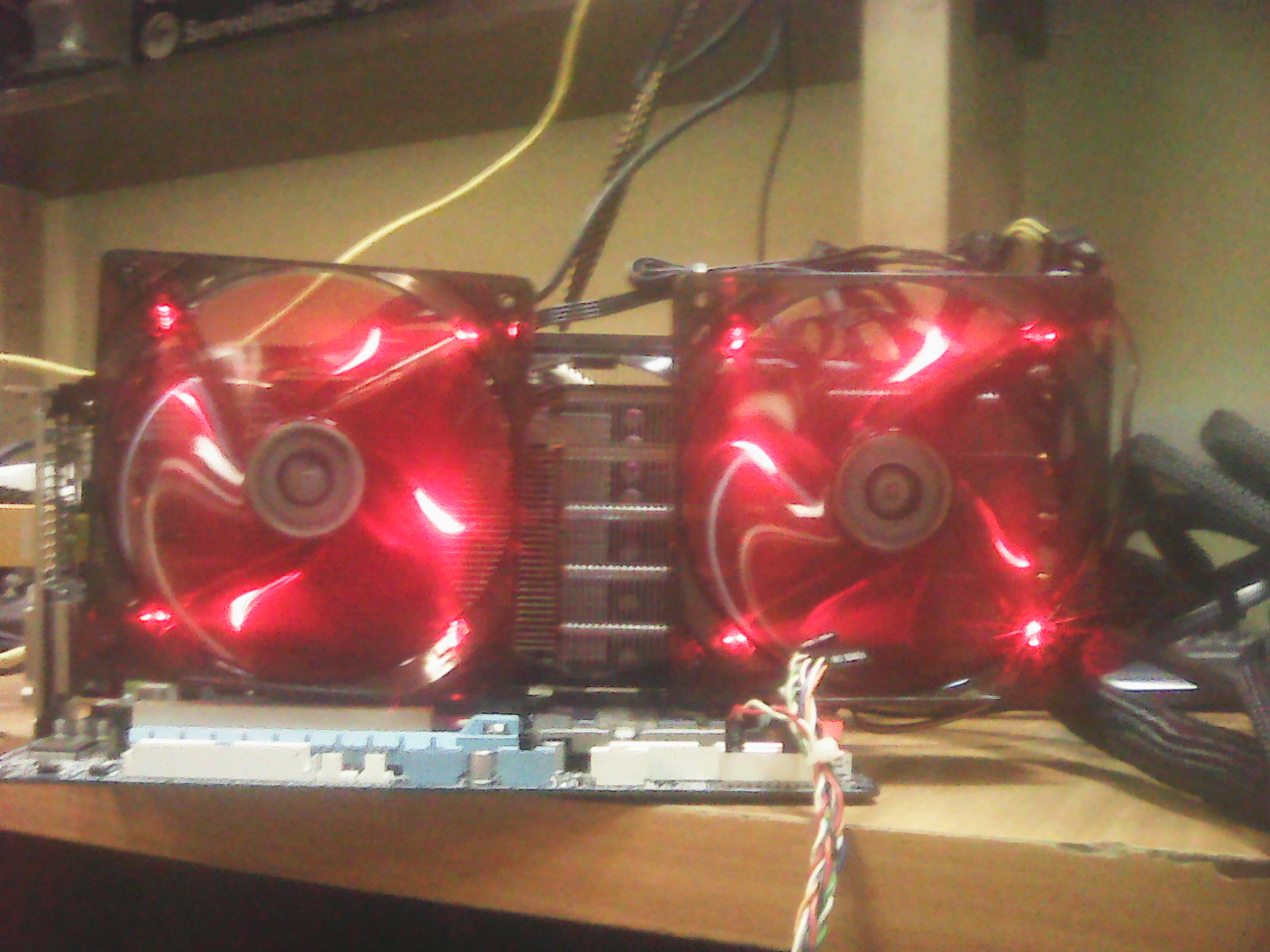

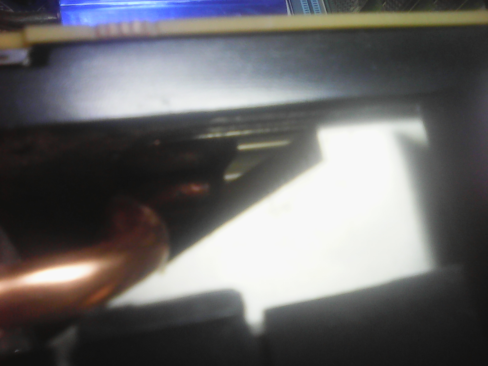

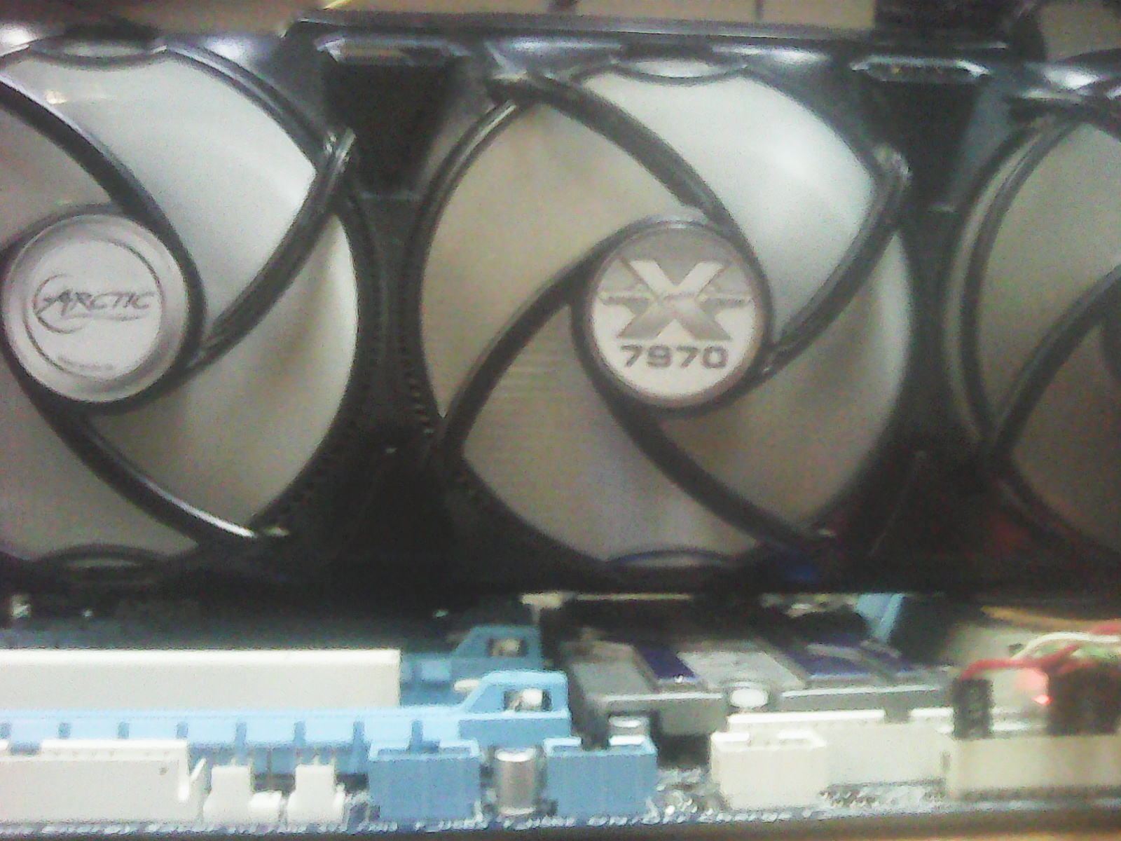

приколхозил я и на свой 290 аселеро 3, в компе стоят 2 карты, 290 и 270 (делают то что здесь нелюбят :) ) на 270 стояла аселера, температуры были шикарные, она стояла 1ой, 290 с охладом от гигабайта стояла 2ой, при 70% вентиляторов около 80С на чипе, но шум ппц, а и поиграть иногда хочется, поставил 290 1ой картой, и начался ад, температуры за 90 и тротлинг. На 270ю поставил родное охлаждение, а на 290ю аселеро, но чем то надо охлаждать врм. Стал колхозить сначала выпилил радиатор #77
как оказалось отзеркалил по выкройке, потом перепиливать малость пнришлось. Поставил
температура ядра порадовала 67С, а вот температура врм нет, без обдува платы приближалась к 100С с обдувом с обратной стороны держалась на 90С
покопался в закромах и распаял старый радиатор от какой то видюхи
4.jpg [ 78.97 КБ | Просмотров: 10555 ]
стал припаивать к тому который уже был, это был какой то ужас, паял феном на 500С грел минут 20, в итоге трубку припаял, а с другой стороны радиатор отпаялся (который изначально на трубке был.
5.jpg [ 86.53 КБ | Просмотров: 10555 ]
6.jpg [ 62.3 КБ | Просмотров: 10555 ]
кое как в тисках всётаки спаял всё как надо (хотя подозреваю что трубка в самом радиаторе пропаяна плохо)
7.jpg [ 112.93 КБ | Просмотров: 10555 ]
под этим радиатором поставил небольшой вентель для обдува текстолита.
пока всё это ставил разобрал и собрал видюху раз 20, сначала радик сажал на термопасту, но контакт фиговый был, то перекашивало то ещё чего, поставил термопрокладку, температуры стали более менее, на врм1 в полной нагрузке 64С на врм2 радиатора пока нет , но его обдувает с боковой крышки 70С температура чипа 65С вольтаж 1.07в, если карту ставить одну, то вообще красота, чип 55С врм1 65С врм2 так же 70С

люди, подскажет кто как запитать вентиляторы аселеры от видюхи, крутиться нехотят, а контролировать обороты хочется.
Xeon E5 2678v3 X99Z v102 2x8Gb DDR4 2133 12-12-12-30 1t PowerColor RX480@580 8Gb RedDevil 1450/8300

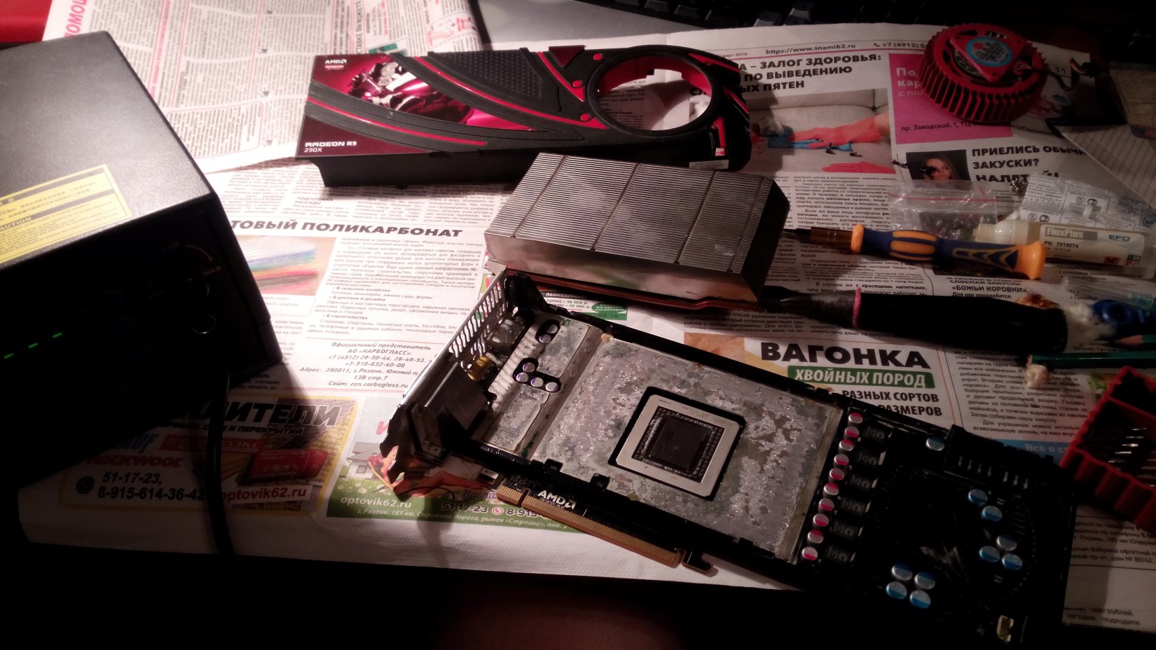

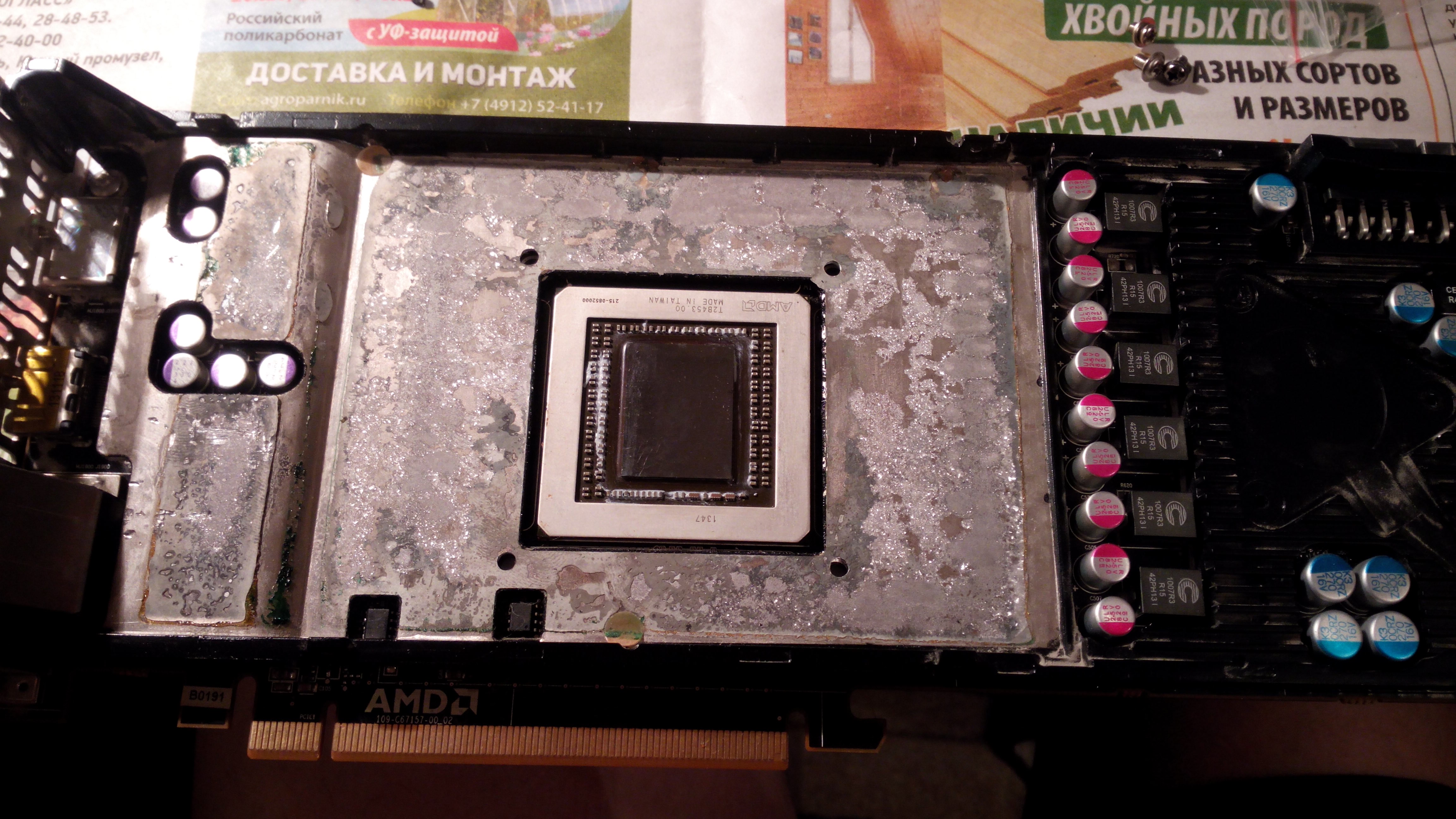

Замена стоковой СО r9 290 x на Arctic Cooling Accelero IV со стоковым бекплейтом (+ прогрев чипа феном)
вкратце- прогрел термофеном стокбекплату, вставил отвертку и отделили испарительную камеру от бекплейта стокового СО. Затем просверлили дырки и прикрутил Arctic Cooling Accelero IV

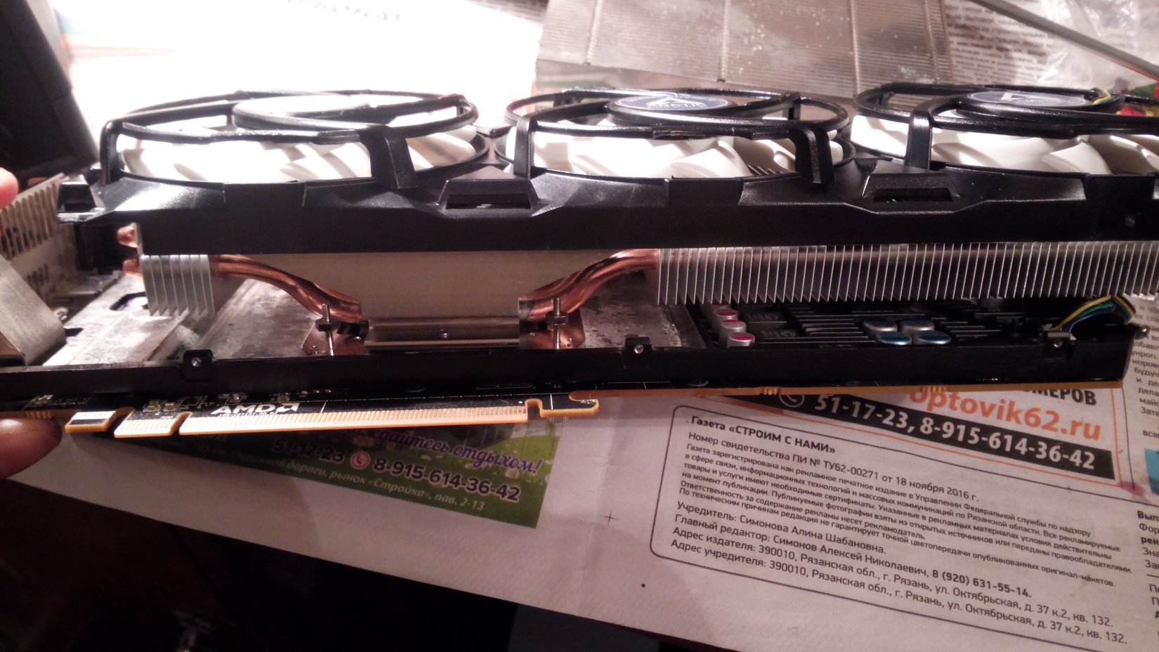

Досталась мне от знакомого почти на шару (я, просто, не позволил себе ехать к нему с пустыми руками :beer: ) ASUS R9290-4GD5. Сама видяха после ремонта. Причиной сдачи в ремонт, сказал, стало то, что она начала фризить, а потом полезли артефакты на экране. Сейчас у меня нормально работает.
Думаю заменить охлаждение, уж очень шумное и никакое оно не охлаждение, бублик до 95 градусов нагоняет.
Нашел в интернете:
1 - нерабочий, мёртвый видеоадаптер GIGABYTE GV-R929OC-4GD за приблизительно 16-17 долларов с доставкой;
2 - просто система охлаждения (радиатор с вентиляторами) с ASUS R9290-DC2-4GD5 за приблизительно 11-12 долларов с доставкой.
Подскажите, подойдёт ли какое либо из этих охлаждений к моей с минимальными модификациями (инструмента просто нету :-( ) и если да, то что лучше? Вентиляторы планирую купить отдельно.
Благодарю за советы.
