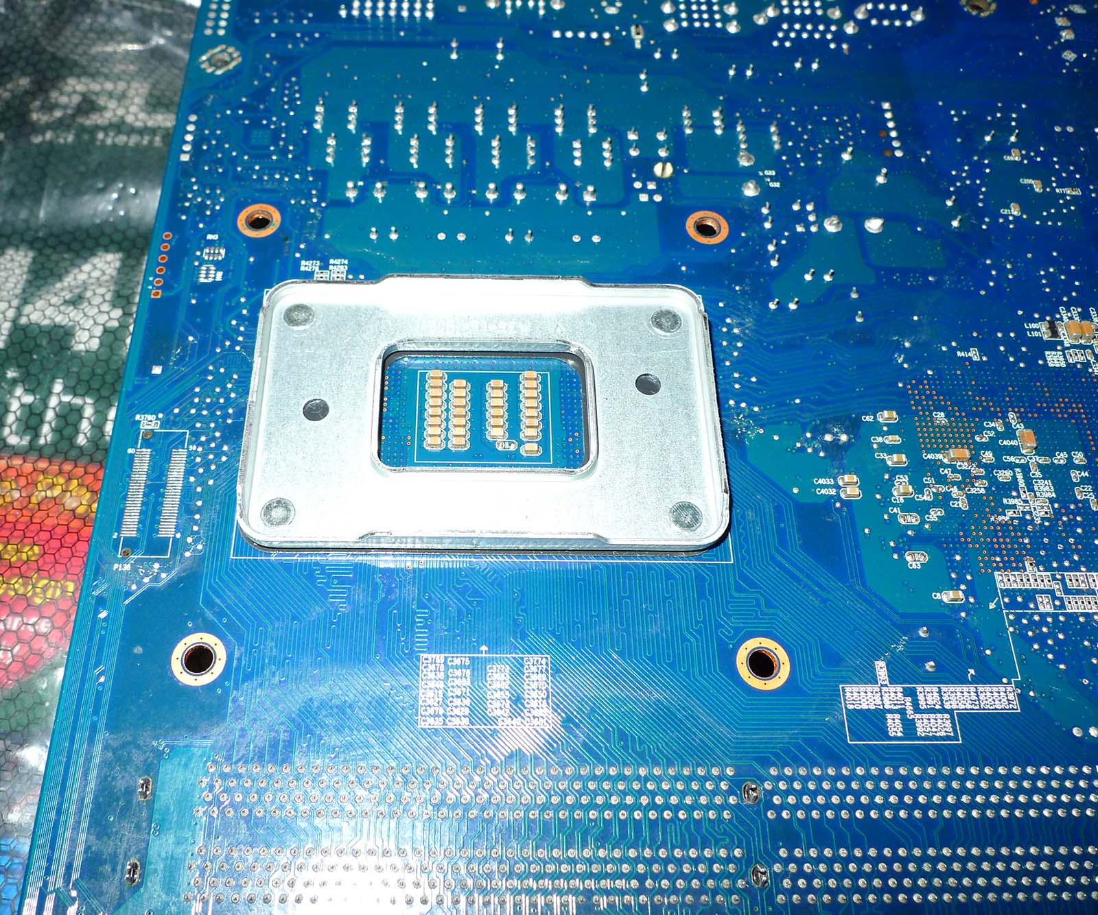

Имеется Thermalright TRUE Spirit 120M и m/b s1366 с уже штатно установленным бэкплейтом(фото). Выдержит ли текстолит материнки если этот кулер установить без прилагающегося к нему бэкплейту? Пробовал ставить оригинальный интеловский кулер - плата немного изгибается.

So-Hm Выдержит, однако я бы не стал рисковать.
