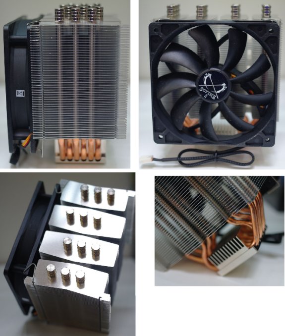

Первые фото Scythe Mugen 3
http://www.overclockers.ua/news/cooler/ ... ugen-3.jpg
http://www.overclock.net/air-cooling/95 ... -pics.html
