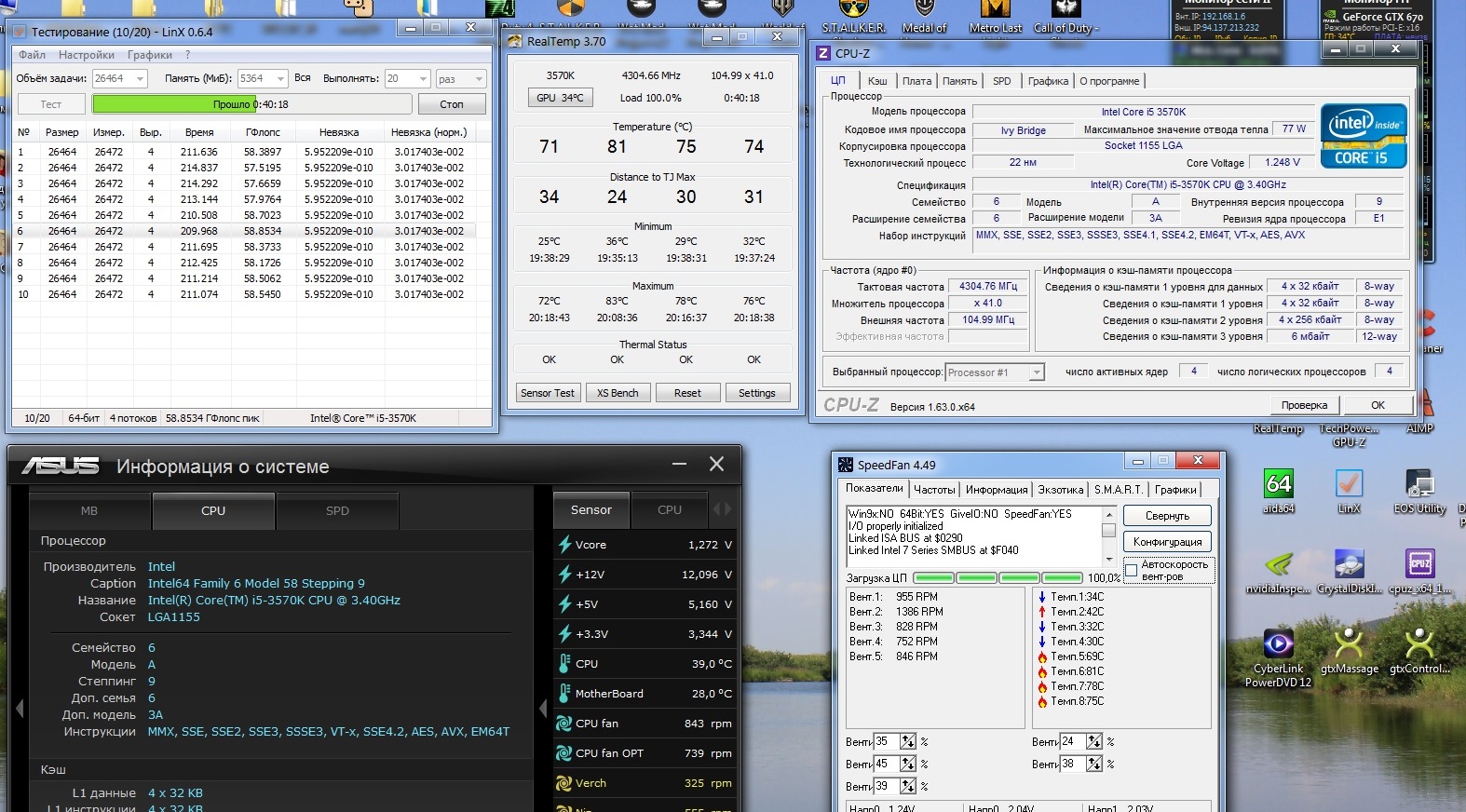

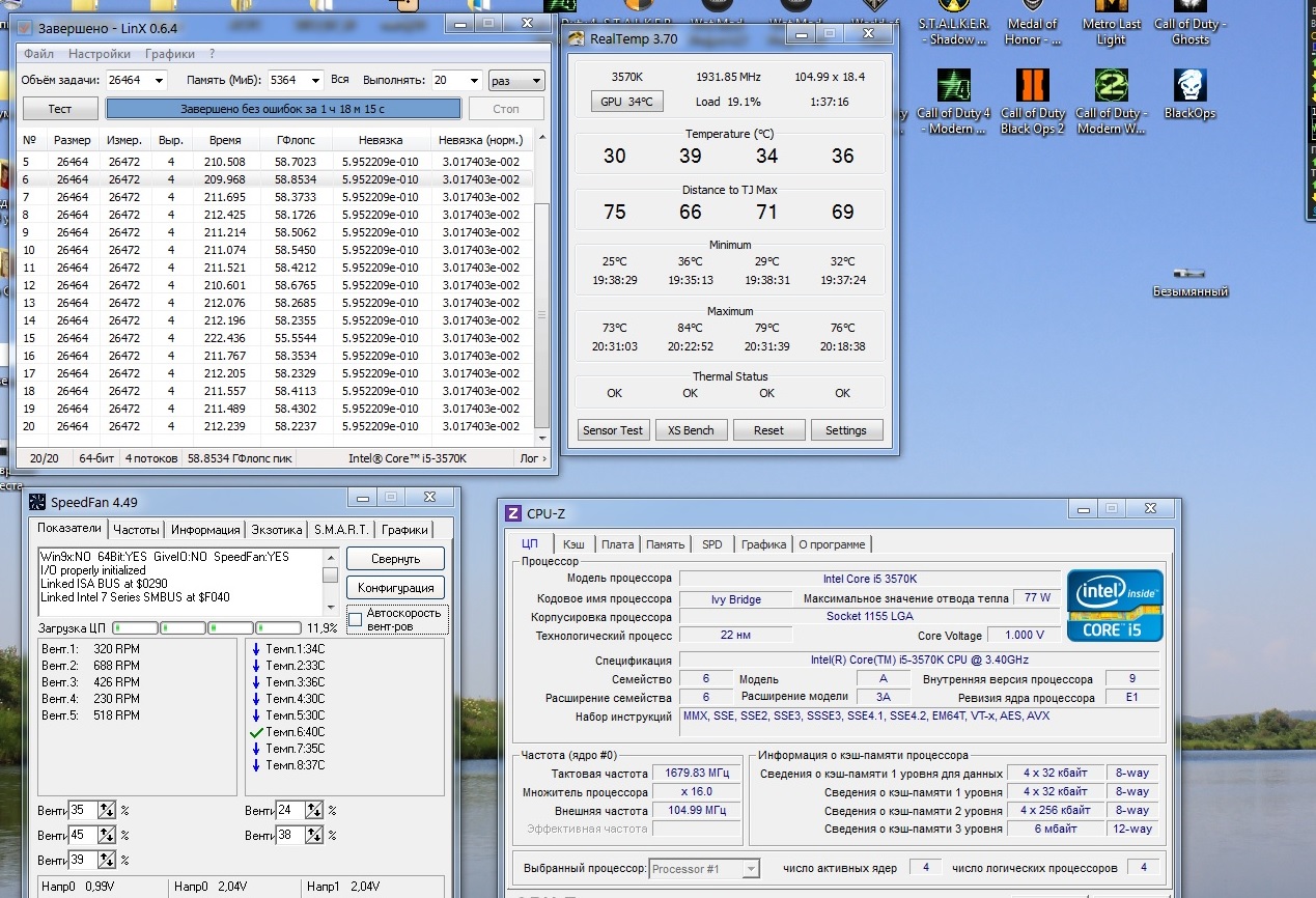

Здравствуйте у меня вопрос нормальная ли температура, кулер Thermalright True Spirit 140, гонял LinX.
во время теста.jpg [ 501.53 КБ | Просмотров: 1071 ]
после теста.jpg [ 421.82 КБ | Просмотров: 1071 ]
Регистрация: 13.03.2011
У меня на данном проце,но на 4.5 было до 72,на архоне и х2 ту140.Так что температура вполне адекватна.

Спасибо. А то у меня были сомнения, что не все нормально. Когда закрепил кулер то он почему то имеет степень свободы относительно процессора, т.е. можно повернуть немного вправо и влево. До этого был кулер стоял крепко не свернуть.
