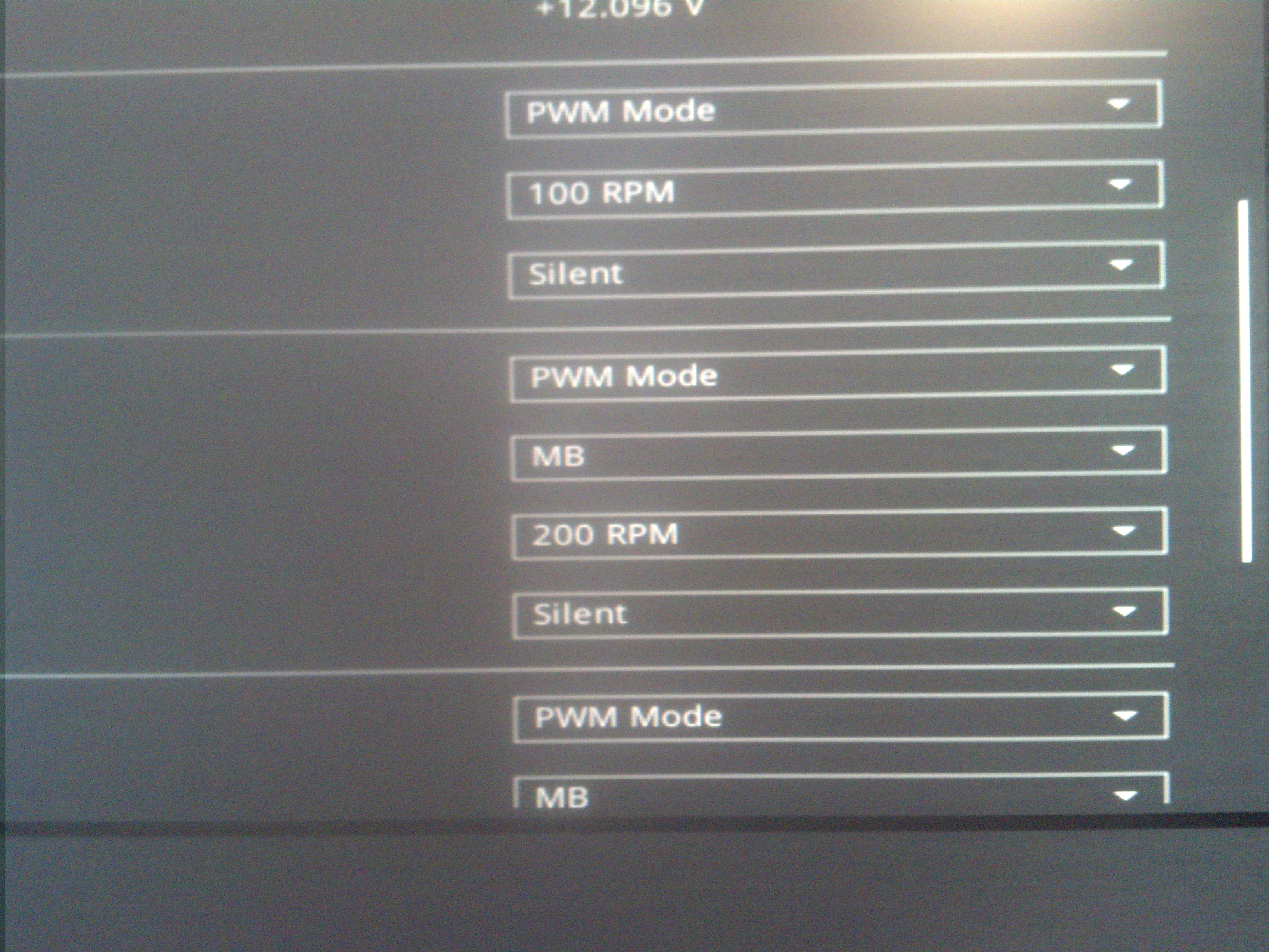

владельцы мачо ревизии с кулером 147-a подскажите, у вас вертушка раскручивается при холодном старте сразу или с задержкой?
я как-то раньше внимания не обращал, вчера разбирал комп, а теперь мне выдаёт при холоном старте cpu fan error (по ощущениям, пару секунд идёт задержка на раскрутку кулера и просто сигнал не доходит в момент поста)
при этом точно такая же вертушка на chassis fan раскручивается моментально.

toouur писал(а):
cpu fan error
А на что у Вас оповещение в биосе стоит ?
Многие МП просто не понимают обороты 300... И ругаются. Если есть возможность лучше поставить 100-200.
зы: а старые МП вообще ниже 600 оборотов не понимают - и ругаются на обычный TY-140.
I am only the NoIsE on the WiReS!
в этом-то и вся соль
IMG_20160103_203947.jpg [ 2.29 МБ | Просмотров: 1328 ]
да даже и не в настройках дело, ведь полгода до этого работало как часы. И я не обращал внимание на раскрутку кулера. Поэтому вопрос в силе, кто может - гляньте. У меня две секунды дёргается, и потом раскручивается, а если так - то хоть 20 rpm ставь, мат. плата его не увидит.
Добавлено спустя 10 минут 27 секунд:
а то, что предлагает делать аксус, и не только он
https://www.asus.com/us/support/FAQ/1015061/
решением проблемы не является.
Добавлено спустя 6 часов 46 минут 15 секунд:
https://www.youtube.com/watch?v=_k-IG4Kq2gQ
вот как на видео у меня. почитал тырнеты, у многих с мачо такая фиговина и именно на асус. почему раньше ошибку не выбивало - хз. нет времени заниматься магией, повесил ноктуу, ошибок при посте больше нет.
