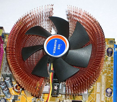

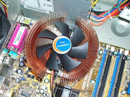

Похоже, что 3775WV не влезет в мой корпус (Chieftec DA-01WD), т.к. посередине корпуса проходит рама жёсткости и расстояние от конца материнки (ASUS P4P800 rev.1) до рамы где-то пол-сантиметра.
А этот радиатор здорово выпирает: 1, 2.
