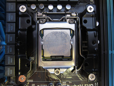

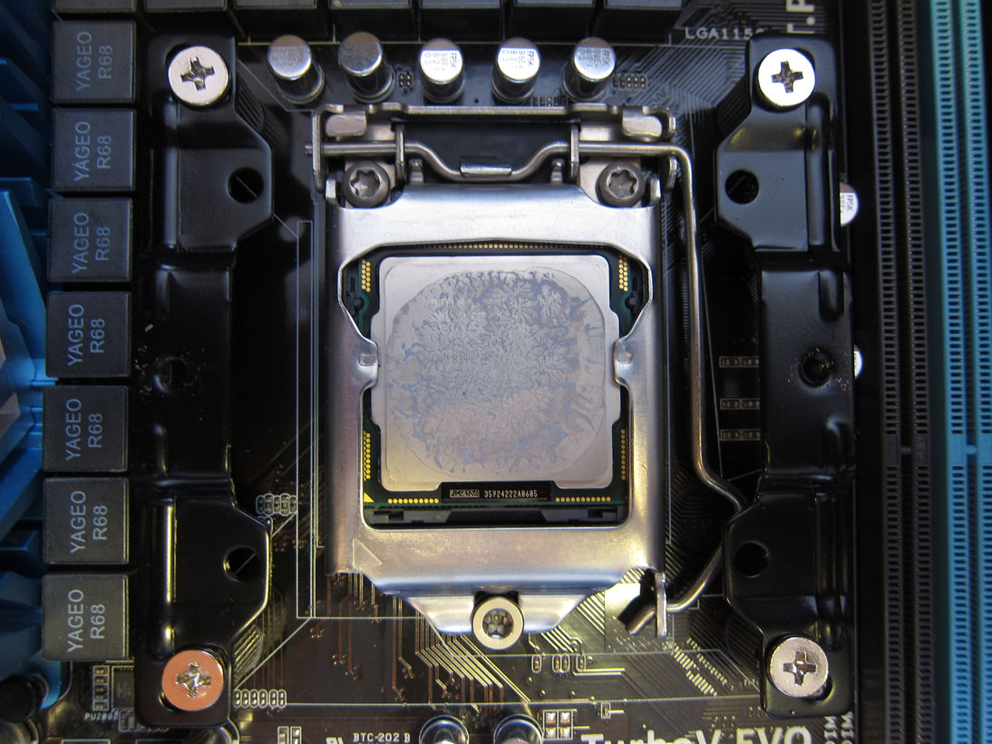

Решил проверить установку свежекупленного Kotetsu SCKTT-1000 на i5-750
IMG_5373_1.JPG [ 104.92 КБ | Просмотров: 2943 ]
IMG_5374_1.JPG [ 195.14 КБ | Просмотров: 2943 ]
Странный отпечаток...
Мало пасты?
Нормально пасты, но плохой прижим - прикручивать плотнее?
Какие-то поверхности искривлены?
Или все нормально и я зря парюсь?
Заранее спасибо!

Nill_Space, https://www.overclockers.ru/lab/69175_2 ... -iori.html читали? кстати, какая паста используется? какая Т на ядрах? разница в несколько градусов - нормально

Читали. Там пасты намазано явно очень много, так что то фото - не показатель.
Используется МХ-2, температура в простое 38(@514rpm), под Linx - 79(@1500rpm)

температуры нормальные. как вариант - попробуйте МХ-4, она не такая вязкая, если лишнее наносится - кулер выдавливает прижимом

Да эта вроде тоже не особо вязкая... Меня больше форма отпечатка с неровными и несимметричными краями смущает.

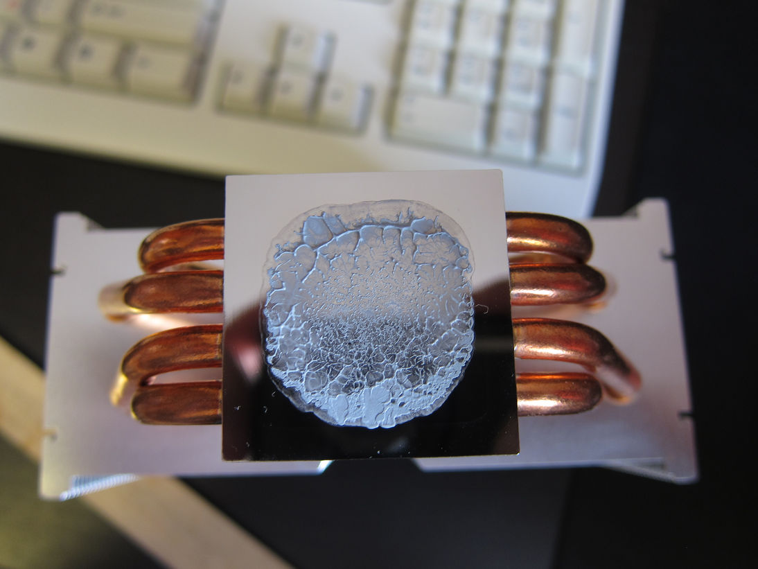

Nill_Space много наносите пасты, на подошве радиатора много излишков, по идее должно хватить той пасты, что осталась на крышке цп, а пасту с подошвы можно удалить.
Выдавливайте на центр цп точку размером примерно с колотую горошину или с половину обычной булавочной головки и не размазывая просто ставьте ровно радиатор, под нагревом и давлением паста сама расползется в стороны тончайшим прозрачным слоем. Количество термопасты должно быть такое чтобы площадь расползания была не меньше площади кристалла цп, но и чтобы не доползала немного до краёв крышки цп.
Подошву радиатора и крышку цп лучше как следует протереть очистителем, я например протирал ацетоном до тех пор пока ватка не переставала пачкаться.

Вот по этому параметру как отпечаток? Площадь контакта как-то малА по-моему... Или ок?
Ориентируйтесь вот по этому фото.
Тут как видно по фото причиной высоких температур может быть термопаста под крышкой самого цп.
У меня например (на amd) если паста нанесена как надо, то есть растеклась тонким слоем, то появляется сильный эффект присоски, и радиатор снимается аж вместе с цп.

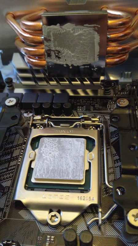

Здравствуйте!
Тоже купил Kotetsu к i7 6700k и мать ASUS z170-A - тоже люфт при тесте OCCT 4200mhz если рукой чуть надавить на башню кулера с низу, температура падает +- на 10гС с 72 до 62- по памяти,
Пасты совсем конечно мало наносил ультра тонко (как я понимаю - ее задача убрать воздух меж поверхностями а не быть конкретной прослойкой)
Рядом пенсионер Kabuto на i7 870 c ASUS p7p55d-evo (снял целиком с МатПлатой) он там на клипсах еще - сидит как приваренный намертво.
Когда собирал в горизонтальном положении вроде подошва кулера плоская и ставилась устойчиво на ЦП.
Что да как, да почему, что посоветуете?
П.С.
По инструкции там на прижимные винты прокладки пластиковые ставятся - что потоньше искать заводских:) -доводить до ума ?
Временно подтянул слегка шнурком радиатор к верху системника - ну это колхоз меня удручает!!!
Видео сори что 720 р скинулось на телефоне FullHD на SD - не заметил:(
Есть фото с пастой но потом я это вытер и тонко намазал как крем для рук до просвета почти. (вначале каплю капнул и разъелозил кулером по ЦП понял что нето - и вытер:)
Сегодня еще пока видео снимал еще потестил в OCCT
настройки BIOS - синхронизация ядер все, Vcore manual -1.28v, Турбобюст вклюен 4200mhz
обычный linkpack +-60-62гС, с включенным AVS самое горячее ядро 74гС поднималось
на шатание кулера уже не реагирует - притерлось что ли !
Это нормальные температуры для i7 6700к ?
