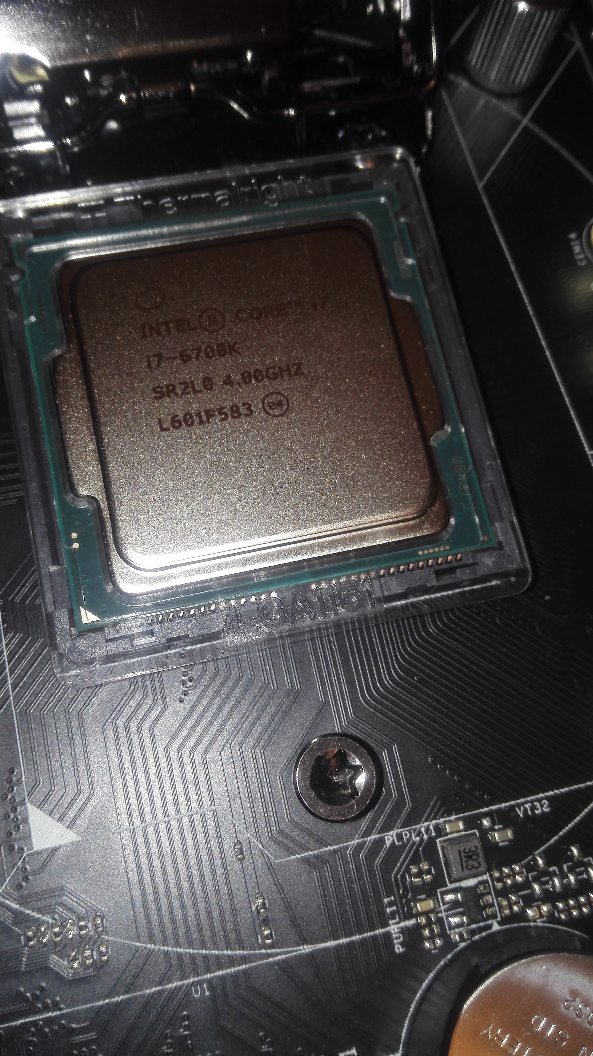

Подскажите, у куллера Thermalright Macho Rev. В.
В комплекте идет прозрачная пластинка для процессоров LGA 1151, у меня такой и есть.
Так вот куда девать ее и для чего эта пластинка вообще и нужна, с ней крышка прижима вообще не закрывается, даже без процессора. Давить сильнее не хочу, там все сломается, с процессором и пластинкой , "ручка прижима" вообще не выходит из вертикального положения в горизонтальное, давить сильнее не хочу !
Че делать с этой пластинкой ???

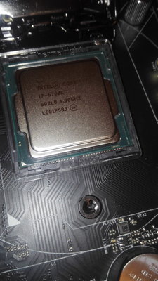

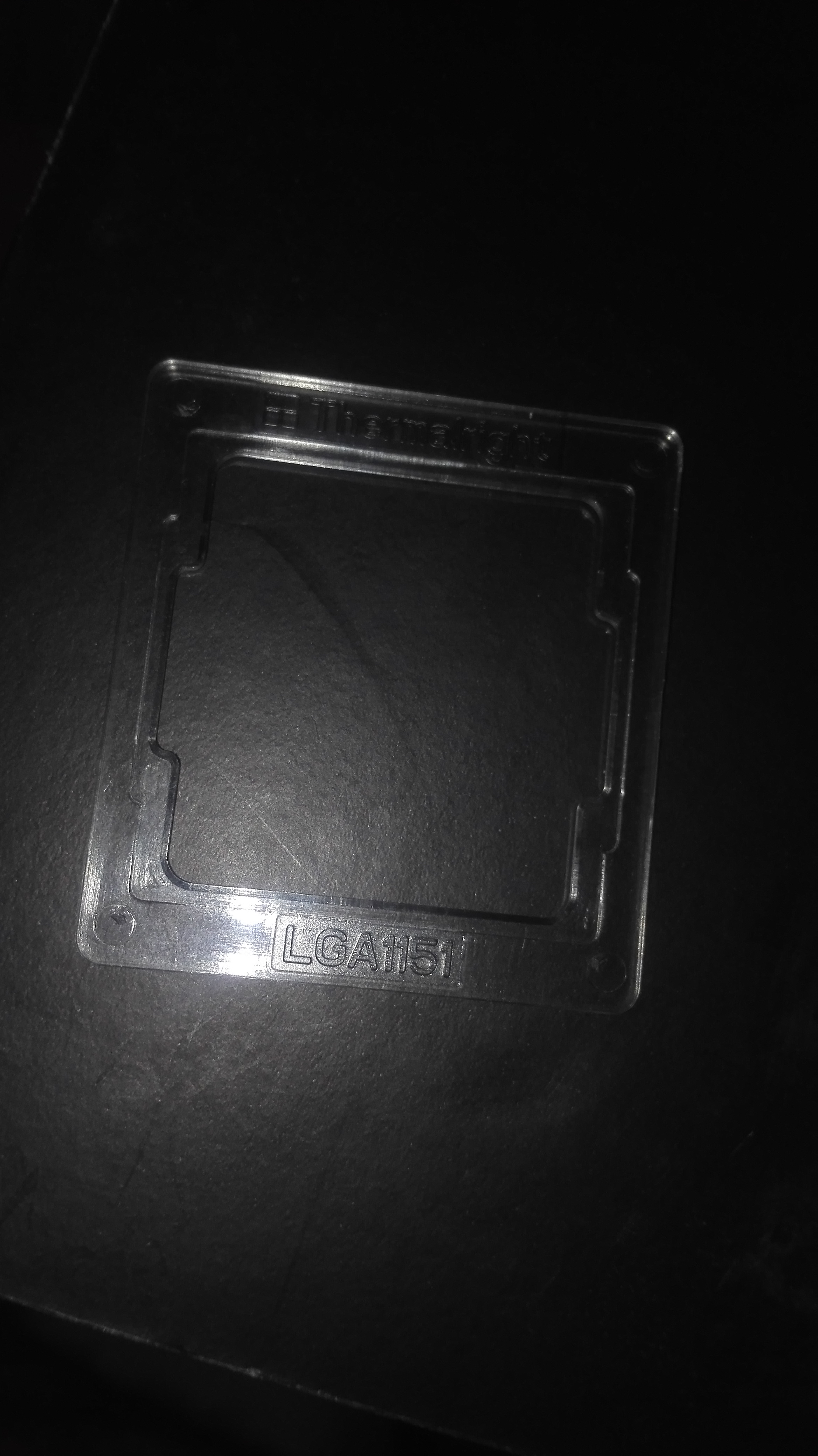

Регистрация: 27.06.2011
Помогите установить процессор 6700к в маму !!!
У меня куллер мачо рев. В !, В комплекте прозрачная пластиковая хрень, куда ее девать и для чего она ?
Регистрация: 17.02.2008
Фото: 12
Какая х... у вас не понятно.
Но если она квадратненькая, то возможно это усиление для текстолита цп, она кладется на цп если у вас скайлайк, и прижимается креплением цп от мп....
I am only the NoIsE on the WiReS!
Z80 -> i386 40 -> Am100 -> P100 -> Cel.667 -> Cel.Tualatin1,2 -> XeonE5450 (sold), профильные =)

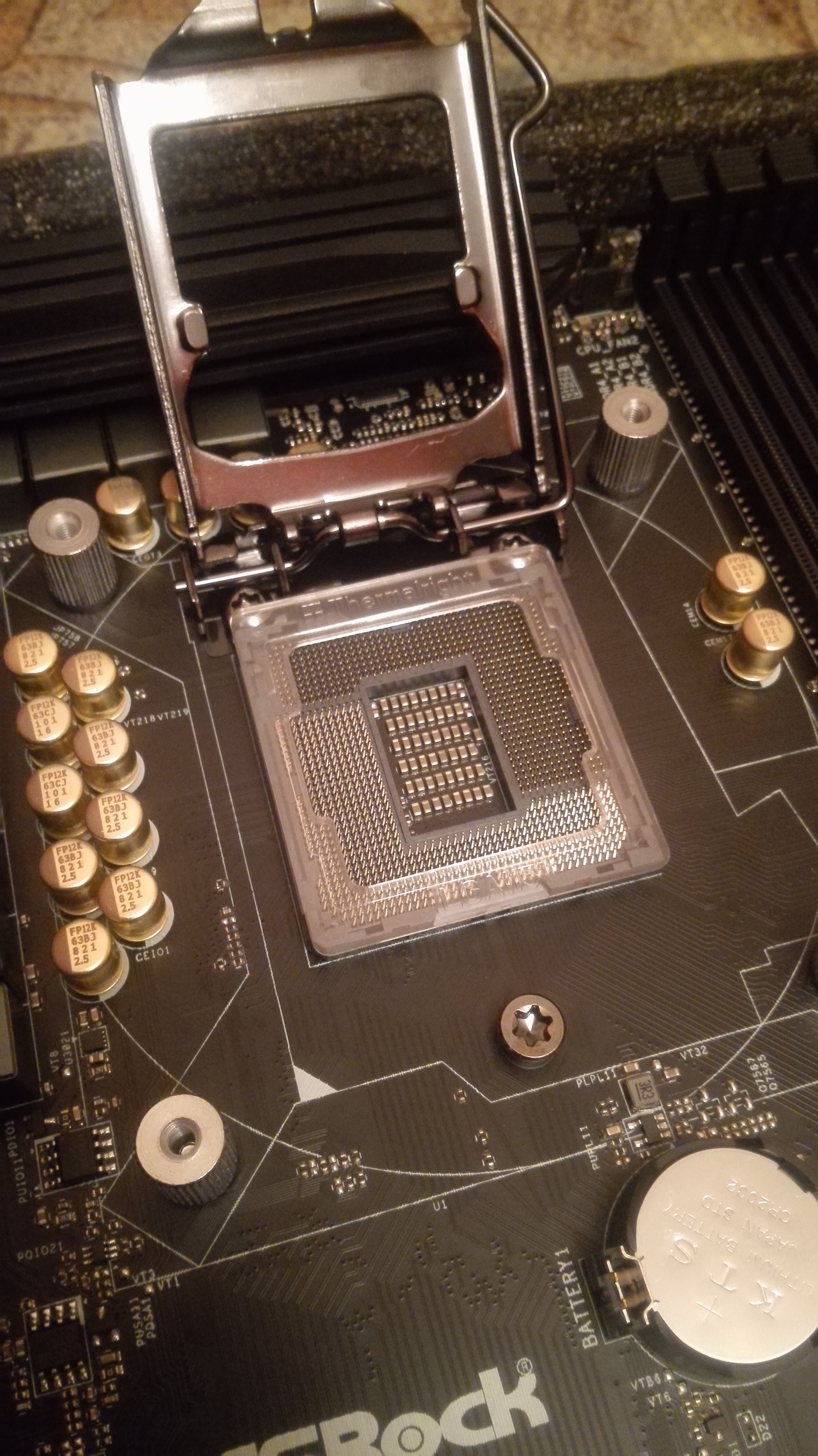

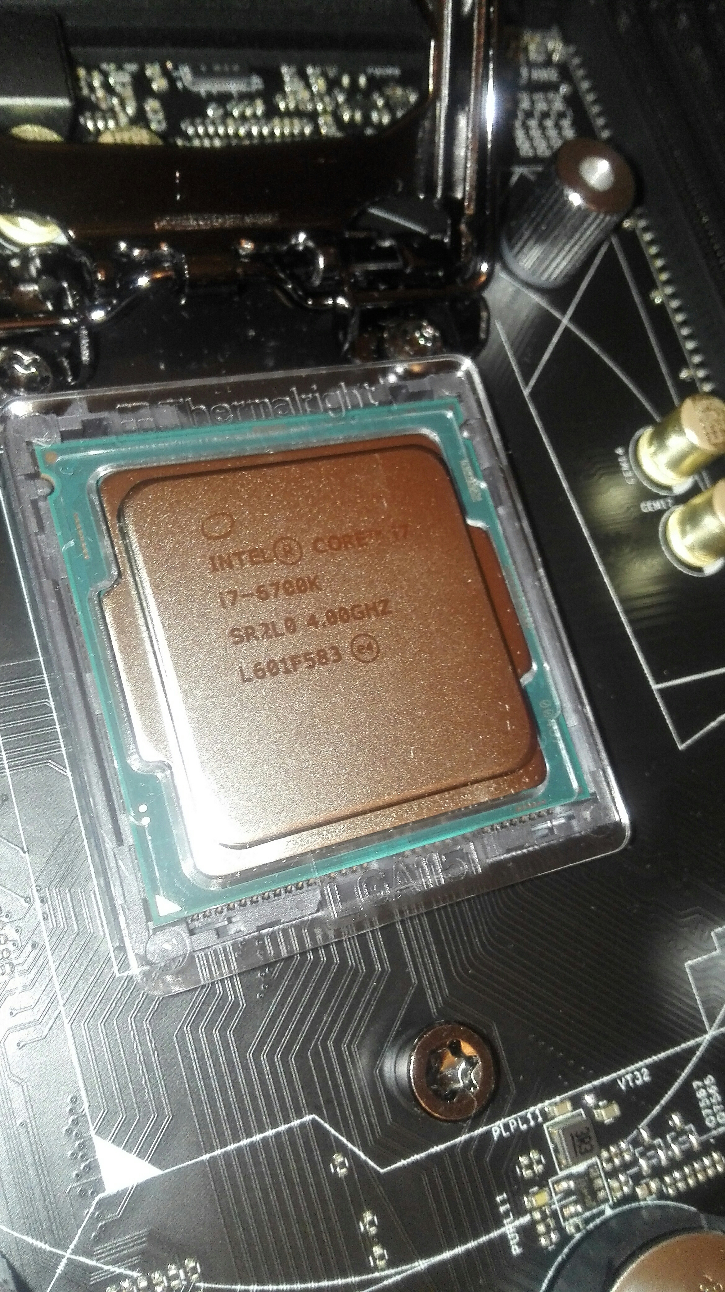

Она самая .
Процессор у меня i7-6700k, мама Z170.
Я положил процессор в гнездо, сверху этот пластик и все, дальше я не могу прижать, очень туго. Без процессора но с пластинкой я тоже не могу закрыть крепление , "ручка" которой закрепляется крепление начинает сильно гнуться, если сильнее нажиму сломается или эта пластинка или согнется эта "ручка" или вообще сломается гнездо для процессора ....
Есть видео как это делается ??
Почему так туго с этой пластинкой ???
"спойлер"
1476889396110-1257480887.jpg [ 3.18 МБ | Просмотров: 757 ]
1476888728330988906471.jpg [ 1.73 МБ | Просмотров: 757 ]
1476888564937912685036.jpg [ 3.41 МБ | Просмотров: 757 ]
Может в мою маму она не нужна ?

Регистрация: 30.05.2009
Enkvar писал(а):
Примечание: При установке на платформе AMD,
Только для 989 сокета...
Добавлено спустя 1 минуту 38 секунд:
opoffis, :lol: :cry:
Я чёт вообще ничего не понимаю, с каких пор на цп стали ложит пластик?
Что это за видио ? У меня совершенно другая пластмаска, я же фото выложил !
А как говорит по другому ? Под процессор !?
На видио тоже пластмаска выше процессора.
Что-то в компелкте с кулером я её не наблюдаю. Где она?
http://www.thermalright.com/installatio ... o_revb.pdf
Такая штука должна идти с матерью, вообще не понимаю на кой она у термалрайта...
Кароче не нужна она!
Ну и не ставьте ее...
Эту фигню придумали больше из-за криков интернет сообщества... Что у Скаев тонкий текстолит, и идиоты в ютубе еще системник бросали с высоты доказывая это...

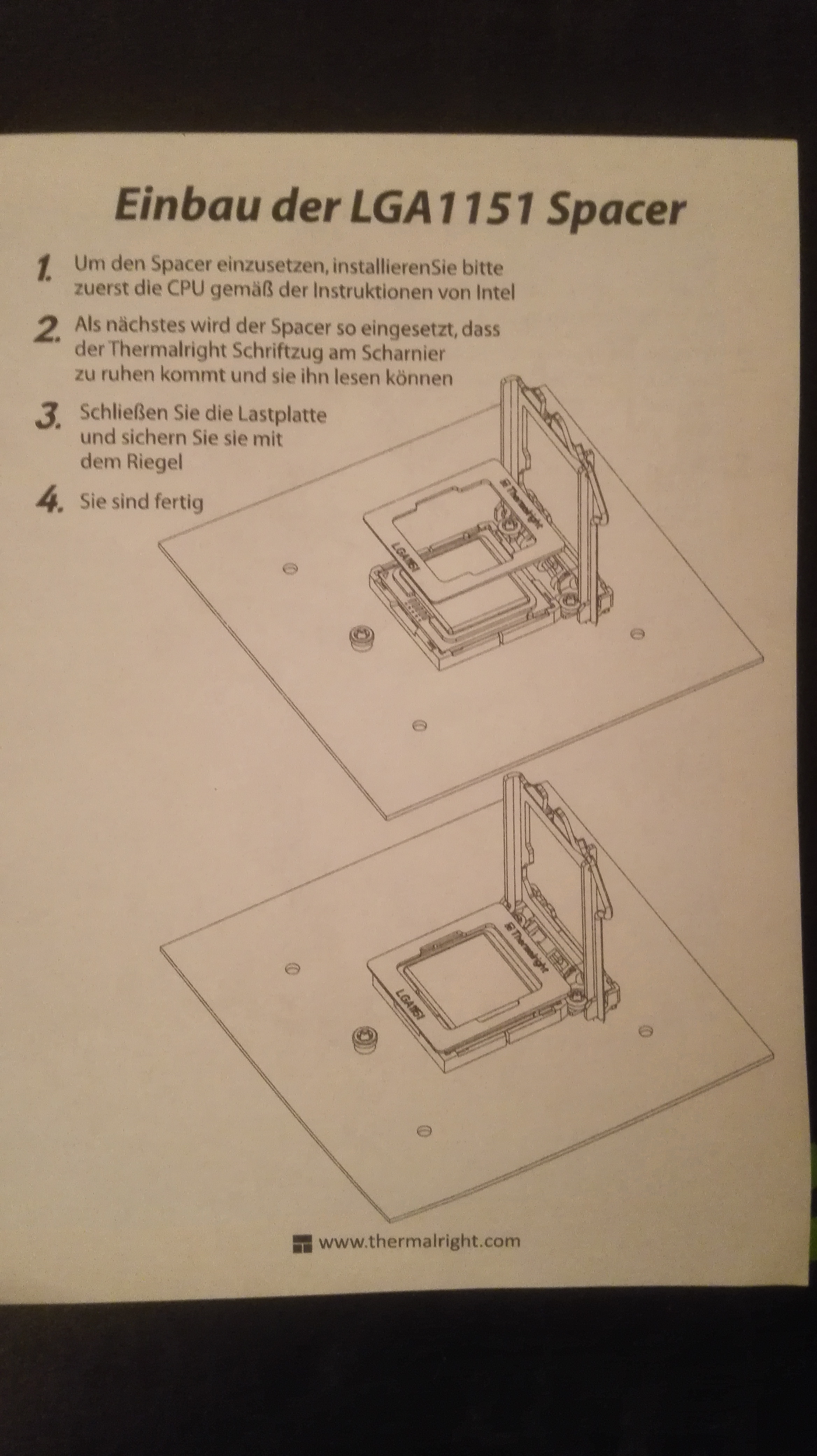

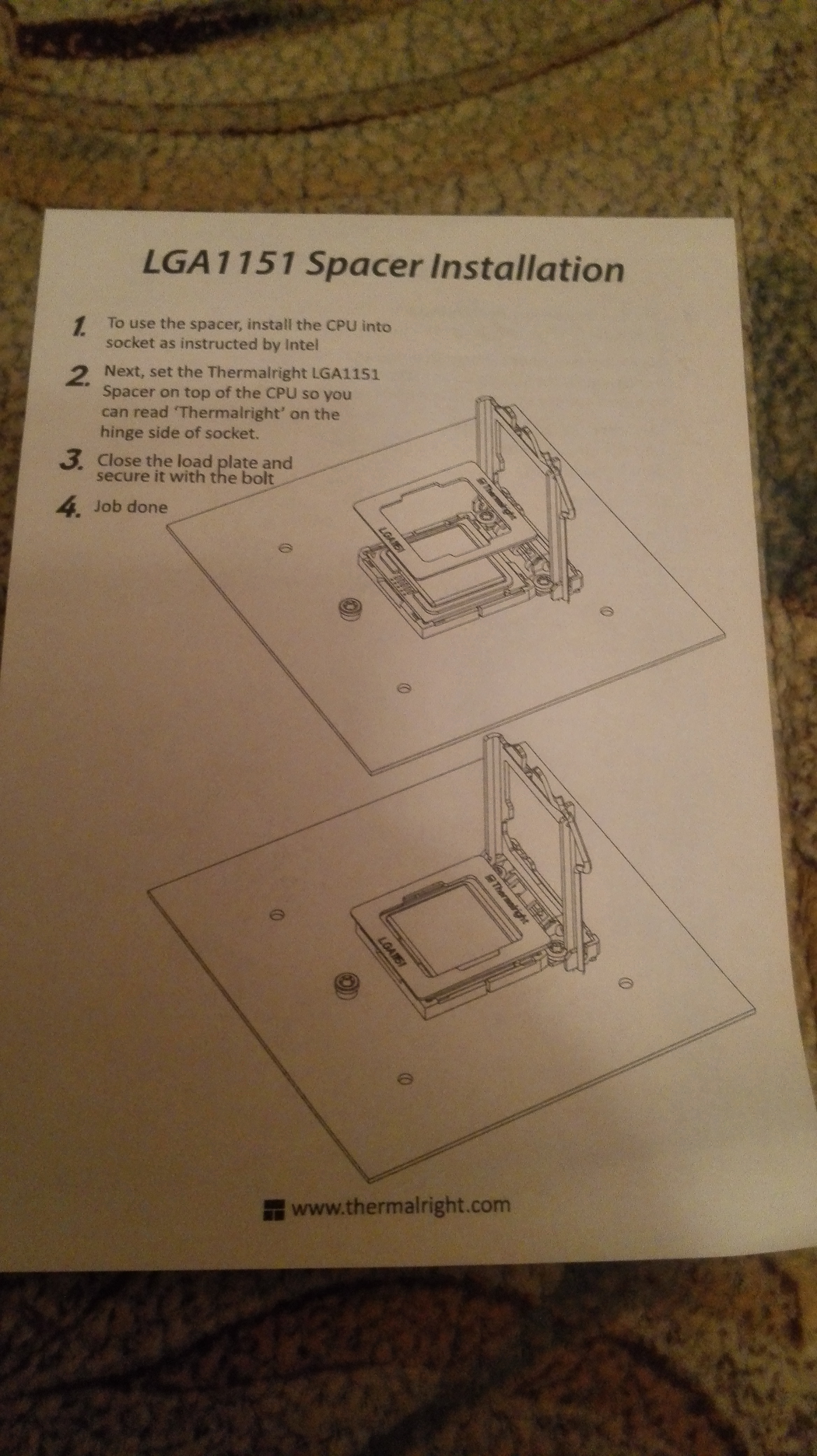

Инструкция есть в виде дополнительно вкладыша , вот же я уже выкладывал.
фото
Комментарий к файлу: Инструкция
1476893991247-1985205438.jpg [ 3.26 МБ | Просмотров: 1271 ]
Не надо там ничего давить, а всё внимательно рассмотреть. Почему не закрывается
http://www.thermalright.com/html/produc ... ml?panel=1
Надо было фото скинуть макрофото с установленным спейсером и со вспышкой
Мне кажется что "проблема" или точнее то что не дает закрываться, это сильно низко закручен шуруп, за который ципляется зажим.
Видео https://drive.google.com/file/d/0B7EIon ... MzdXc/view
