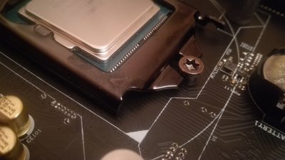

Мне кажется что "проблема" или точнее то что не дает закрываться, это сильно низко закручен шуруп, за который ципляется зажим.
С голым процем закрывается? По фоткам и видео кажется что там вообще вплотную прикручено. Если так то брак матери.
Сама прижимная лапка не упирается во что-нибудь?

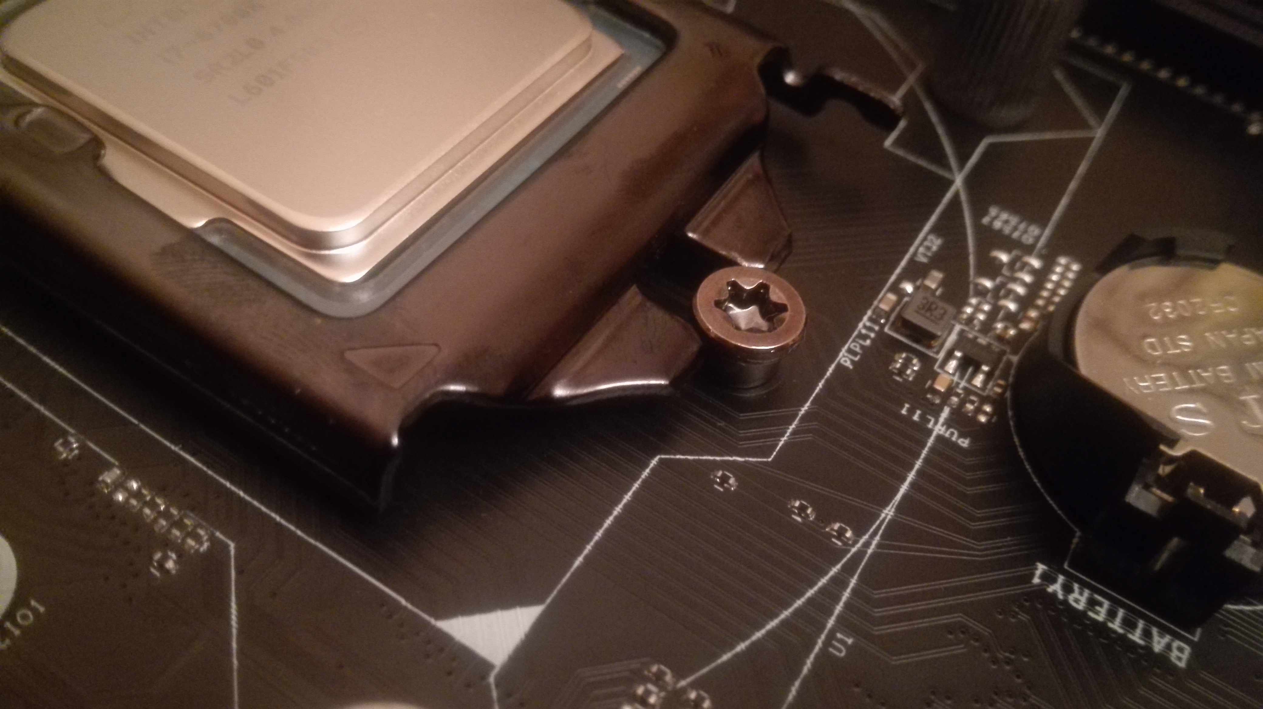

Без пластинки гораздо лучше, прижим опускается глубже к шурупу.
фото
Комментарий к файлу: С пластинкой
IMG_20161020_003452.jpg [ 2.54 МБ | Просмотров: 1188 ]
Комментарий к файлу: Без пластинки
IMG_20161020_003512.jpg [ 2.56 МБ | Просмотров: 1188 ]
А вообще, прижиматься процессор далжен легко или это происходит с применением силы ?
Просто даже без пластинки довольно туго идет.... :bandhead:
ну вообще должно быть не гораздо лучше, а нормально) Вообще прижимная лапка только прижимает пластину, она никакн е влияет на её смещение под шуруп.
Сам не так давно ставил, помню. Точнее она толкает под шуруп, но в прижиме пока не участвует. Нужно попробовтаь прижать пальцем и подсунуть под шуруп с этим спейсром 1151)
Добавлено спустя 54 секунды:
вот как он должен прижиматься
https://www.youtube.com/watch?v=LqjEXrlmUIQ
http://www.intel.ru/content/www/ru/ru/s ... 17400.html
Добавлено спустя 16 минут 50 секунд:
Что за прозрачный пластик на видео? А на фото был чёрный? 2 пластинки на выбор? Я бы чёрную поставил
В общем прижиамать надо сильнее не бояться...
Ещё бы фото чёрной пластинки сбоку на фоне текстолита процессора, посмотреть их толщины

Регистрация: 27.06.2011
Судя по виду, нужно реально сильно давить...
Прозрачный пластик это и есть та пластинка от которой я говорил и фотографировал.
Я ее сфотал на черном фоне вот вам и показалось что она черная...
Пластинка только прозрачная , черной нет и не было.
Почему лучше без пластинки. Думаю потому что пластинка слишком длинная, хотя длина ее 46мм как и положено. Но пластинка на 0.1 мм толще с обеих сторон 1.5-0.8 мм в место нужных 1.4-0.7 мм. Может ли так влиять на прижим или это штангенциркуль врет ?
Кстати на фото видно что со спейсером лапка прям у края шурупа и страшно что может соскользнуть при зажиме, а без спецсера лапка практически по середине шурупа.
Устанавливаю правильно по инструкции, проверял.
На прижим она вообще не влияет...
Она сделана для усиления текстолита ЦП.
зы: вообще есть небольшая мысль - что крепления ЦП могут немного различаться по прижиму и т.д. Возможно просто не совместима с вашим креплением.
зыы: да и особо не заморачивайтесь - с этими пластинами пока что только теория... кто ставил без пластин - жалоб тут не встречал.
Т.е. можно и без нее !?
Регистрация: 17.02.2008
Фото: 12
Угу.
I am only the NoIsE on the WiReS!
Z80 -> i386 40 -> Am100 -> P100 -> Cel.667 -> Cel.Tualatin1,2 -> XeonE5450 (sold), профильные =)
Всем спасибо !
Процессор вставил Без Спейсера ! Вроде все нормально, ни чего не трещало.
