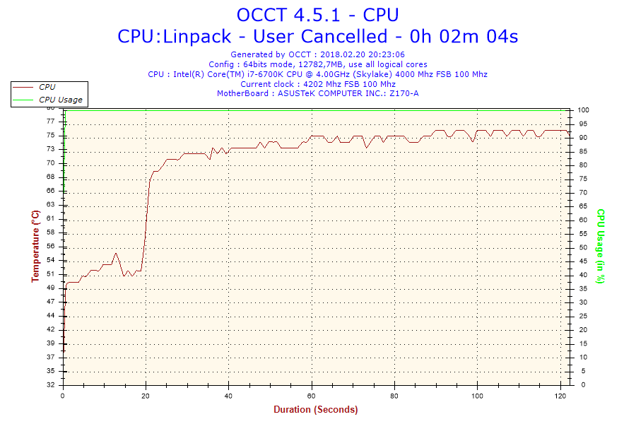

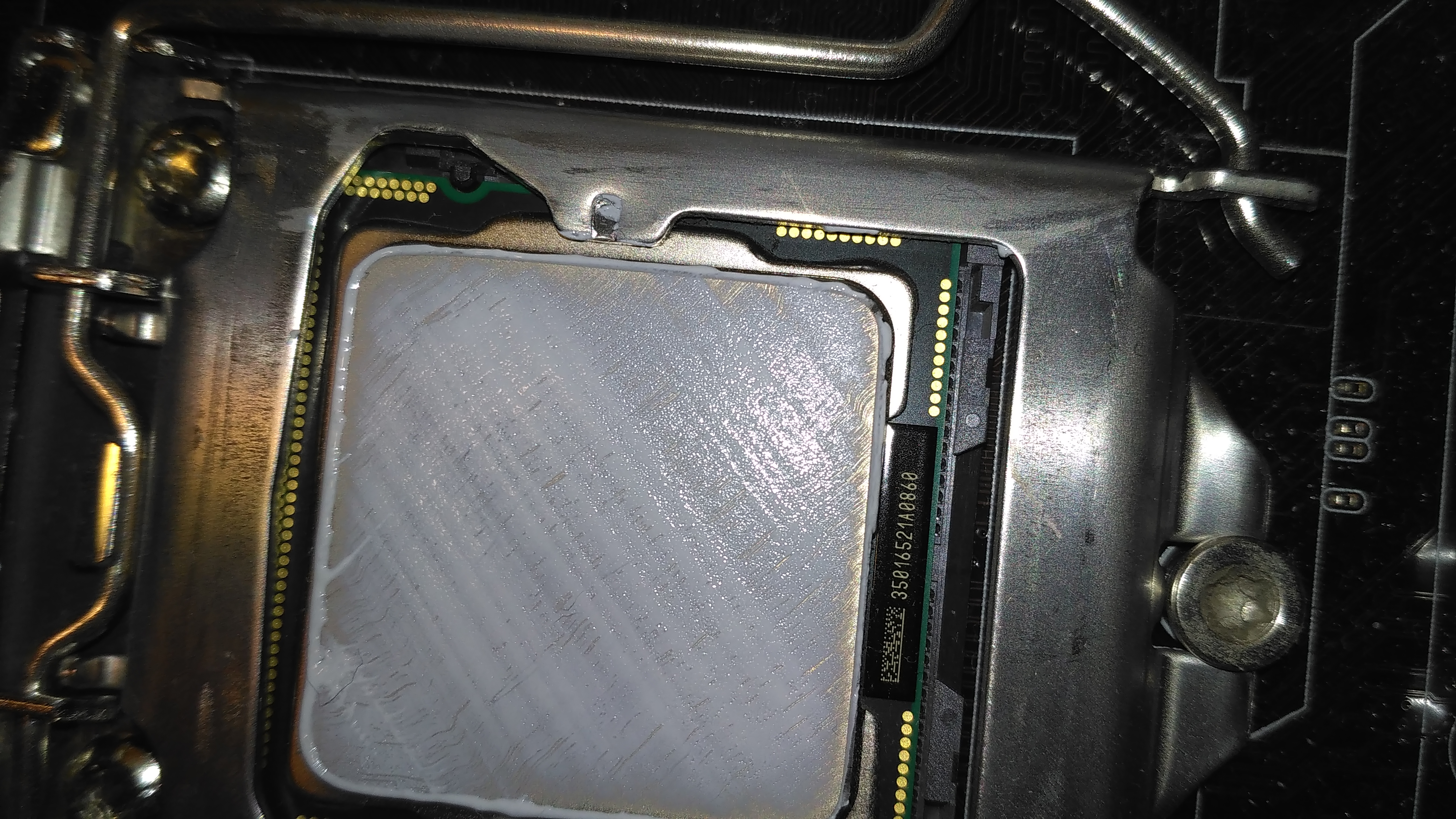

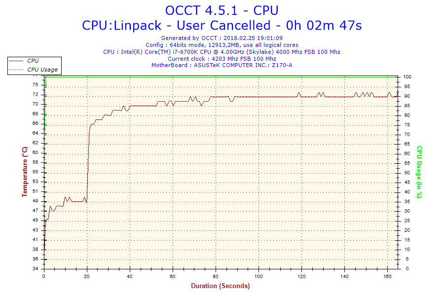

Вообще почитал про "Горбы" на подошве.
В принципе пишут что это фича производителей- я и сам пришел к такому мнению- как бы для вытеснения излишек пасты.
Другой вопрос насколько ровный горб и его высота- мне показалось что у меня не по центру а смещен от центра, центр не на 50/50 а 30/70
- ну это надо снимать и смотреть на отпечаток.
Также и как нанесение пасты - одни пишут - что снимать надо почти весь слой и чтоб оставалось только в неровностях и называют тех кто мажет толсто "Псевдо Профи" - а те может толсто мажут так как знают про технологический горб и выдавливание излишек.
Я вот тоже по их совету (тонко мазать) снимал пластиковой картой пасту до прозрачного слоя - получается у меня по краям вообще небыло контакта. Вот навалял пасты - 2-5 градуса меньше температура Linpack c AVX.
1. Тонкий слой пасты, 2. потом от души.
2018-02-20-20h23-Temperature-CPU.png [ 31.25 КБ | Просмотров: 4126 ]
2018-02-25-19h01-Temperature-CPU.png [ 31.43 КБ | Просмотров: 4126 ]
Тонко - это вот так
IMG_20170222_011529.jpg [ 3.94 МБ | Просмотров: 4125 ]
