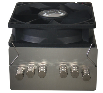

Поделитесь опытом, у кого был/есть процессорный кулер Scythe Katana 3 (SKTN-3000) - как снять вентилятор с него? В гугле информации 0 по этому поводу.
Крепится он при помощи двух проволочных прижимных креплений по бокам, если тянуть влево/вправо, вентилятор двигается, видимо, таким образом и снимается, но все таки боязно сильно потянуть, сломать что-то.
Фото для наглядности:
1.jpg [ 34.69 КБ | Просмотров: 2629 ]

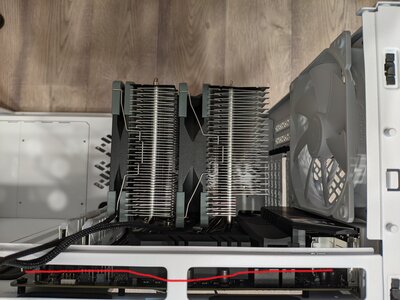

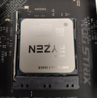

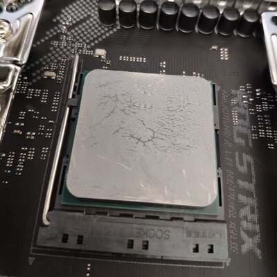

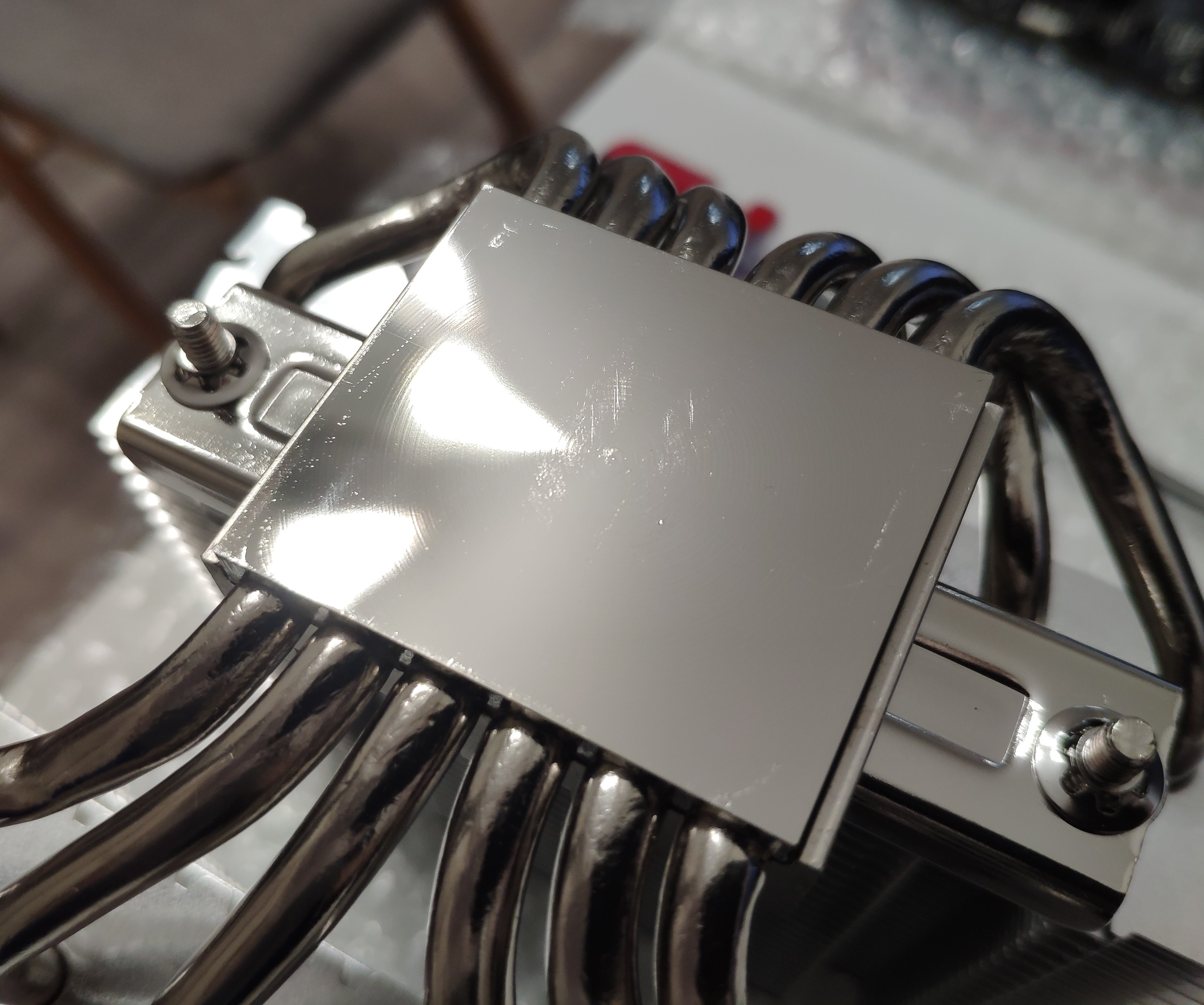

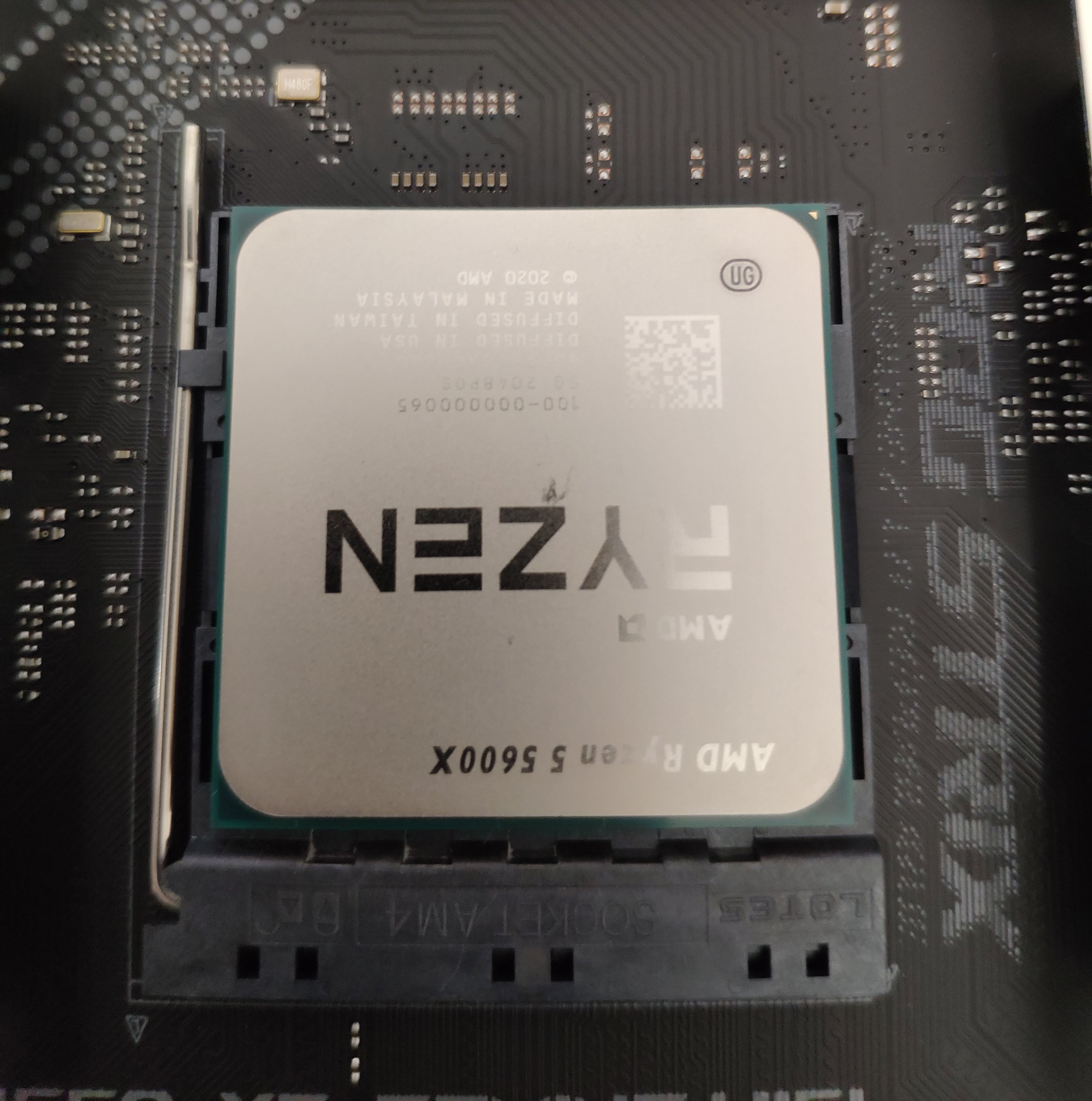

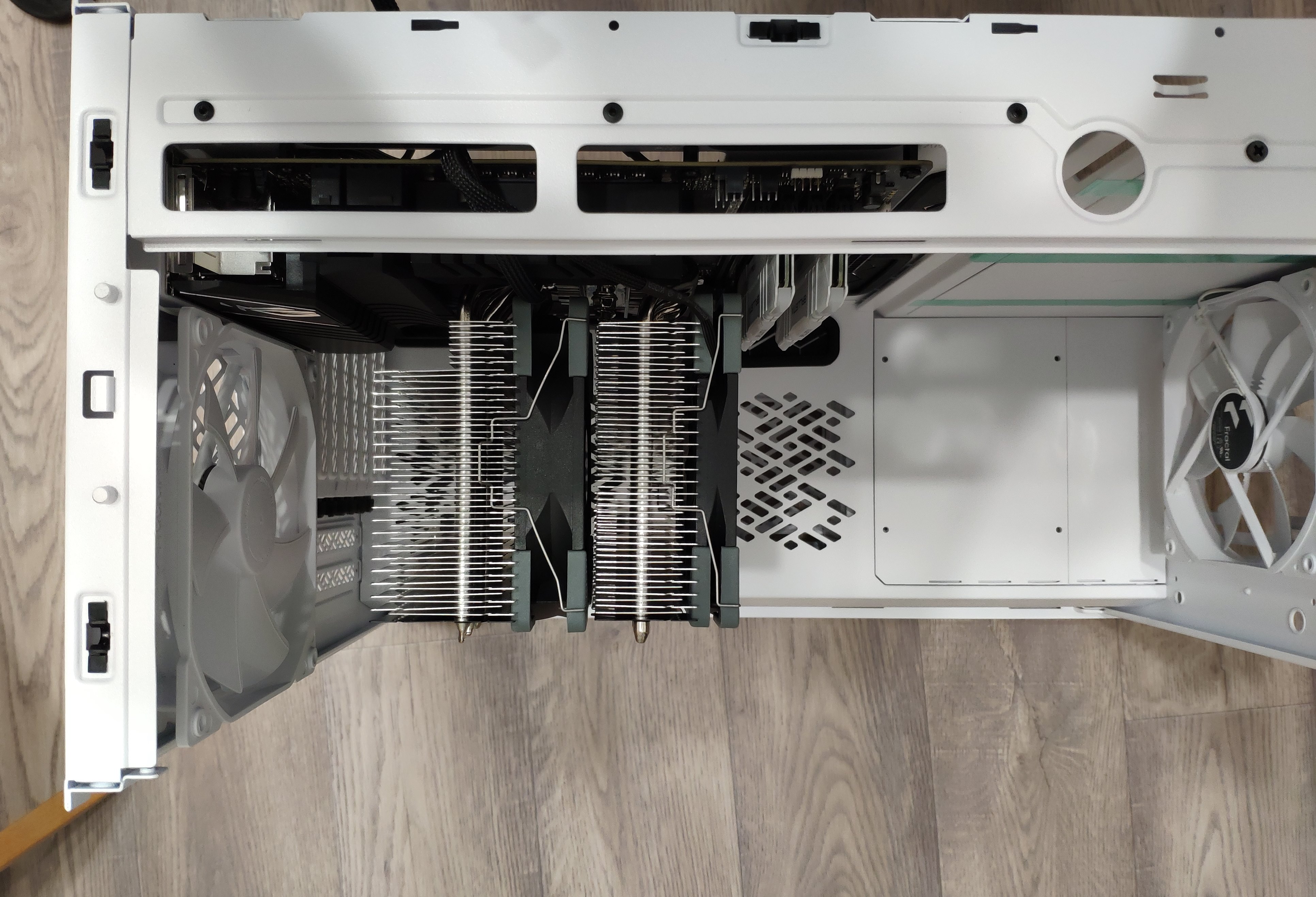

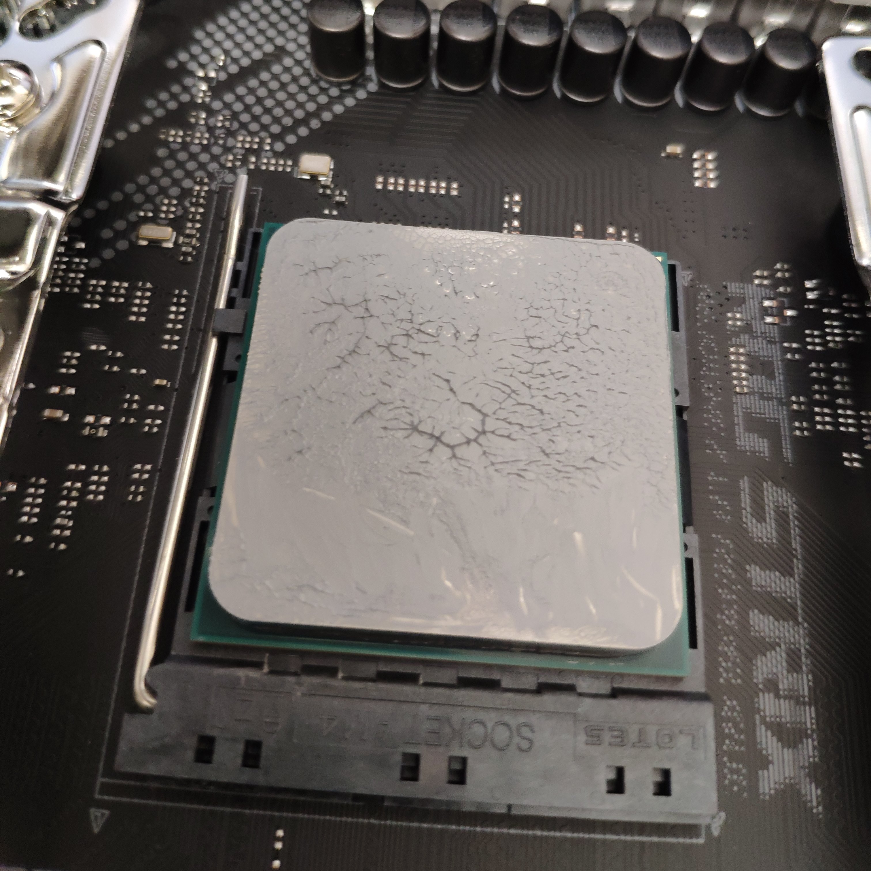

Подскажите, плиз, что я не так сделал при установке Fuma 2? Заранее сорри за много слов.
1. На официальном видео (канал Scythe) человек, на материнской плате сильно похожей на мою (Asus Rog Strix B550-E, хотя может там и F), максимально притягивает кулер к процессору. Он закручивает винты до самого упора. Это хорошо видно на видео по резьбе винтов. Я же несколько ослаблял кулер и затягивал c нуля, пытаясь правильно поймать момент достаточно сильного сопротивления, когда закручивать дальше нельзя. Так вот, мне удается закрутить винты только до половины того, что показывают на видео. Дальше – с трудом. Я боюсь сломать материнскую плату или убить ножки проца сильным прижимом (или это невозможно?). Нужно ли затягивать их до упора? Может я лишканул с термопастой и толстый слой мешает затянуть сильнее (см. фото, но это фото уже после того, как приложил к процу кулер, поэтому небольшой отпечаток)?
В целом такой способ крепления кажется мне максимально ненадежным, т.к. вообще непонятно, сколько усилий необходимо прилагать.
2. Кулер встал с небольшим наклоном в сторону портов матери (фото, где корпус сверху без крышки). Это нормально ли? Должен ли он стоять идеально перпендикулярно стенке корпуса? Выглядит не очень эстетично в корпусе с прозрачной панелью. Впрочем, только если всматриваться. Корпус – Fractal Define 7. Вообще и сама мать немного искривленная вся со стороны сокета (будто продалена в этом месте). Не похоже, чтобы кулер её так погнул (да и затягивал я, опять же, не до упора). Но все же ощущение, что проблема именно в кулере. Будто сами его радиаторы расположены с небольшим креном в сторону.
3. Bios показывает температуру Ryzen 5600X 39 – 40 градусов. Не много ли это для простоя? В помещении 26.6 градусов.
4. Кулер оставляет на процессоре коцки по центру (снимал пару раз, т.к. первый раз по неопытности намазал много термопасты и она вытекла со всех сторон, а второй раз поменял термопасту на Noctua NT-H1). Будто в центре он давит на него сильнее, чем с других сторон. Это нормально? Жалко внешний вид проца (вдруг на продажу). А на площадке самого кулера проц по периметру оставил отпечаток, что тоже странно.
В общем, может плохой экземпляр мне попался? Снять и купить что-то другое?
И еще вопрос, безопасно ли делать демонтаж и монтаж кулера прямо в корпусе?
Прошу прощения за, возможно, не самые умные вопросы, но раньше компы два раза собирал, да и то, с кулерами на защелках. Набираюсь опыта)

Lewsigh на все 3 вопроса ответ - нет.
Причина того, что закручивается туго и кулер в итоге стоит в перекосе говорит о том, что болт вкручиваешь криво. Максимально ровно он должен быть.
Что касается 4-го вопроса, смотря какие коцки. Следы от установки будут в любом случае - это механические контакт.
Регистрация: 31.01.2021
Хм, да вроде оба болта закручиваются максимально ровно, перпендикулярно плате. Ну и по началу болты идут очень легко. Но вот закрутить получается примерно как на фото (вложение). Дальше можно, но только если приложение хорошее усилие, чего делать боюсь. А на офиц видео вся резьба полностью входит до упора, причем с легкостью. Я раз десять туда-сюда выкручивал-вкручивал, пытаясь поймать правильное положение. Все тщетно, каждый раз получается та же картина.
IMG_20210511_223052.jpg [ 1.42 МБ | Просмотров: 2483 ]
Регистрация: 23.11.2015
Lewsigh , стоит попробовать вогнать винт в резьбу без установки, а то мало ли там просто брак или повреждение (или уже начали нарезать винтом резьбу "по новой"). На Интеле винты закручиваются точно до конца, причем не сказать чтобы легко, но хватает отвертки без особых напрягов.
i7 9700/16Gb/Asrock Z370 i7 Fatal1ty | R7 5700G/32GB/MSI B550 Tomahawk | R9 9900X/48GB/MSI X670E Tomahawk
Регистрация: 02.12.2009
Откуда: Russia
Фото: 17
Lewsigh вот именно об этом я и пишу

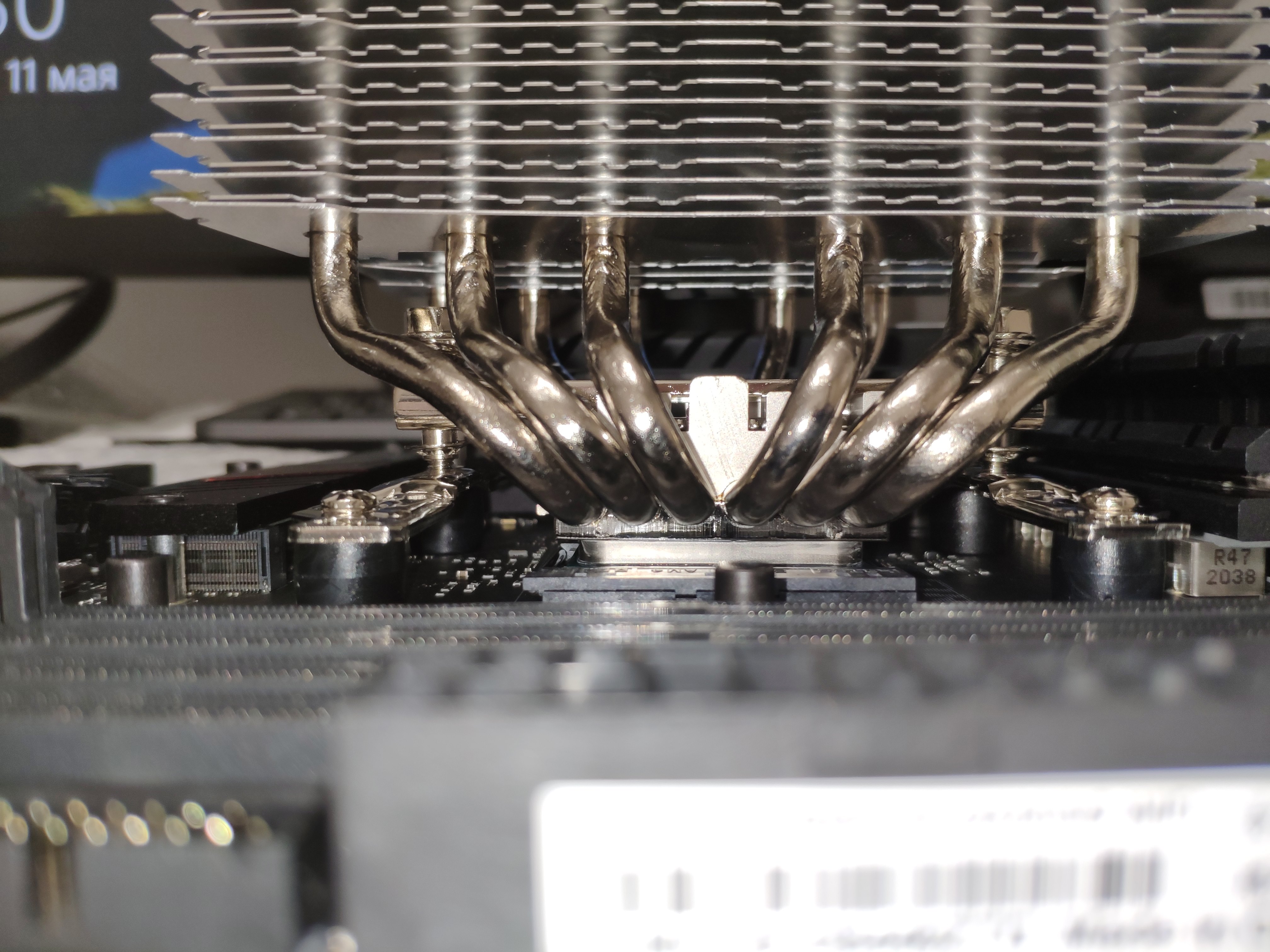

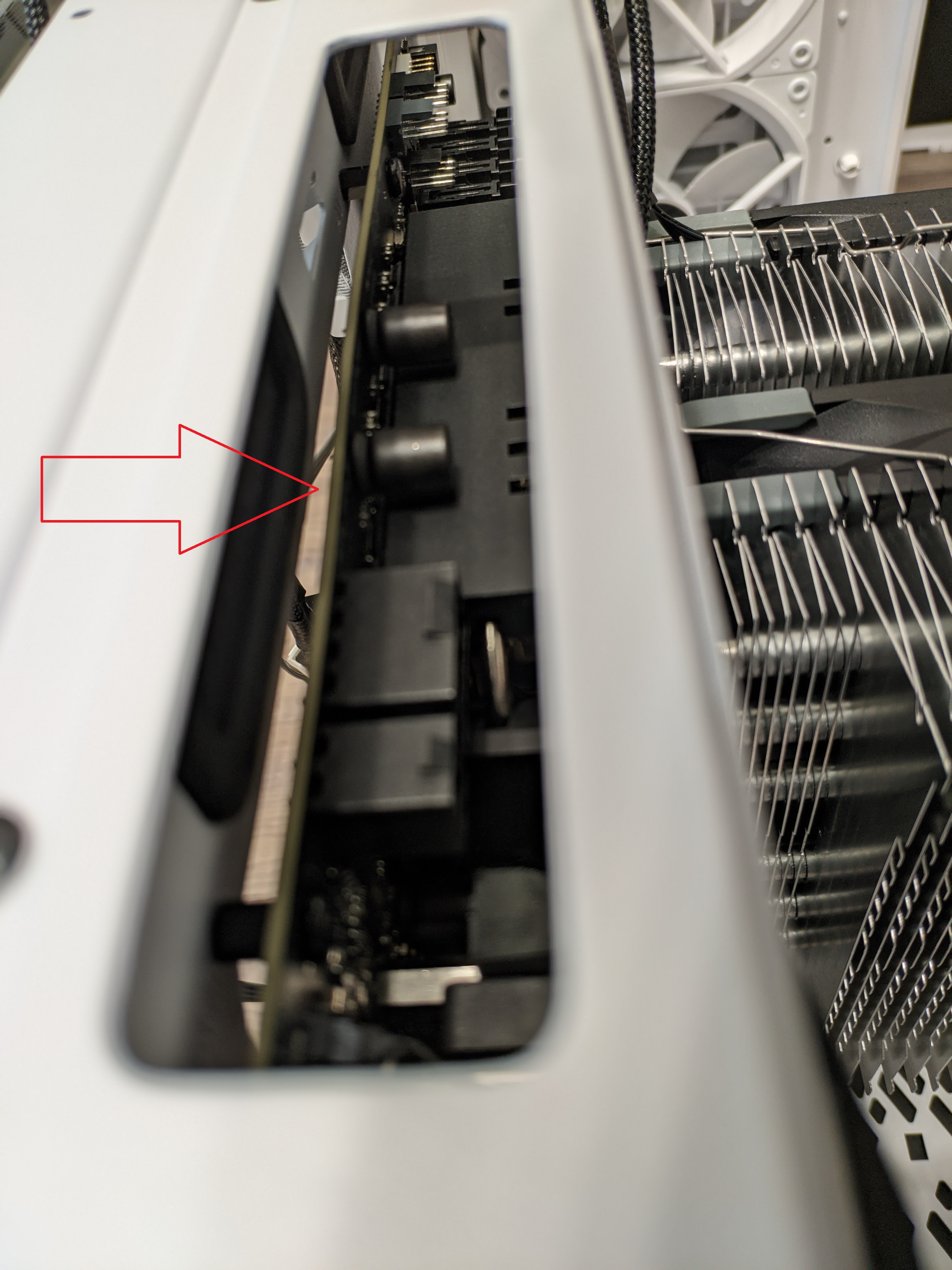

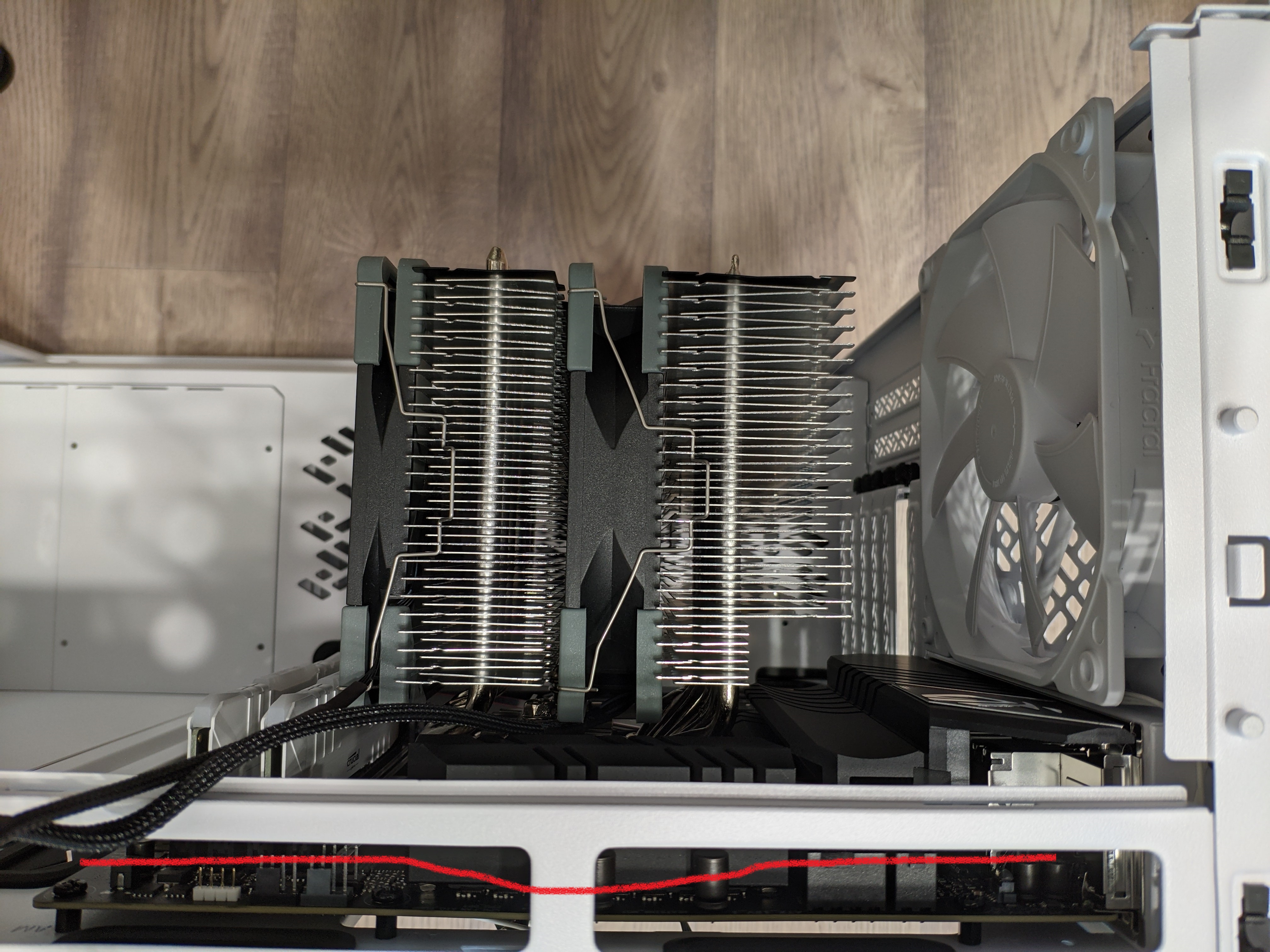

Демонтировал кулер, проверил. Без установки винт входит в резьбу очень легко, без сопротивления, до упора. Поставил обратно, опять немного повыкручивал-повкручивал. Все так же. Причем с одной стороны явно начал ощущать момент, когда дальше винт идти не хочет, а с другой стороны заходит еще на несколько витков, но таким образом получается ассиметрия небольшая (либо меня зрение обманывает).
Я бы попробовал большее усилие приложить, но меня смущает вот такой момент (на фото). Материнская плата немного выгнута со стороны VRM. Я перед установкой кулера особо не вглядывался, а после установки стал смотреть, не погнул ли вдруг чего, и заметил такую вот штуку. И мне непонятно, это я перестарался или мать сразу такая была. После снятия кулера изгиб остается. Казалось бы, бэкплейт там жесткий и не мог он позволить так погнуть и себя и мать :?:
Один плюс - после переустановки кулера (термопасту тоже снял и вновь нанес) температура проца (5600X) упала с 40-45 градусов до 35-40 в простое. Наверное, удачнее термопасту нанес)
Думал уже поменять на Noctua NH-U12A или водянку (от этой идеи уже отказался, т.к. хочется поставить и забыть). У Noctua, в отличии от Scythe, вроде идеально все - и радиатор ровненький (у моей Fuma 2 две части радиатора друг другу не очень параллельны и завалены в сторону задней планки матери, чего, как мне кажется, быть не должно) и пятка идеально отполирована судя по фото и видео (опять же, у моей фумы она вся в коцках сразу была), и процесс установки как-то проще на первый взгляд (по видео), что ведет к меньшему риску убить сокет/проц/мать перетяжкой, да и габариты поудачнее.
PXL_20210516_192807697.jpg [ 2.11 МБ | Просмотров: 2425 ]
PXL_20210516_192733946.jpg [ 2.66 МБ | Просмотров: 2425 ]
Откуда: Russia
Фото: 17
Lewsigh переделывай, так не должно быть. Оба болтика должны вкручиваться без проблем до упора. Сам так же мучался после установки на Intel.
Не, я уже смирился. Опасно это. Если посмотреть отзывы о кулере на том же Амазоне, то можно убедиться в том, что ноги процессора легко убить, если Фуму 2 до упора закрутить. Один прямо так и пишет, что делал все, как на видео, но, как результат, дохлый проц (5800X, хотя подробностей немного, что там случилось, и фото ног нету) и отпечаток в центре проца от кулера как у меня (я считаю, что кулер не должен до такой степени впечатываться в проц в одной точке). У другого ревьювера - погнутые контакты на LGA1151.
Ну и для нормальной работы, по идее, сильный прижим не нужен.
Лучше попробую где-нибудь достать Noctua NH-U12A по разумной цене.
Значит руки такие у него. Что поделать. У меня в обоих случаях закручивалось до упора.
Потребуется тонкая шлицевая отвертка - просто так вы не снимете вентилятор с этого кулера.
Жало отвертки подводим под скобу (выберите в каком направлении будете снимать - от радиатора вправо/влево или в направлении наружной кромки вентилятора) и в том направлении прикладываем усилие - оттягивая скобу.
Процесс установки у Нокты точно такой же, как и у Фумы, не нужно обольщаться. Просто закручивать винты нужно равномерно и попеременно - по 3-4 оборота на каждом - профилактика перекоса.
У меня она почти год проработала на Х470 - никаких проблем с установкой не было.
