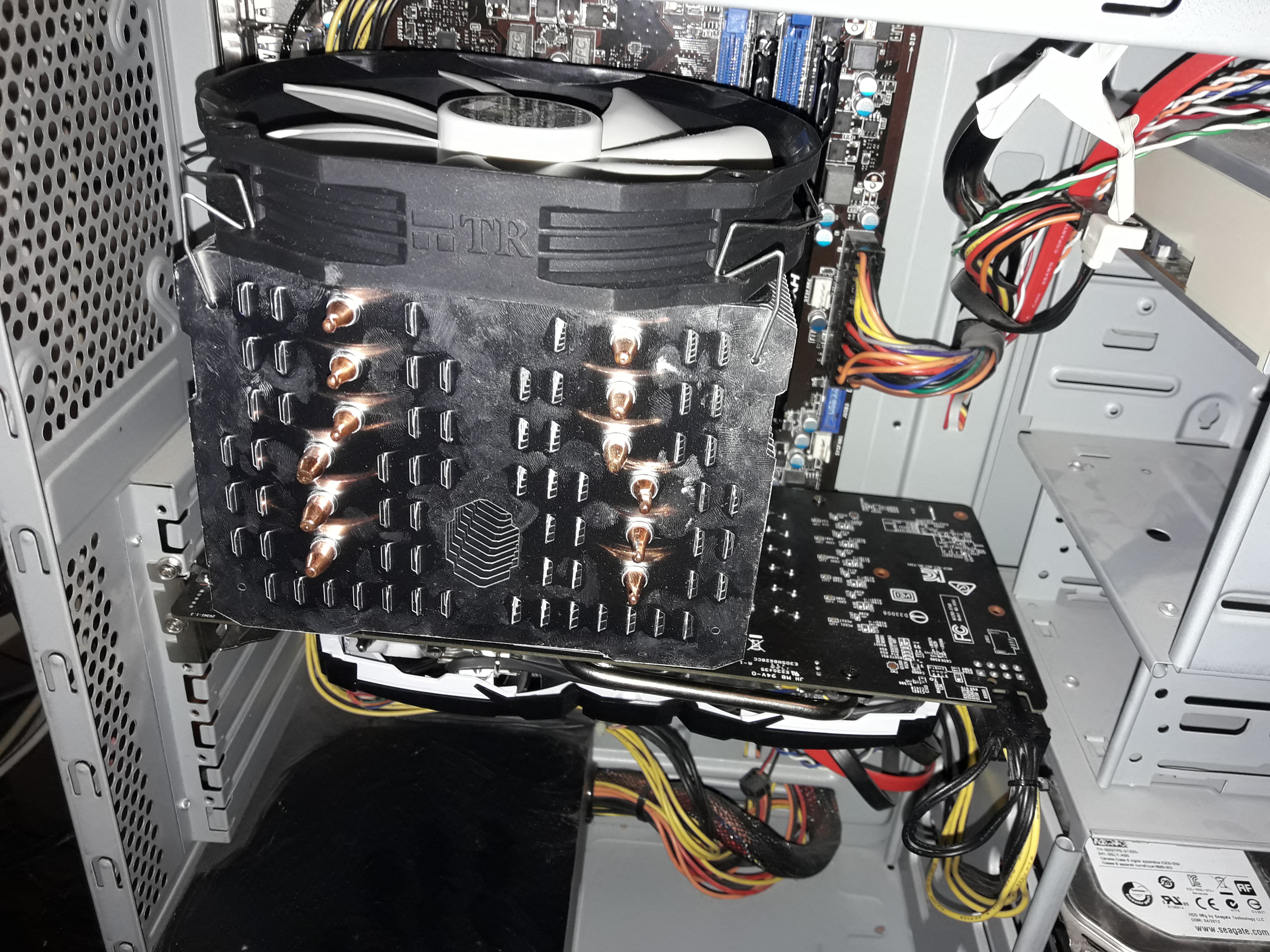

Есть важный вопрос по установке Thermalright Macho Rev.A(BW) на 1155 сокет.
(i5 3470 16 ram (две планки с радиатором) rx 580(сама может до 80С грется)
Радиатор поставился так, но можно развернуть на 180 градусов.
Говорят что греет видюху и БП.
Правильно ли стоит ,если нет что сделать?
20171107_205653.jpg [ 3.01 МБ | Просмотров: 1928 ]
Регистрация: 02.11.2009
Откуда: Одесса
Всё печально - кулер подогревает карту.
Зачем такую махину купил?
Если есть хоть какое то расстояние между кулером и картой - разверни вентилятор. Пусть высасывает воздух с кулера, а не проталкивает к видеокарте.
Регистрация: 30.12.2012
Фото: 30
alexx 44444 переверните его,направив его вверх,если конечно на верхней крышки корпуса есть вентиляционные отверстия и вентиляторы(на выдув).
Т.е. при такой схеме,должно быть так
30571
Dimentoza писал(а):
Всё печально
Лютая дичь какая-то :roll: :D :D Но,все учатся на своих или чужих ошибках :fingal:
