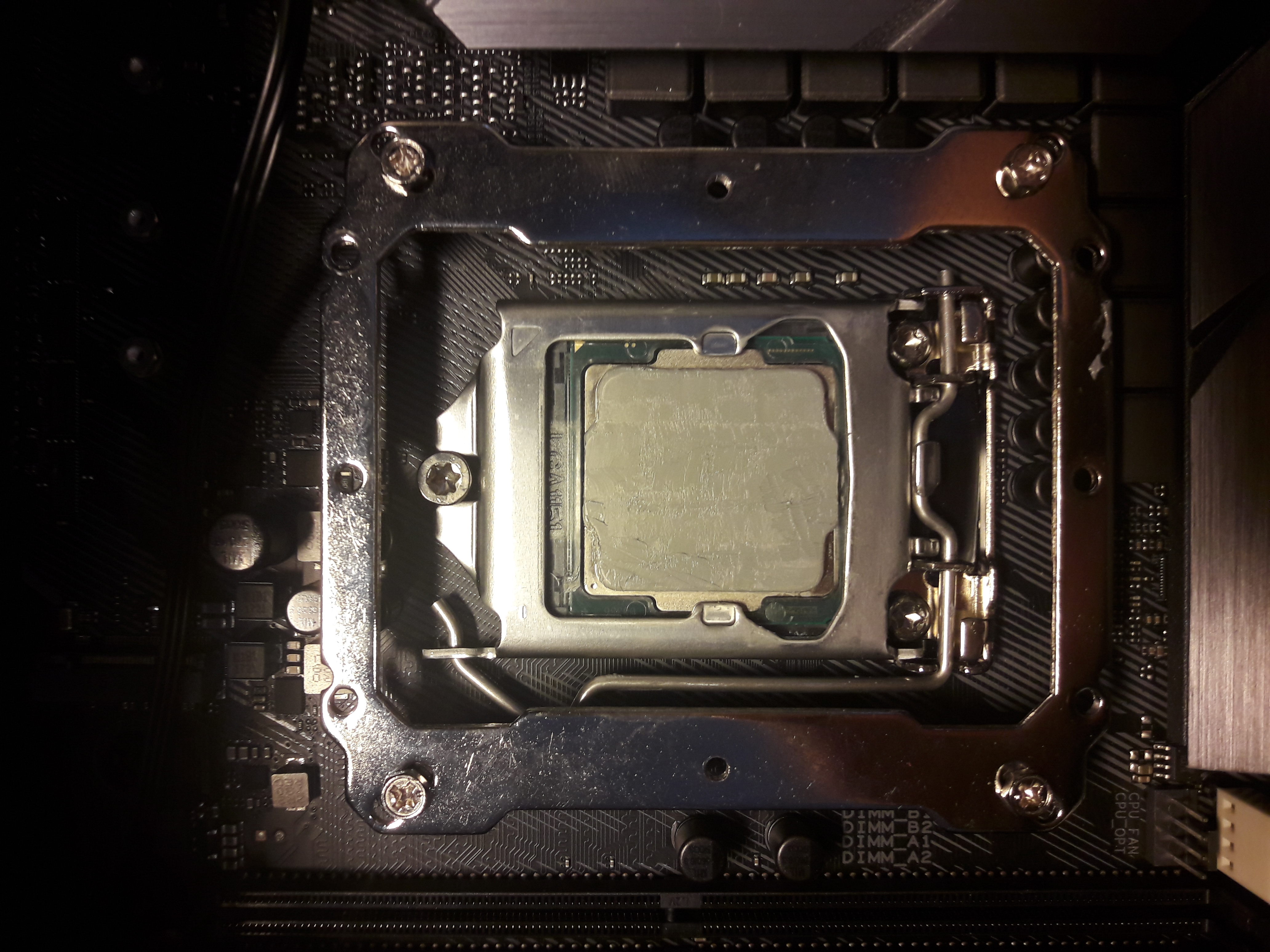

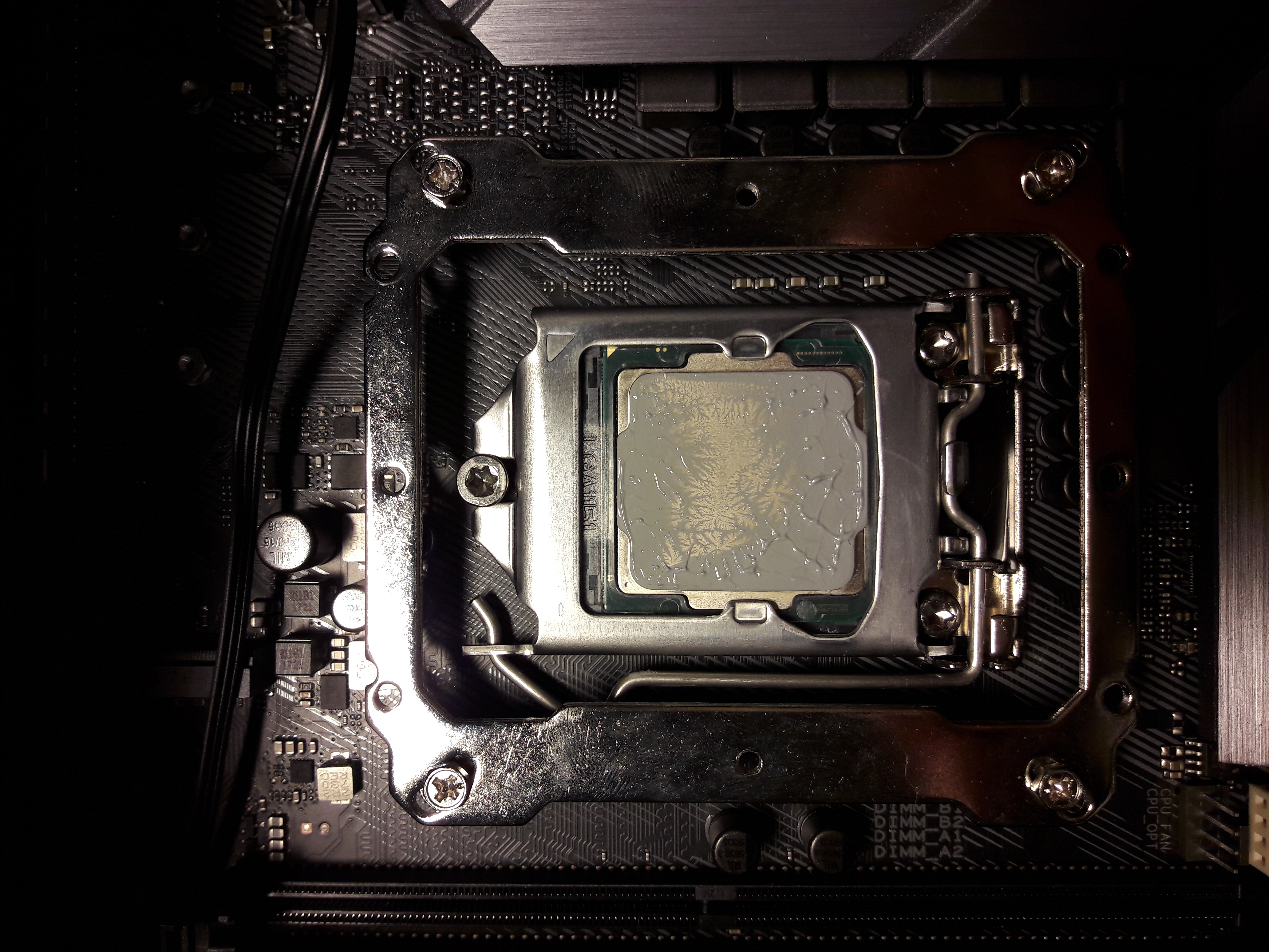

Регистрация: 06.11.2017
Tman писал(а):
Так что,надо попробовать др. пасту(из комплекта мачо,она даже лучше или на уровне мх-4,но не деградирует),и смотреть на отпечаток с основания и проца(ну и сюда выложить,посмотрим).
Поменял пасту на комплектную от Мачо, по консистенции она кстати не такая жидкая как MX-4 и наносится тоже хорошо.. ну и ни чего не поменялось)) Температуры те же, по крайней мере в Линксе, не больше не меньше. А вот в остальных сценариях- игры/браузер и т.д., как будто стало поменьше)
20180202_202306.jpg [ 2.71 МБ | Просмотров: 1893 ]
20180202_202240.jpg [ 3.89 МБ | Просмотров: 1893 ]

Регистрация: 30.12.2012
Фото: 30
TrustNo1,
1)Ярко-выраженный горб присутствует(но тут еще и крышка цп мб такая же,кривая).
2)Термопасты много,вот прям капец как много!Нужно было бы с основания радика счистить пасту,а на цп,оставшуюся,равномерно распределить про крышке.
3)Проц скальпирован(если да,в профиль дополните,чтоб в сл. раз вопросов не возникало=))?Если нет,то тут в жвачку все уперлось,по тем-ре.
Вот главное,чтобы потом не вросла темпа.А то у меня вот лично,через 2 недели на 7гр. выросла(мх4,а кого еще больше темпа выросла,там за 10-ку уходило у "счастливчиков")!На гпу,а на проце на 4,но она нанесена была меньше недели назад...

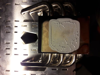

Tman писал(а):
TrustNo1,
Да, горб присутствует согласен и пасты много это да, просто я уже и тонким слоем и пробовал и решил так сделать посмотреть как будет. Сегодня переделал, прям тонким слоем нанёс, практически крышка проца просвечивает) И пару градусов в Линксе заминусовалось :dance: Думаю что пока так и оставлю пока не возьму Нокту. А то уже запарило собирать/разбирать всё))
Проц не скальпирован, покупал box версию и пока не хочется терять гарантию мало ли что...
И спасибо за советы, помогли)
20180203_123800.jpg [ 3.48 МБ | Просмотров: 1840 ]
