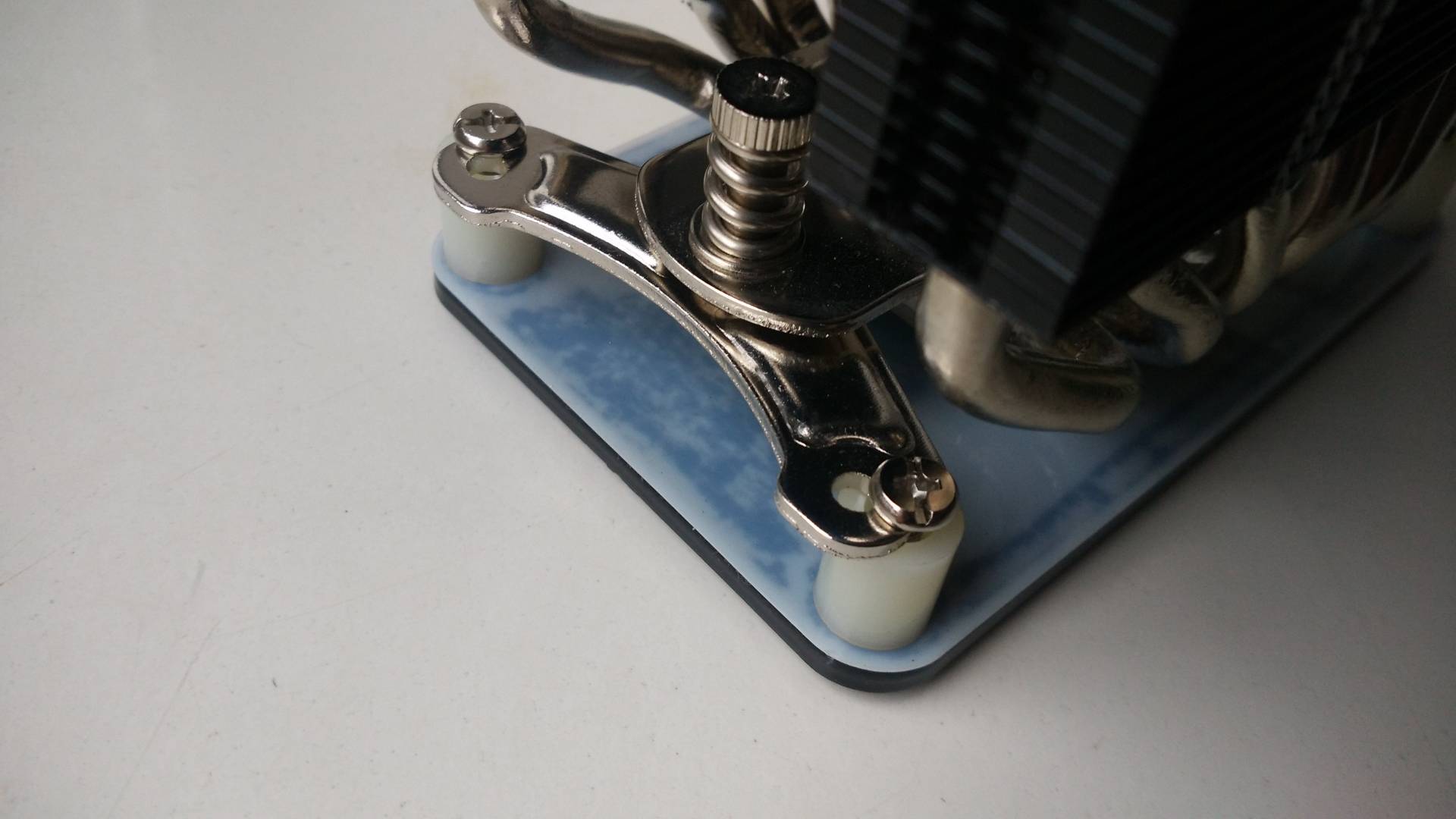

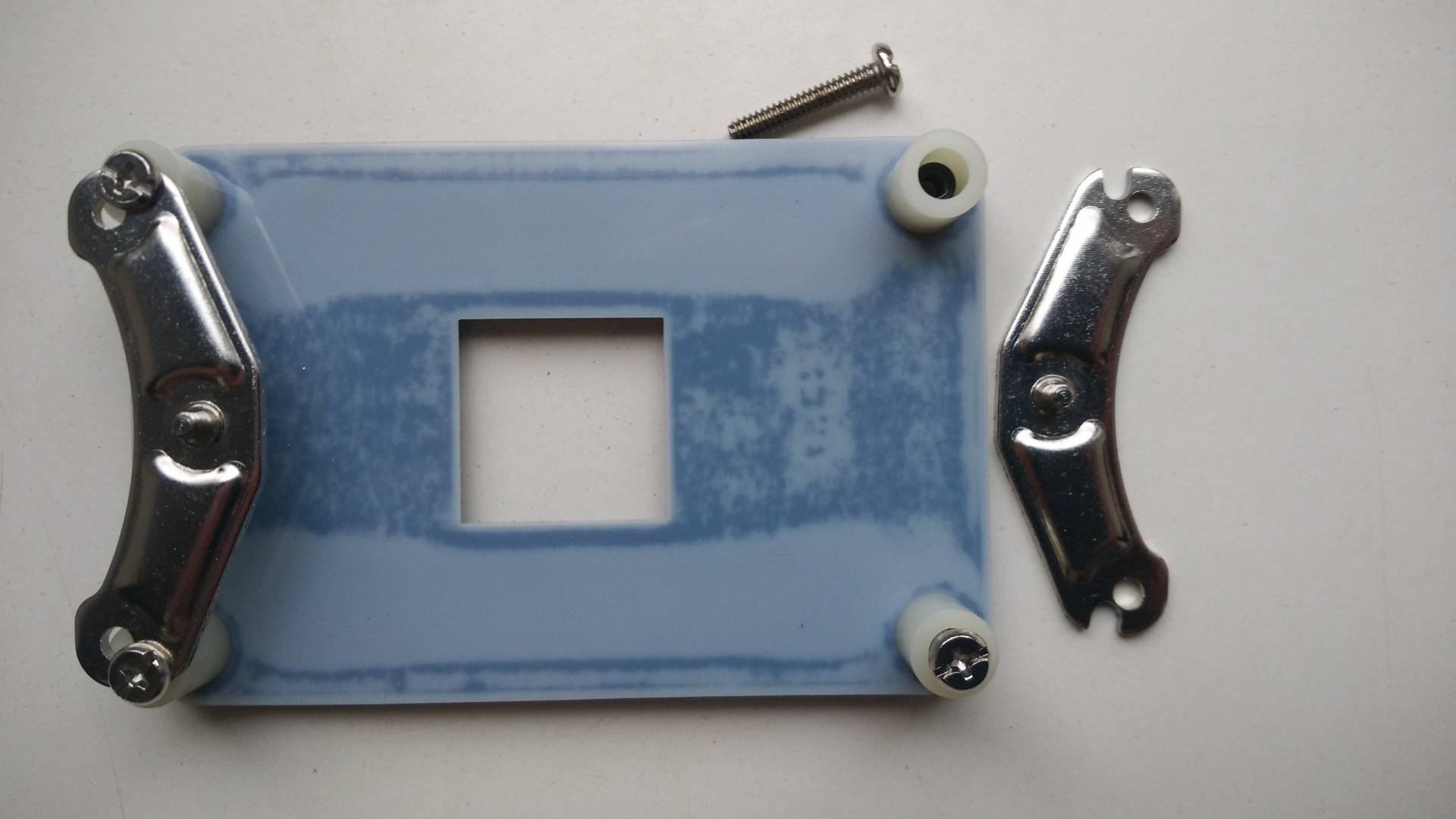

Dai_Bi
Я свой пантекс подогнал за минут 10 под ам4
На мачо примерно то же самое надо сделать.
Добавлено спустя 1 минуту 22 секунды:
Только учытавая то, что у мачо квадратная рамка, тебе нужно не пропилы сделать, а 4 отверстия.

Dimentoza писал(а):
Dai_Bi
Ага. Так и понял примерно. Спасибо.
