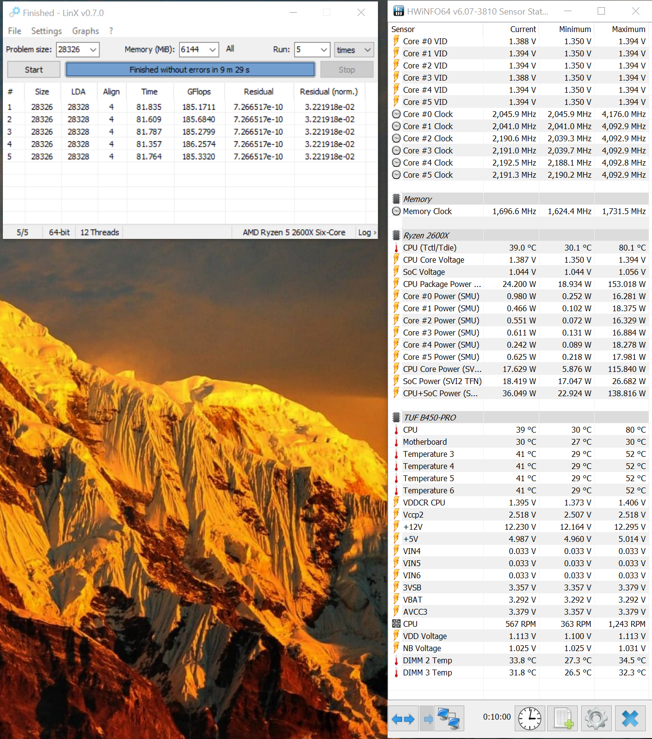

Кулер thermalright true spirit 140 power. Температура стала даже выше чем с китайским маленьким кулером, но если в случае с китайским он вообще не грелся, то этот стал хоть немного тёплым, но темпа по показометру HW стала выше.
Отпечаток стандартный для термалов - в середине еле заметный бугорок, меньше чем на мачо гораздо меньше, но есть. И тем не менее в тестах и отзывах этот кулер показывает отменные результаты в том числе и на райзенах, но снова у всех всё хорошо, но не у меня.
Может и ошибся с установкой может короткие гайки надо было наворачивать и ставить низкие шайбы под бэк плэйт, не знаю, мануал на инглише и не особо подробный, в сети нет инфы для АМ4. Если поделитесь информацией по установке термалов на АМ4 буду благодарен
У меня он не шатается, но и при затяжке не чувствую натяжение, винты просто притянулись без усилий, но не шатается, но и темпа выше чем с нонейм китаем

Китайский кулер с отвратной фрезеровкой который я ставил не выравнивая оставил канавы на капоте камня и соответственно канавы после установки нового кулера перешли и на подошву так что пришлось ровнять и то и другое, долго и упорно почти 5 часов тёр на шкурках и пастах, довёл до состояния что проц прилипает к подошве, но не полировал в зеркало. В итоге разница с китайским кулером где заявлено 150 Вт всего 2 градуса. 4К просто выбросил. Печаль. Не понимаю почему так, всё идеально, снова снял, усилил прижим подложкой из жестянки тонкой под прижимную пластину, один фик результат не улучшился. Темпа 80, а из кулера продувается еле тёпленький воздух.
множитель 41, напряжение там видно, на шаг ниже 1.4, камень не удачный ниже этого не проходит линкс

Регистрация: 10.02.2010
в теме по райзенам сказали что нормальный результат для такого напряжения, камень не очень удачный мягко говоря
