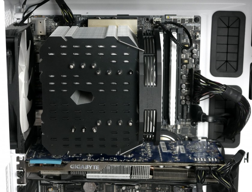

Подскажите, Ле гран будет занимать верхний слот? Основание вроде не смещено к вверху поэтому сомневаюсь, у меня Macho A капитально закрывает первый слот

ner верхний слот или первый слот?

Регистрация: 16.03.2007

А какая материнка на фото?

ner ну, я подумал, что речь про слот ОЗУ. Но потом, смотрю, про смещение основания к центру, значит - видеокарты слот. Вот и скинул фото, где понятно, что и как этот кулер перекрывает.
ASUS Z97-DELUXE
