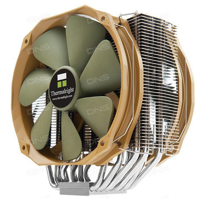

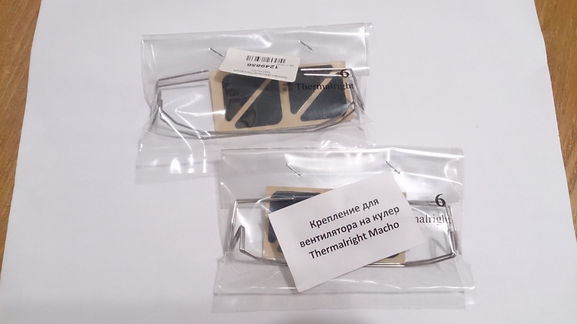

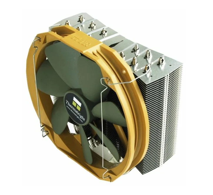

Ребят где найти крепление для Thermalright Archon, нужно для второго вентиля. Всё нигде найти не могу :(
Стоят как в первом скриншоте. Покупал для мачо они короткие...
архон.png [ 394.11 КБ | Просмотров: 1499 ]
архон2.png [ 585.16 КБ | Просмотров: 1499 ]

Enkvar . всмысле короткие? куда нехватает ? можешь сфоткать те что у тебя стоят и те что ты взял короткие? чтобы разница была видна.
если не найдешь - впринципе, можно у техподдержки попросить- за денежку малую присылают.
Регистрация: 29.06.2015
Откуда: Msk never sleep
Фото: 98
Gargantua
Стоят у меня как на первом фото. Хочу доп кулер поставить, но нету скоб-креплений, но подойдут скорее всего и от другой версии как на втором фото.
Взял такие, по совету но они не подошли. очень короткие. еле их одел, но кулер из-за них скошен вверх, так не пойдет. да и нижние пластины загнулись от давления)
http://www.coolera.ru/tovar.php?tovar=12395
support@thermalright.com сюда писать?
Греется🔥значит работает.
Термопасту наносят ни как нутелу в гостях, а как черную икру теще на бутерброд 😎
