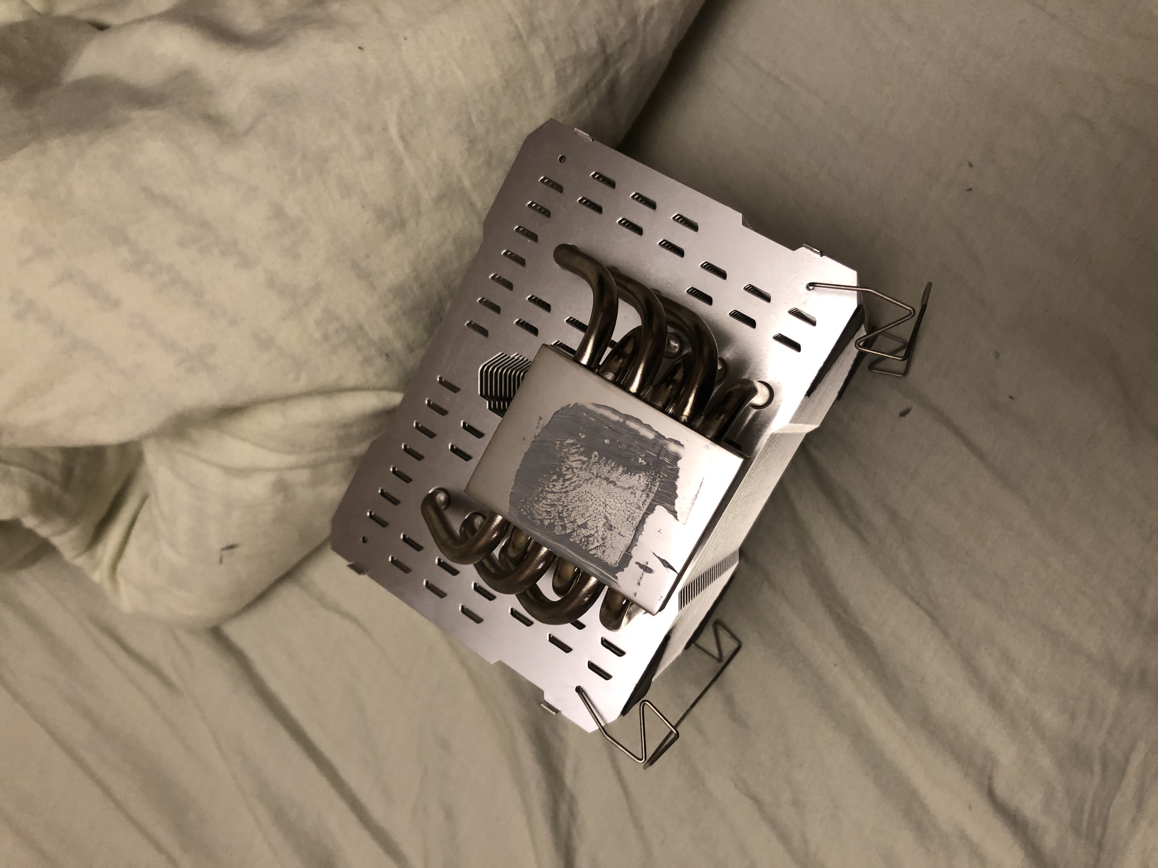

всем привет, снял тут кулер с lga 1200 и понял что он чутка не серединой прижимает, а вроде там в середине немного выпукло для лучшего прижима и выходит при переезде с 1155 на 1200 это не работает более?

evgen1979 писал(а):
может есть какие то специальные кит-наборы для Мачо?
Набор наждачек и зеркало. Или добрый дядя фрезеровщик.

evgen1979 писал(а):
бугор этот как я понял для лучшего прижима в месте где кристал
У вашего камня теплораспределительная крышка "впуклая" или ровная? Ну и откуда к Вам поступило такое понимание?

отсюда году в 2017 обсуждалось, что небольшая неровность на пятке кулера это для лучшего прижима (более сильного) в месте где под крышкой кристал. А теперь выходит что это не работает и я вот и спрашиваю, может какие оснастки есть?
Заблуждение.Это всего-лишь заводской деффект,связанный с удешевлением и массовостью производства.
Полировка вас ждет,товарищ.

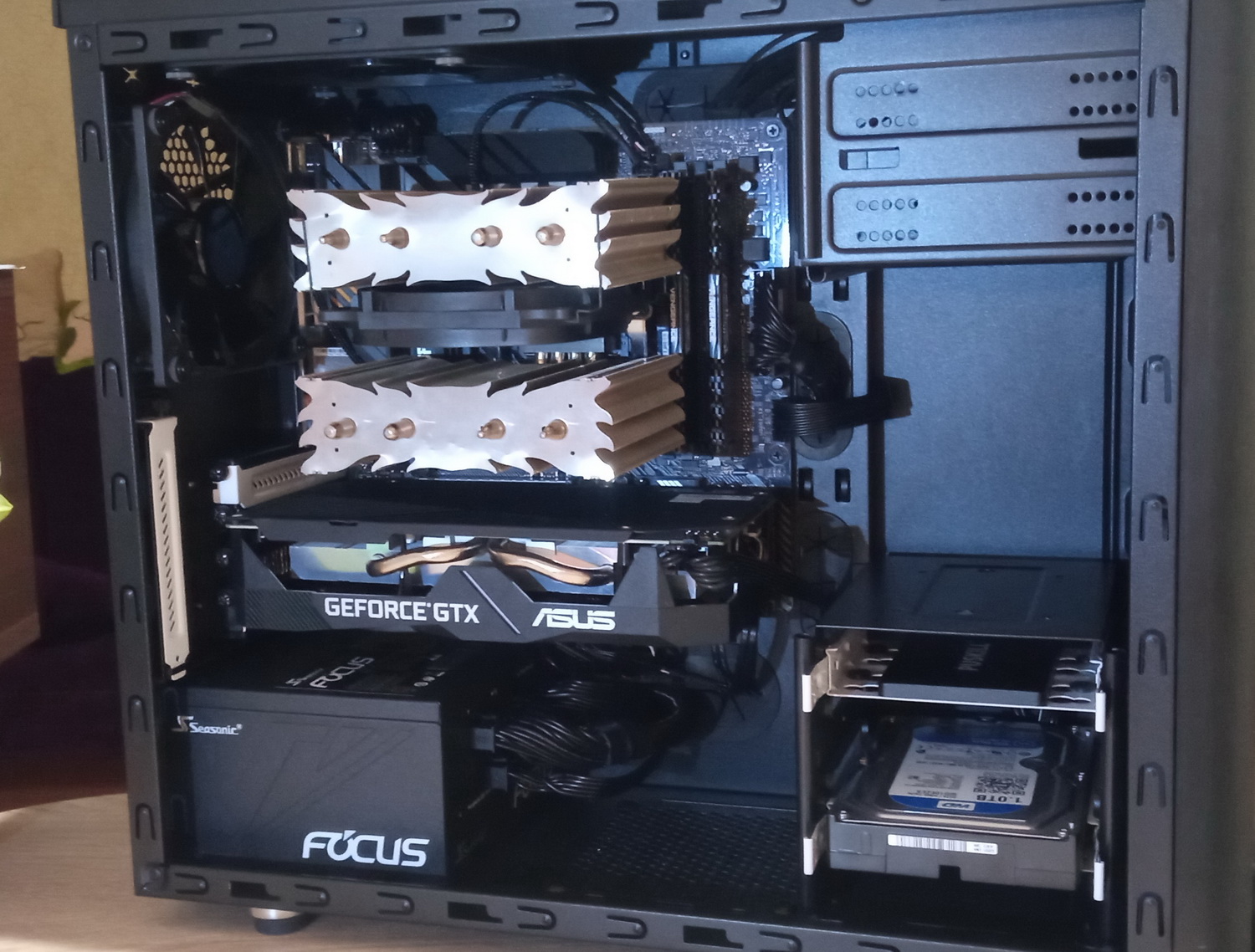

Умудрился поставить старую легенду ifx-14 2008 года на АМ4 Ryzen 3600. Только горизонтальное положение на Asus B550m-plus. Температура до 67 на ОССТ.
Втулки-проставки от be quiet dark rock + рамка thermalright на АМ4 с Алиэкспресс + подобранные болты с гайками-барашками.
