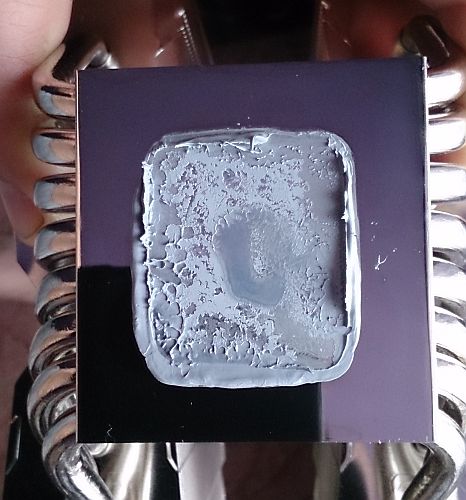

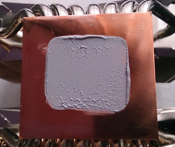

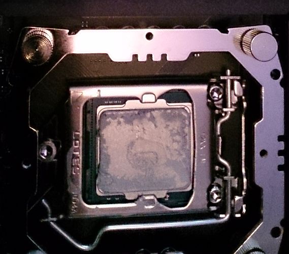

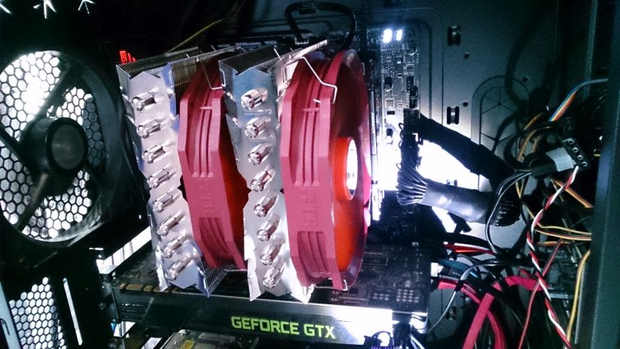

Прокомментируйте, пожалуйста по опечатку и установке вентилей на кулере. Что то температуры неадекватные, тесты по дефолту не проходят.
Кулер Thermalright Silver Arrow IB-E Extreme Rev. B
Кулер_установка вентиляторов.jpg [ 102.22 КБ | Просмотров: 1175 ]
опечаток на кулере.jpg [ 44.67 КБ | Просмотров: 1175 ]
Опечаток на проце.jpg [ 48.2 КБ | Просмотров: 1175 ]
suum cuique
Регистрация: 31.05.2008
Куба отпечаток по центру крышки процессора.
Судя по расположению кристалла в данном процессоре, прижим идёт только по центру, по краям контакт плохой.

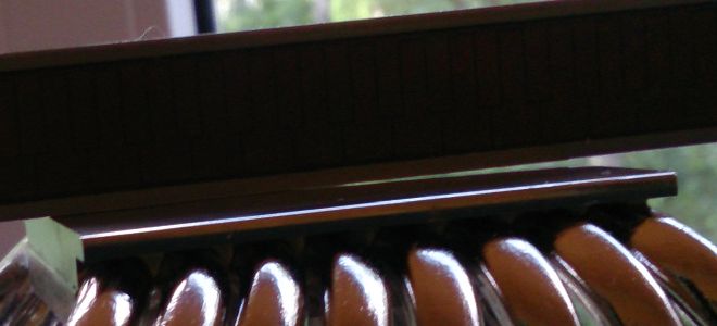

Линейку металлическую/лезвие канцелярского ножа приложи к основанию.
По факту выравнивать...
За сообщение вида "Не могу создать тему в барахолке. Почему?“ будет ЖК 1 месяц за нарушение п. 2.1 правил конференции - игнорирование поиска.
Регистрация: 28.08.2006
Откуда: Рязань
Да уж, надо на работу брать, выравнивать. Лучше сфоткать не могу
Выпуклость на кулере.jpg [ 22.85 КБ | Просмотров: 1122 ]
suum cuique
Регистрация: 21.10.2007
Откуда: РФ
Фото: 24
Куба
Красиво. У меня водоблок barrow такой же замечательный был.

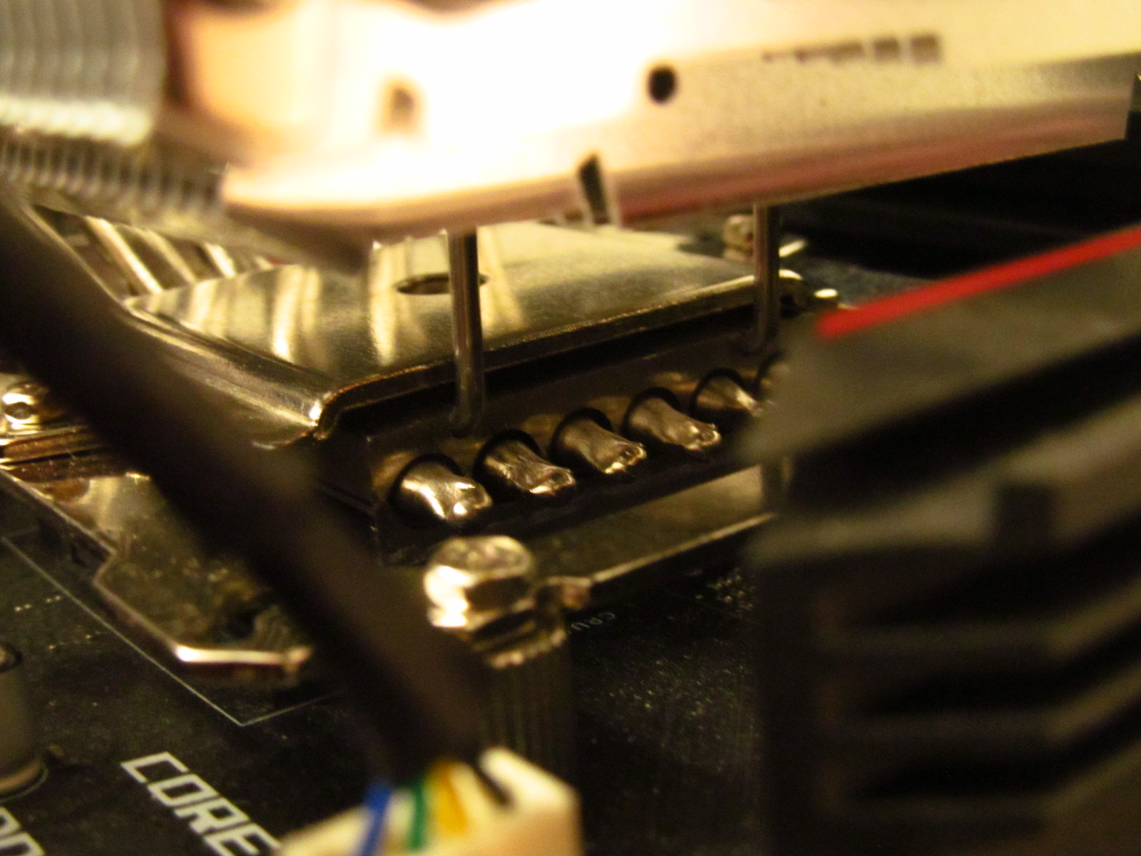

После доработки. Винты были закручены до упора, вроде как слабенький прижим. Думал под прижимную пластину что нибудь под класть. Была медная пластина 0,5 мм - болты уже не схватывались при закрутке. И сегодня отложил этот кулер. Установил AIO Corsair iCUE H150i. Темпы тоже не радуют...
Прижим на кулере после доработки.jpg [ 49.18 КБ | Просмотров: 963 ]
suum cuique
Регистрация: 08.06.2019
Откуда: Сибирь
Берете монетку 50копеек/1рубль + винты М3-12 - и все нормально фиксируется.

А 1-2 картонки от сока вырезал/использовал.

Смари какой люфт на АХР-100Н Мускул.Использовал 1-рублевую монетку (для более равномерного прижима),винты родные.
П.С. Устранение вертикального люфта позволило скинуть совсем немного - какие-то жалкие 12°C.
