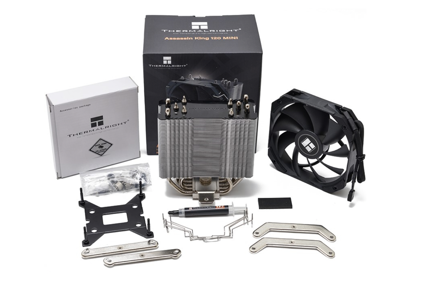

Регистрация: 11.09.2019

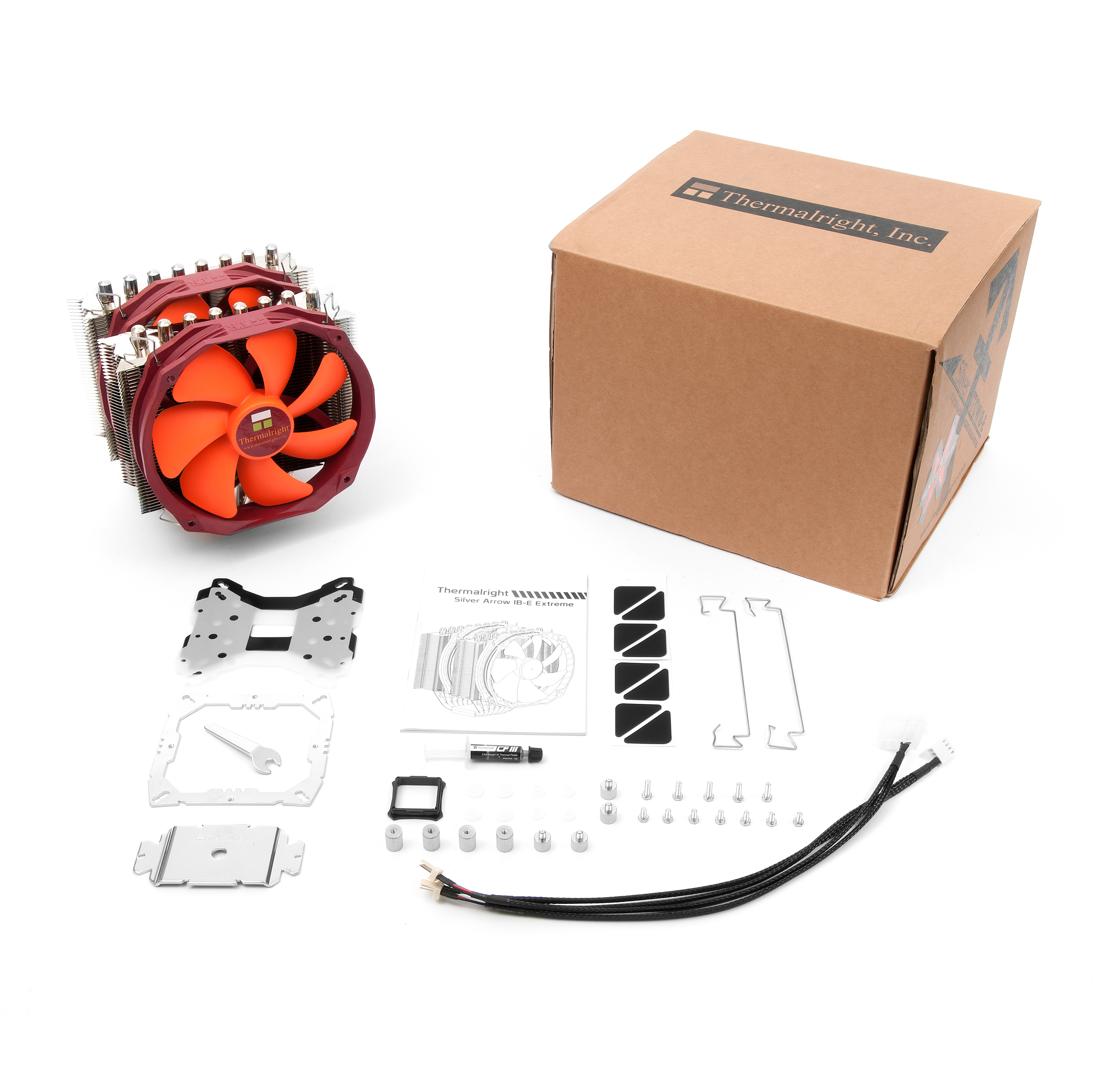

камрады, хочу "развернуть" кулер вертикально, что бы воздух шел снизу вверх
есть ли такая возможность у кулера Thermalright AK120 MINI? https://www.onlinetrade.ru/catalogue/kulery_dlya_protsessorov-c1492/thermalright/kuler_dlya_protsessora_thermalright_ak120_mini-2600633.html если нет - как понять до покупки, у какого кулера такая возможность есть? ( сейчас у у кулера который установлен такой возможности нет).
на ямаркете такого фильтра нету
буду признателен
проц Ryzen 5 5600X
мат Aorus Elite
MLTT3/MNE92/MGNR3/MGN93/MRE82/MXH02/KD-85XH9096/DS218+/Fenix 7x
Предупреждение
Регистрация: 08.06.2019
Откуда: Сибирь
Нет
Смотреть на крепежные пластины.
Скажу сразу - у современных кулеров нет такой возможности.
Исключением были - Орочи/Сусаноо/Зипанг/Мьюген2 - их особенности основания позволяли развернуть их на 90градусов.
Единственным современным исключением можно считать БигСюрикен 3 - но он топ-флоу конструкции.
Еще подобная возможность была у кулеров ТР с креплением типа В.Вот в нем можно повернуть кулер на 90 градусов.
П.С. Поэкспериментируйте со старым комплектом крепления типа В.
спасибо большое.
буду вам очень признателен если покажите пример, какими они должны быть. на фотке крепеж полосками AK мини
у меня IH-4800 с переходником под AM4 - тоже не повернуть ( там крепление рамкой, не полосками) как кулер устраивает более чем, но появился корпус SL600M и видеокарта в нем стоит вертикально, хочется и кулер повернуть вниз но с нынешними ценами смотрю на это дело осторожней, а покупать бюджетную СВО - не хочется, воздух понятнее
08.jpg [ 2.28 МБ | Просмотров: 1218 ]
Еще есть такая возможность у NM-AM4 https://noctua.at/en/nm-am4-mounting-kit
Но вы в курсе СКОЛЬКО стоит Ноктуа.
Правда у меня давно чешутся руки поэкспериментировать с их креплениями.
П.С. Попробуйте поэкспериментировать с креплениями NM-AM4. Но будьте готовы к напильнингу.
